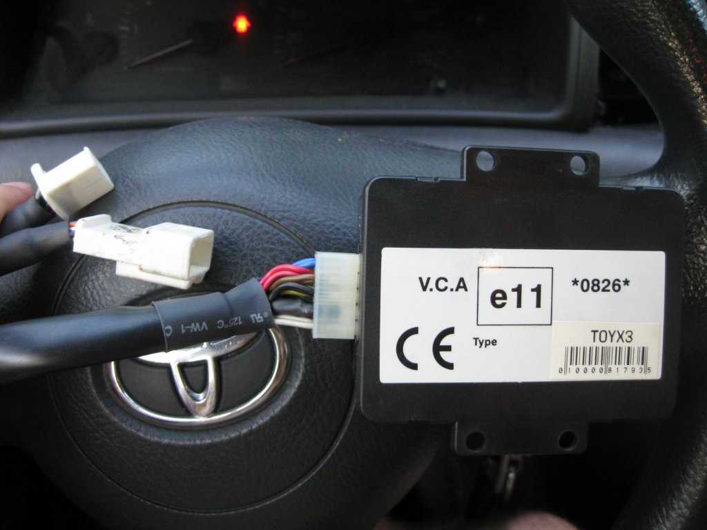

(#) woolf007 hozzászólása Márc 13, 2012 /
A kocsimban Toyota Corolla, van egy modul (előző tulaj hagyhatta benne) ami a gyári rádió cd tár csatlakozójára van dugva, és ennek a modulnak RCA bemenete van. Rádugok egy MP3 lejátszót, így ha nincs benne CD akkor le tudom játszani a fájlokat. Annyi a kínom, hogy a legnagyobb hangerővel is túl halk. Létezik bármiféle kis egyszerű autós erősitő amit az MP3 lejátszó (kis jack kimenet) és a Modul (RCA bemenet) közé tudnék kötni, és egyszerűen csak a hangerőt növelné?

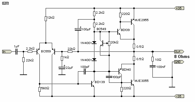

(#) storm válasza woolf007 hozzászólására (») Márc 13, 2012 /
Itt egy kapcsolás, ez 12V-ról is elmegy, az erősítést a 220K és a 10K-s ellenállás hányadosa adja. Jelen esetben 22x-eset erősít. Stereo kivitelhez ott van a másik csatorna lábkiosztása is zárójelben.

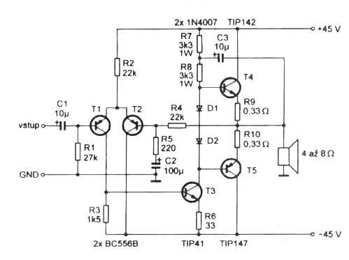

(#) tda7294 hozzászólása Márc 13, 2012 /
Sziasztok. Találtam egy kapcsolási rajzot és gondoltam megépítem, de előtte kiszeretném kérni a véleményeteket, hogy szerintetek érdemes lenne e változtatni valamin, stb... Segítségeteket előre is köszönöm.

(#) Ge Lee válasza tda7294 hozzászólására (») Márc 14, 2012 /
Sok mindenen érdemes lenne, de akkor már nem ez a kapcsolás lesz, hanem egy bonyolultabb. A két dióda helyett mindenképpen jobb lenne egy szinteltoló tranyót használni.

(#) tda7294 válasza tda7294 hozzászólására (») Márc 14, 2012 /
Ebben a gyári kialakításban mekkora lehet a nyugalmija?
(#) reloop válasza tda7294 hozzászólására (») Márc 14, 2012 /
(#) tda7294 válasza reloop hozzászólására (») Márc 14, 2012 /
Köszi. Még egy kérdés ha Így rakom be a szinteltolót ahogy a mellékelt képen is van, tehát úgy hogy megmaradnak a diódák, az akkor úgy jó lesz? vagy mindenképpen vegyem ki a diódákat?
A diódákat el kell távolítani. A szinteltoló tranyóját fogasd a hűtőbordához!

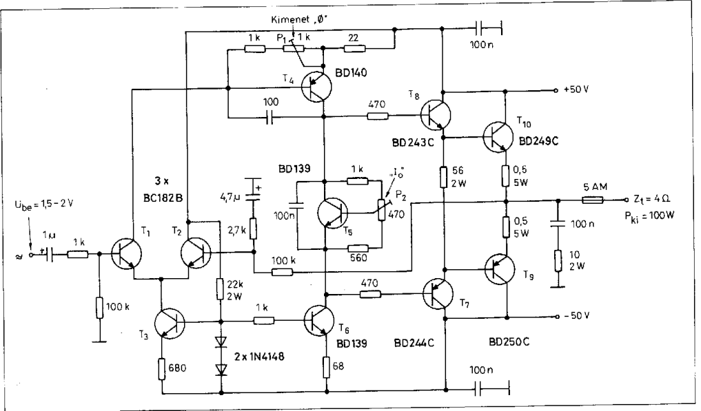

(#) kormika hozzászólása Márc 14, 2012 /
Sziasztok! Megépítettem az egyik előző hsz.-emben csatolt (#1187837) állítólagos Siva végfokot a BD249C/250C párossal, és nem vagyok tőle elragadtatva... Először is a hangaj hagy némi kívánnivalót maga után, főleg a magasabb tartományban, (mondjuk ez még elmenne, mivel mélyládát akarok vele hajtani, és egy crossoverről kapja majd a jelet) a nagyobb gond viszont az, hogy már a jelenlegi kapcsolásban is +/-45V-ról 8 Ohm terhelésen, mikor kicsit jobban meghajtottam gyönyörűen zárlatba ment a BD249 még jó, hogy hangfalvédelemmel próbáltam... Bele sem merek gondolni mi lett volna +/-50V-ról 4 Ohm-on, ahogy a kapcsoláson szerepel... Viszont szükségem lenne egy olyan végfokra, ami 8 Ohm-on tud 100W-ot tartósan, és jól bírja a strapát, mert van olyan, hogy reggeltől estig kell neki menni, közel full hangerőn... Ha valaki tud egy ilyen kapcsolást, és feltenné ide, azt nagyon megköszönném...
(#) Lacika001 válasza kormika hozzászólására (») Márc 14, 2012 /
BD249 100Voltos milyen rajzon láttad te hogy +-50Vról járatják?
(#) kormika válasza Lacika001 hozzászólására (») Márc 14, 2012 /
Ezt a rajzot kaptam az egyik ismerőstől, aki egy olyan szervízben dolgozik, ahol szabatéri hangosításra készült erősítők javításával foglalkoznak, ez állítólag egy Siva erősítő végfokja...
(#) reloop válasza kormika hozzászólására (») Márc 14, 2012 / 1
Szia! Ez megoldja a problémádat. A BD helyére mehet SA/SC páros is ha 100V tájékán szeretnél táplálni.
(#) kormika válasza reloop hozzászólására (») Márc 14, 2012 /
Köszi Akkor ez az állítólag Siva végfok megy a kukába, és nekiállok az ST151-nek
EZ nagyon reménytelen cucc. 8ohm 100wattra irfp 240 9240 fetekkel jobban járnál. Ez a fet pár elég olcsó és strapabíró. Normális tranzisztorok, 2sa 2sc típusok elég amúgyis elég drágák.
Szia! Ha esetleg tudnál valami konkrét kapcsolást adni az IRFP párosra azt megköszönném, az alkatrészköltség másodlagos, a legfontosabb a megbízhatóság...
(#) Lacika001 válasza kormika hozzászólására (») Márc 14, 2012 / 1
(#) reloop válasza Lacika001 hozzászólására (») Márc 14, 2012 /
Szia! 2SC5200/2SA1943 esetén a Hestore erre rácáfol.
