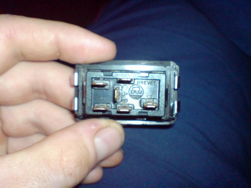

Sziasztok a segítségetekre lenne szükségem tegnap szó nélkül megadta magát az el ablakom mert a hozzáértő előző tul olyan kókány módon kötötte be h a z már fájdalmas! a motorok és a relé jó! fogtam és az egész forrasztgatott kábelmocskot kiszedtem és ujra szeretném kötni csak kéne nekem egy kapcsolási rajz ha valaki tudna rajzolni 1 et vagy tudna feltenni egy képet annak nagyon örülnék ! utángyártott ablakemelő és ha kell lefényképezem a kapcsolókat h hány lába va vagy ilysmi köszi előre is!

(#) Dublin19 hozzászólása Máj 3, 2009 /
Ilyen a kapcsoló és ehhez kéne nekem jah és köszike!
Ezen jobban látni a dolgokat csak nem tudom h mit hova kössek
további segítség h oldalanként van 1 áramszál 2 db test és van a motornak a + és - nah ezt kell valahogy rákötnöm a lábakra csak nem tudom h mit hova...
(#) akos70 válasza Dublin19 hozzászólására (») Máj 3, 2009 /
A motorhoz menö kimenetek alaphelyzetben testre kapcsolnak (egymástol függetlenül a le-fel oldal), kapcsolásra az adott oldal átvált pozitivra. Egy multiméterrel vagy probalámpával 1 perc alatt kimérhetö, a kapcsolon lévö jelölések nem sokat segitenek (millio féle hasonlo utángyártott kapcsolo létezik, különbözö jelölésekkel, vagy jelölés nélkül).
Most látom, 6 láb van, a 6. valoszinüleg a kapcsolo megvilágitása.
sikerült a dolog köszönöm a hozzászólásokat A volt a pozitív, B negatív,C is neg,D motor, E motor, L pedig a világítás... és ez sokszor előforduló fajta Olasz gyártmányú kapcsoló mégeccer köszi a hozzász.

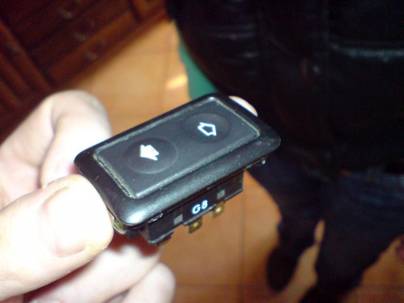

(#) bobitsek hozzászólása Máj 19, 2011 /
Lenne egy olyan kérdésem, hogy egy 5 pólusú ablakemelő kapcsolót hogyan tudok bekötni. Melyik lábra mit. Így néz ki a kapcsoló. Akinek lenne valami ötlete vagy tud valami bekötési/kapcsolási rajzot adni, az legyen szíves, küldjön pm-et vagy ide a fórumba.

(#) Jax hozzászólása Márc 15, 2012 /
Tudom, már a legelső kérdés ugyan az, amit én fogok feltenni, és ráadásul pontosan ugyan olyan a kapcsoló, mint Dublin-nak, de hiába olvasom végig többször a beszélgetést, sehogy se tudom elképzelni, hogy van a bekötés. :\

(#) akos70 válasza Jax hozzászólására (») Márc 16, 2012 /
Alapállapotban a kapcsoló mindkét kimenetére test van kapcsolva, a kapcsoló megnyomásakor az egyik átvált +ra. Ezzel a megoldással egyszerű módon sorba lehet kötni 2 db kapcsolót egy motorhoz, sokszor van erre szükség. (Pl. hátsó ablakok vezérlése elölről, vagy a jobbosé balról.
Gyújtás +t rengeteg helyen találhatsz az autóban, vagy vehetsz le közvetlenül a gyújtáskapcsolótól is, csak biztosítékot ne felejts tenni az induláshoz.
(#) Inhouse válasza Jax hozzászólására (») Márc 16, 2012 /
A biztosítéktáblánál lennie kell ilyen pontnak. Pár db az átlagnál vastagabb vezetéket kell keresned, ezek között lesz fix 12V és gyújtás is.
A kapcsolóban 2db morzeérintkező van. Alapból mindkettő zár valahova. Ha egyik irányba nyomod a gombot, az egyik oldal marad, ahogy volt, a másik pedig vált, tehát ahol eddig zárt, bont és ahol eddig bontva volt zár. A másik irányba ugyanez a másik oldallal. Alapból testet szokás kapcsolni a motorok mindkét szálára, tehát a nyugvó (NC) érintkezőkre ez megy, a NO-re meg a +12V. A 2db COM lesz a kimenet a motornak. Tehát alapból test kerül a motor mindkét szálára, nem csinál semmit. Ha megnyomod a gombot, az egyik oldalra +12V kerül, elindul abba az irányba...
Annyi trükk van a kapcsolóval, hogy nincs mind a 6 pont kivezetve, általában a NO pontok közösítve vannak. Esetleg lehet világítós, akkor még az is van benne.
Visszanéztem a Dublin-os részt, ha ebből nem megy, akkor tényleg hagyd a francba, keress egy hozzáértőt...
„sikerült a dolog köszönöm a hozzászólásokat A volt a pozitív, B negatív,C is neg,D motor, E motor, L pedig a világítás... és ez sokszor előforduló fajta Olasz gyártmányú kapcsoló mégeccer köszi a hozzász.”
Dublin olasz kapcsolója (mind nagyon hasonló)
Annyi hiányzik a képről, hogy alul a középső láb a B, de a műanyagba is bele van sütve.
