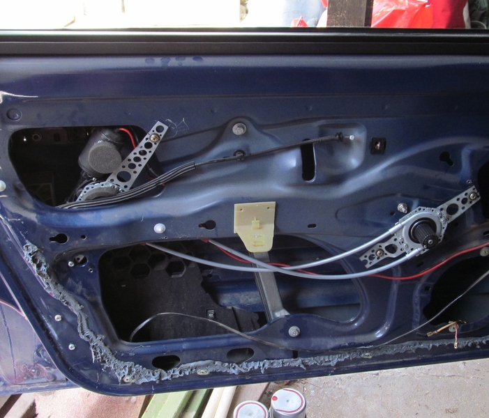

(#) Inhouse hozzászólása Júl 14, 2012 /
Pár napja apósom azzal hozta haza az autót (Renault Thalia II), hogy megállt az ablak a bal oldalon. A motor búg, de nem mozog... Na, az baj, mert akkor nem elektromos baj van, hanem mechanikus...
Utólagos beszereléssel vettük.
Levettem az ajtókárpitot, Spal cucc, elszakadt a bovden. De a beszerelés... :no:
A füleken levő gumis rezgéscsillapítókat mindenhol kihagyták. A motor egyik füle csavarral a másik oldala kötegelővel odahúzva a lemezhez... A fogaskerekeket magában foglaló lemezrészen is görbítések.
Rendeltem hozzá bovdent, és szerelési csomagot, mert felfogató füleim és rezgéscsillapító elemeim nem voltak itthon.
Inhouse
(#) Inhouse válasza Inhouse hozzászólására (») Júl 14, 2012 /
Megcsináltam, kicsit másképp néz ki.
Befújkáltam a sínt zsírspray-vel, az üveg nútját pedig szilikonnal. Szépen megy.
Inhouse
Nem hagyott nyugodni, hogy azért szakadt el, mert feszítette magát a motor a kötegelők miatt. Akkor viszont kicsit később a jobb oldalon is baj lesz.
Szétkaptam azt is, persze ugyanaz, kicsit másképp...
A bal oldalon a hangszóró kivezetése félig letörve, de legalább sarus volt. Na itt már közvetlenül ráforrasztva a vezeték...kapott ez is sarut.
Inhouse

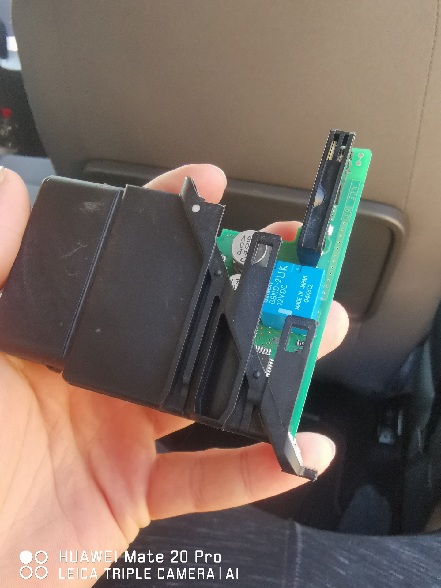

(#) zsolt58 hozzászólása Ápr 7, 2020 /
Sziasztok. Volkswagen golf plus-nál az a baj hogy a bal hátsó ablakemelő fordítva dolgozik. A másik három jó. Le szedtem a kárpitot de nem tudom melyik 2 kábelt kellene meg cserélni. Mert
(#) pipi válasza zsolt58 hozzászólására (») Ápr 7, 2020 /
A motorhoz hány/melyik kábel megy?
(#) zsolt58 válasza pipi hozzászólására (») Ápr 7, 2020 /
A motorhoz van csatlakoztatva az a panel. Oda 2 kábel megy. Azon a kettőn mertem feszültséget és amikor le nyomom akkor egy pillanatra ad plusz vagy mínusz feszültséget attól függ merre nyomom a gombot 2-8v-ig.
