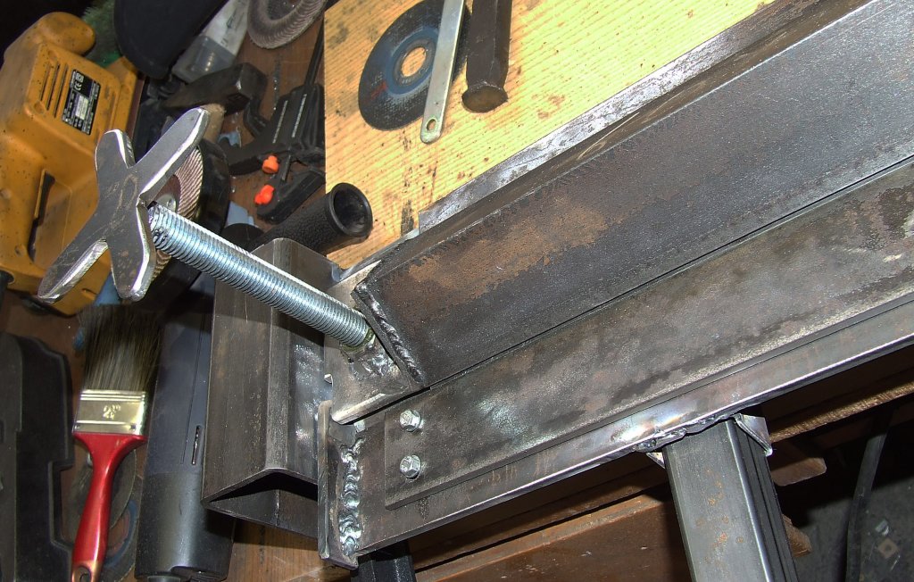

(#) Bassmester hozzászólása Márc 16, 2012 /
Csináltam egy kis élhajlítót, gondoltam felteszem ide ötletadónak
Tök jól működik. 1,5-ös és 0,5-ös lágyacél lemezeken próbáltam, szépen viszi mindkettőt de a hajlítólap hézagot a lemezvastagságnak megfelelően (jól) be kell állítani.

(#) SzervízMacska válasza Bassmester hozzászólására (») Márc 16, 2012 /
Na, ezért vettem egy gagyi digit sublert, mert már alig látom a nóniuszt... Mennyi ez? 1,85? És mennyi a gép munkaszélessége?
(#) Bassmester válasza SzervízMacska hozzászólására (») Márc 16, 2012 /
Na basszus... tényleg 1,85 olvasható a képen, de egyébként 1,5-ös a lemez. Szerintem rosszul raktam rá a sublert
Kereken 60cm széles lemezt lehet vele hajlítani (elvileg), de a 24cm széles másfelesnél már elég nagy erővel kellett tolni neki. A 0,5-ös bádogot teljes szélességben is könnyedén viszi.

(#) elektrorudi válasza Bassmester hozzászólására (») Márc 16, 2012 /
Ügyes munka! Pár éve én is csináltam egyet. Két dolgot hibáztam el benne:
- a mukaszélességet. 90 cm-es lemezt akartam hajlítani, ezért ekkorára csináltam. Későn jutott el az agyamig, hogy az összes lemez 1 méter széles...
- A tiédnél kicsivel vaskosabb, és minthogy (az is) "mobil", betojok, mire kiviszem a terszra, ahol normálisan tudok vele dolgozni.

(#) Bassmester válasza elektrorudi hozzászólására (») Márc 16, 2012 /
Én semmiképpen nem akartam nagyobbat, ez is kb 25kg-ot nyom.
Csak itthon a műhelyben fogom használni méretre szabott lapokhoz, rack dobozt hajtogatni, meg hasonló kisebb dolgokat. 100×60×5mm-es zártszelvényből, 60×60×6-os szögvasból, 5-ös laposból, M16-os menetes szálból készült...ennél vaskosabbra szerintem felesleges lett volna csinálni. Elég merev, hajlításkor csak az asztal recseg amire rá van fogatva

(#) Alkotó válasza Bassmester hozzászólására (») Márc 16, 2012 /
Ügyes!
Nem látszik jól, de a billenőrész csapja viszonylag vékony. Erre elég nagy erő hat. Elsődlegesen nem a csap elhajlása fenyeget, hanem hogy kikopik a furat, amiben elfordul, mert nekem úgy tűnik csak a zártszelvény falvastagsága vezeti meg. Ha ez esetleg megtörténik, akkor esetleg egy felfúrt hüvelyt javaslok majd behegeszteni a zártszelvénybe, ami már jól kenhető, kellően nagy felületű megvezetést fog eredményezni.
(#) Bassmester válasza Alkotó hozzászólására (») Márc 16, 2012 /
Igen, az nem valami vastag, 12mm-es köracélból csináltam és valóban jól látod, csak a zártszelvénybe fúrt lyukakban forog. Köszi az ötletet, ha probléma lesz vele akkor majd konzultálunk... végül is szétszedhető az a része ( fexszel ) , direkt ezért nem hegesztettem körbe a zártszelvényt.
(#) nagy hoho válasza Bassmester hozzászólására (») Márc 16, 2012 /
Jó ötlet volt fel tenni az élhajlítódat! Évek óta tervezem, hogy csinálok egyet,de sosem jut rá idő. A szögvas két éle középen nincs összekötve, vagy szükségtelen?
(#) Bassmester válasza nagy hoho hozzászólására (») Márc 16, 2012 /
Nem kötöttem össze sem a szorító, sem a hajlító szögvas éleit. Szerintem elég merev így is, de ha mégsem akkor a későbbiekben még hegeszthetek bele néhány merevítő bordát. Nekem is hat napomba tellett megcsinálni, persze munka mellett és vasas gyakorlat nélkül.

(#) Bassmester válasza szabi83 hozzászólására (») Márc 16, 2012 /
Ez egy jó nagy zsanér ... nagyon ötletes.
Az enyémhez majd csinálok még néhány szegmens betétet, hogy egy darabból hajlított kis dobozokat is tudjak csinálni vele. Ezért csináltam olyan magasra a szorítóját.

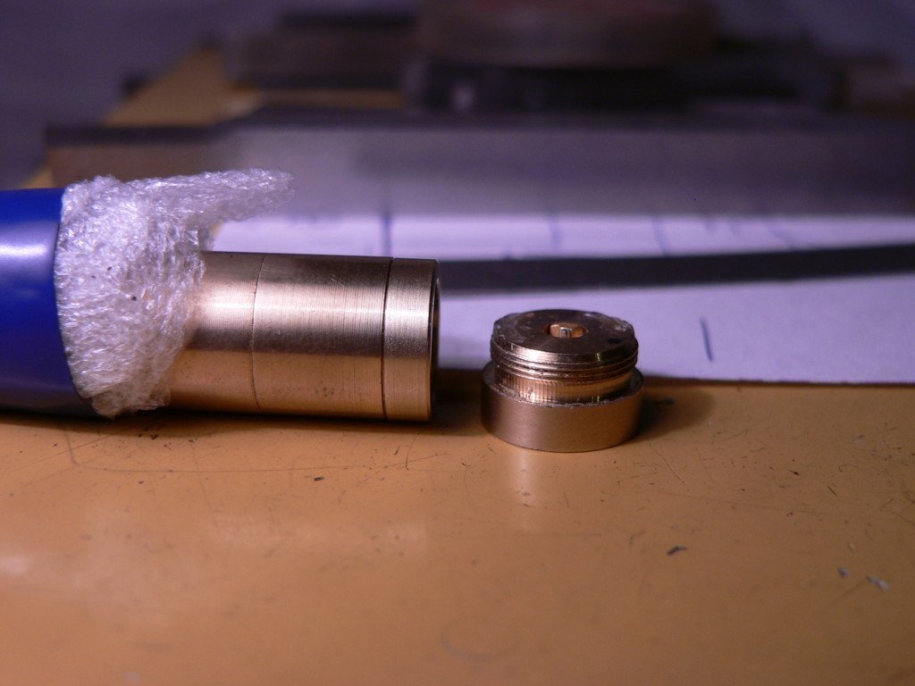

(#) mex hozzászólása Márc 19, 2012 /
Megigértem szebencének, hogy elkészítem a laser dióda foglalatát, és röpke egy hónap után így is lett...
Sajnos a menetvágáshoz szükséges cserekerekek nincsenek meg hiánytalanul, így végül is 0.5mm menetemelkedés helyett 0,507mm emelkedést sikerült a meglévőkből összeraknom
Mint a képek bizonyítják, nem okoz gondot ennél a pár menetnél.
