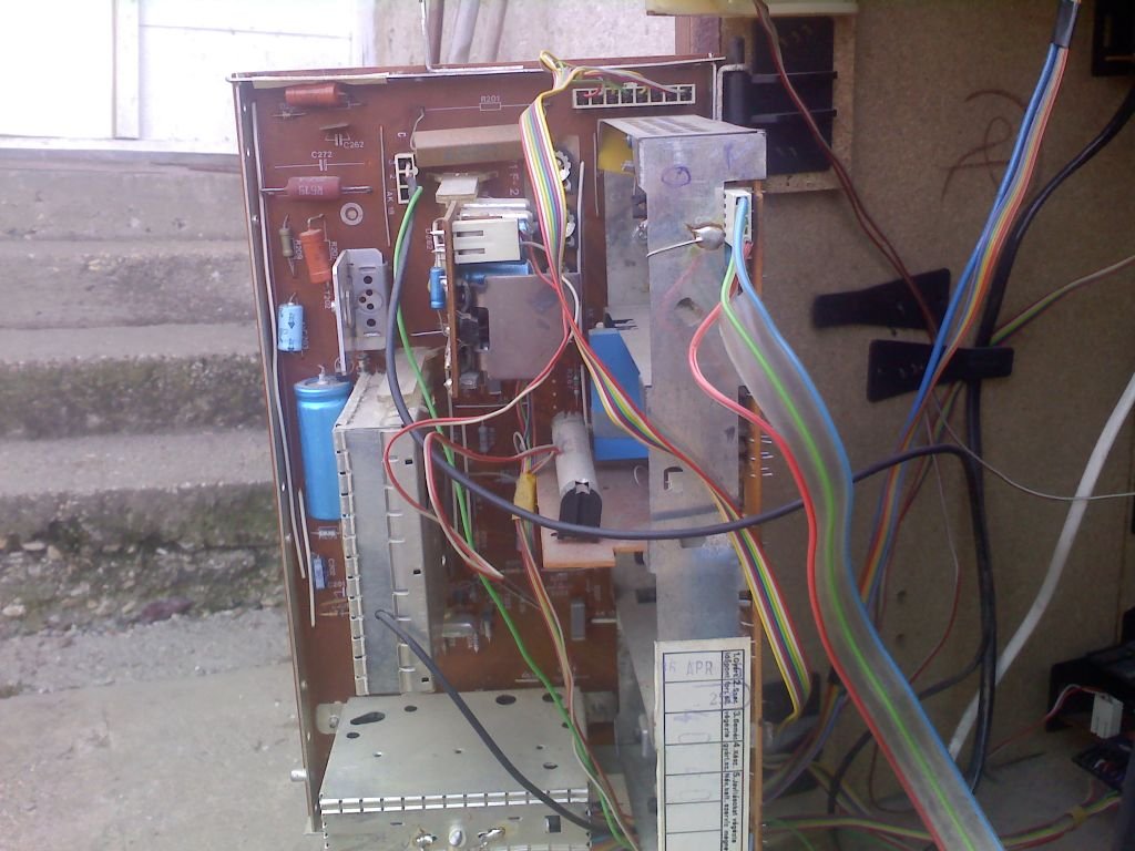

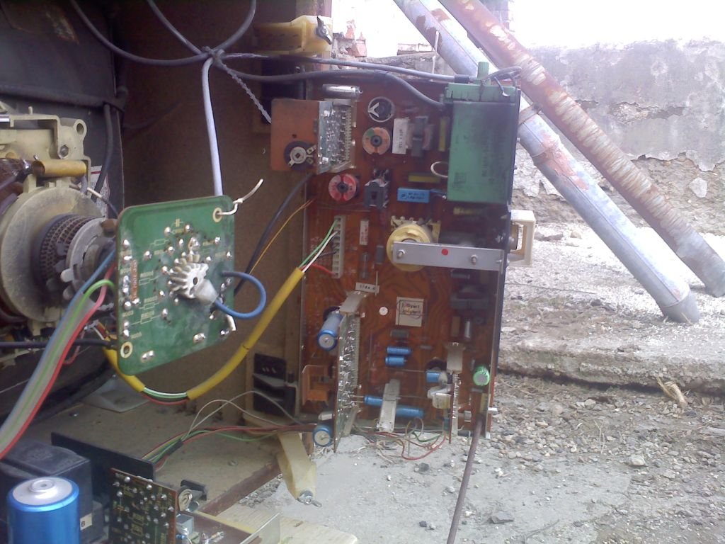

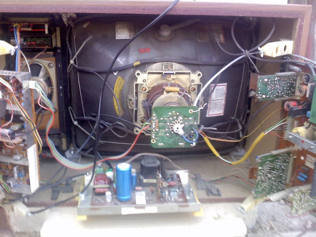

Van egy CIKLÁMEN és egy JÁCINT fantázianevű tévém.A probléma: a Ciklámenen nagyon gyakran elállítódik a kép, pontosabban átmegy fekete-fehérbe, van amikor magától visszaállítódik, de általában a hangolón kell állítani. Nagyon szűk a hangolási tartomány, és ha szép éles képet kapok, akkor meg feliratozáskor serceg a hang. Azt nem hinném hogy túl van vezérelve, mert egy általam barkácsolt pillangóantennáról kapja a jelet úgy, hogy a koax kábelre raktam egy kettes elosztót, tehát a másik kábel a másik szobában lévő tévére megy és azon csodálatos a kép és nem is serceg. Igaz, az még csak két éves készülék. Ezt meg 1986-ban gyártották. A Jácinttal az a nyűgöm, hogy se kép, se hang, sötétben halványan világít a képernyő. Rajzot nem sikerül szerezni hozzá, valószínűleg annak idején mellékelve volt, de ki tudja hol vannak már azok. A padláson hevertek ezek, úgy örököltem.A Ciklámenen a középső panelon egy ellenállás volt kimenve, kicseréltem és ez működik, a fentebb említett problémákkal. Ha lenne olyan kedves valaki, hogy a mellékelt képeken bejelölné, hogy mit nézzek meg, és hol, megköszönném.A mellékelt képek a Ciklámenről készültek, de szinte minden modul mindkét tévén egyezik.

(#) kovacspista válasza mazsola hozzászólására (») Márc 20, 2012 / 1
Szia! Mivel ezeknél a készülékeknél potméterekel hangolunk és kapcsolókkal kapcsoljuk át a programot, kontakt hiba lehet a kapcsolóban elsősorban, de a potik is szét lehetnek kopva. A másiknál feltételezem, hogy a fűtést látod a képcső nyakánál. Először is válaszd le a sorkimenőről a sokszorozót. Ha rossz a sokszorozó, akkor meg kell jönni a hangnak, és a sorkimenő nagy fesz kivezetésén lenni kell fesz-nek. Egy jól szigetelt csavarhúzóra áthúz ha a közelébe nyúlsz vele. De vigyázz mert nagy a villany!!!!!Ha nincs fesz a kivezetésen, vagy a sorkimenő, vagy a meghajtó a rossz, de az a lényeg, hogy nem megy a sorvég. Meg kell keresni az okát. Táp, tranzisztor, dióda , kondik, trafó. Ha nem megy folytatjuk.

(#) mazsola válasza kovacspista hozzászólására (») Márc 20, 2012 /
Kösz a választ kovacspista!
A CIKLÁMEN-nél nemrég átfújtam minden potit, csatornaváltót kontakt spray-vel, mivel én is kontakthibára gyanakodtam. azóta a hangerőszabályozó finomabban reagál, egyéb változás semmi. Úgy látszik megette már az idő, meg aztán olvastam, hogy már annak idején is problémák voltak ezekkel a nyomógombos csatornaváltókkal, nem véletlen hogy később szenzoros megoldást alkalmaztak. A felíratozásnál jelentkező sercegés okaként én valami kiszáradt elkóra gyanakodtam, vagy valamelyik modulon található egyéb alkatrészre, azért is raktam fel a képeket mert annyi bazár van rajta hogy művészet eligazodni, pláne rajz nélkűl. Leszedtem a "modul TV-készűlékek javítása" III. kötetet, pont ezt a típust nem tárgyalja. Az I-II kötetet letölthető formában nem találtam. Nem vagyok TV szerelő, ezeken a készűlékeken gyakorlatozok. A JÁCINT-tal most nem foglalkozok /-egyébként valóban van fűtés, sőt a képcső nyakára menő panelon van egy fúrat, ahol benézve igencsak vörösen izzó fényt lehet látni, nem tudom ez normális dolog-e.-/ mert bejöttek a kerti munkák és úgy el vagyok fáradva mint a kutya. Ha jutok valamire, majd jelentkezem. Mégegyszer kösz a választ.
(#) kadarist válasza mazsola hozzászólására (») Márc 20, 2012 /
Mindkét típus belseje gyakorlatilag azonos a "Nárcisz" (CTV-1156, 1167) belsejével. Ez a típus is szerepel valamelyek modulos könyvben, eltérés a hangolóegységben és a memorizálásban van.

(#) Signal válasza mazsola hozzászólására (») Márc 21, 2012 /
KF-modult megpróbálhatod felcserélni, ugyanis a demodulátor elhangolódása is szokott ilyet okozni. Csak így látatlanban nem egyértelmű, hogy amit éles képnek hiszel, az valójában félrehangolt állapot, aminél természetes, hogy beserceg a hang. Ebben az esetben viszont felesleges piszkálni a KF-modult.
A színdekóder bizonytalan működését, vagy állandó fekete-fehér képet okozhat a dekóder-modulban, a TDA3560 mellett lévő trimmerkondenzátor hibája is. Ez is egy logikus lehetőség, mert ilyenkor is előfordul, hogy félrehangolva néha beugrik a szín.
