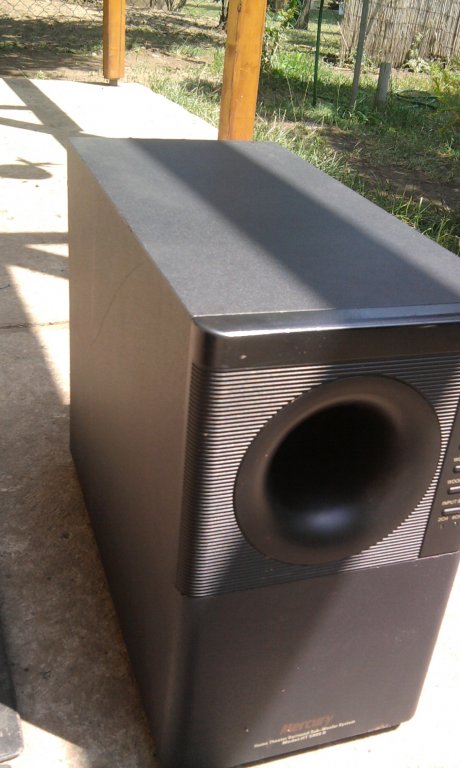

Sziasztok! Kaptam egy rossz Mercury HT5800-as házimozit, amit ki is "beleztem" csak a mélyhangszórót hagytam benne, majd rákötöttem egy erősítőre! ( 16 Ohm-os és 50 W-os a mélynyomó hangszórója, én egy 100W-os Hifire kötöttem (100W 6 Ohm -on) de elég kevésnek találtam az "erejét"..gondoltam leveszem a hátulját. így néz ki hátulról
és így néz ki elölről
Ha a hátulját eltávolítom, és a hangszóró nem csak a szubcsövön tolja ki a levegőt, hanem hátrafelé is, majdnem meg kétszereződik a basszus ereje, és mélyebbre is megy le.. kicsit furának tartom, hogy a hangszóró egy zárt dobozba nyomja a levegőt, és csak az "hasznosul" ami a szubcsövön kijön..
Én fedeztem fel valamit, vagy csak * lett megtervezve? Mert jobban szól a hátlapja nélkül.
Kérdésem csak annyi, hogy hova érdemes tenni? (sarokban nem tudom)

(#) agressiv válasza dave500 hozzászólására (») Júl 5, 2012 /
Az gyárilag be van hangolva normális frekvenciamenetre, te azzal hogy leszedted, elahngoltad valami iszonyat rezonáns frekimenetre ami például üvölti a 80Hz-et torzan fárasztóan, de attól lejjebb nem is megy kb..
Attól, hogy búg mint az állat még nem jót cisnáltál csak elrontottad.
(#) dave500 válasza agressiv hozzászólására (») Júl 5, 2012 /
Pedig eléggé vájt fülűnek gondoltam magam, és nem tűnt fel, hogy bármit is elrontottam volna! Mindegy, mert megvan a hátulja..de úgy meg semmi ereje nincs.
(#) reloop válasza dave500 hozzászólására (») Júl 6, 2012 /
Az általad megbontott légtér része volt a hangszóró membrán felfüggesztésnek. A levegő ritkítása, sűrítése szolgáltatta a visszatérítő erő jelentős hányadát. Természetes, hogy azonos bevezetett elektromos teljesítmény hatására nagyobb kitérést végez így a membrán, viszont ez a mozgás így kontrollálatlan. A névleges teljesítménytől a hangszóró mechanikailag sérül.
(#) dave500 válasza reloop hozzászólására (») Júl 6, 2012 /
Jó, értem, hogy rosszat tettem. MDF-ből pótolhatom? (rengeteg lyuk van a fémlapon, én azt be nem tömködöm)
Tehát ha a hátulja rajta van, akkor több teljesítmény "pumpálhatok" bele, mint így, és kb azonos hangnyomást elérhetek?
A hátlap levételével bandpass ládából bass-reflexet hoztál létre. Helyesen méretezve, sávszűrővel kiegészítve úgy is maradhat. Ha lezárod a nyílást azzal a megszokott hangképet kapod vissza, és nem kell méretezési eljárásokon törni a fejed.
Ennek utána néztem már, hogy gyárilag 4-ed rendű bandpass volt, aminek elég szűk frekvencia mente van (olyat is olvastam, hogy kb 40-120 Hz, de lehet butaság)
mindenképpen akarok egy aluláteresztő szűrőt, rakni a végfokja elé. Ha megmérem a doboz pontos adait, hogy az "egyes" légtér hány liter, illetve a második( ami most nyitott) és a szubcső méretét, akkor tudsz mondani nekem valami segítséget, hogy esetleg min kell változtatnom? Előre is köszönöm!
(#) dave500 válasza dave500 hozzászólására (») Júl 6, 2012 /
Na lemértem mindent. A 2 rekesz egyforma térfogatú, kerekítve 8liter, így a doboz össztérfogata 16l. (17 centi mély, 17 centi széles 28 centi magas) a szubcső az előlap nélkül 11 centi, előlappal 16.
A negyedrendű bandpass 2-3 oktávot visz át, jól tudod.
A doboz méretezéshez nálam jártasabb fórumtársra lesz szükséged. A WinIsd-nél megáll a tudományom. A bandpass ládából vissza kéne fejteni a hangszóró paramétereket és abból reflexet, vagy hatodrendű bandpass-t kalkulálni.

(#) szamóca válasza reloop hozzászólására (») Júl 6, 2012 /
Inkább a hangszóró TS paramétereit kellene bemérni, és az alapján nekiindulni a tervezésnek.
