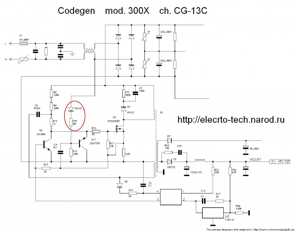

(#) Vacok hozzászólása Márc 21, 2012 /
A bekarikázott alkatrészek mire szolgálnak ebben a tápban? Gondolom a kapcsolófrekvenciához nem sok köze van.
(#) lorylaci válasza Vacok hozzászólására (») Márc 21, 2012 /
Szerintem ez indítja el a tápegységet, úgy hogy a bemenő 230V AC-ból leosztva küld egy impulzust a tranyóra. Utána ez már fenntartja a működést (önrezgő kvázirezonáns flyback)
(#) Vacok válasza lorylaci hozzászólására (») Márc 21, 2012 /
Az nem gond, hogy a táp működése során folyamatosan kapja az 50Hz-et?
Ha megnézed van ott egy 1M ellenállás, szóval működés közben a segédtekercsről sokkal nagyobb áramot kap a tranyó bázisa.
Valóban...

(#) ekkold válasza Vacok hozzászólására (») Márc 21, 2012 /
Amíg a C31 nincs feltöltődve addig nem indul a táp (ill. elindulhat, de a tranyó korlátozza a gate feszültséget, és ezzel a draináramot is), ez pedig R78-on keresztül fog feltöltődni. A feltöltődött a kondi az lezárja Q17-et és indulhat / "teljes gőzel mehet" a táp. Ha megszünik az AC betáp akkor a tranyó kinyit és leállítja vagy korlátozza a tápot. (ez talán egyfajta "undervoltage-protection", vagy valamiféle lágyindítás lehet). Más hasonló tápokban nincs benne ez a rész (FR157, R78, C31,R10, R13, Q17), és simán működnek.
