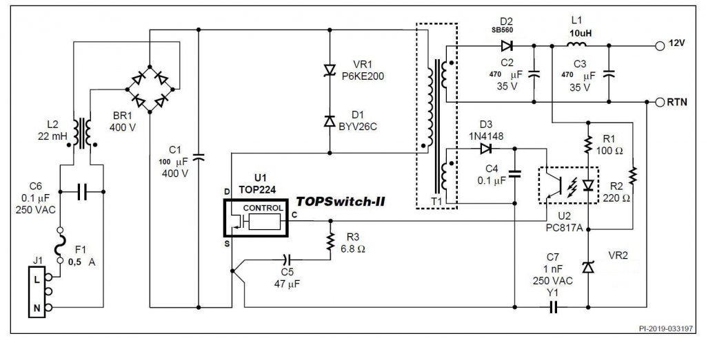

75mA-nál az optó is tuti tönkremegy.
A biztonság kedvéért növeld meg a soros ellenállást, hogy legalább amíg az egyéb hibát ki nem javítod,ezek ne menjenk tönkre.
Elvileg ha ott áram folyik és jó az optó, akkor csökkenti a kitöltési tényezőt, ha ott nem folyik áram, akko rmax a kitöltési tényező.
Teszteld le a visszacsatolást. Köss a kimentre 12V-ot. Ekkor nézd meg a zéner feszültségét és a soros ellenállás fezsültségéből számold ki a folyó áramot. Majd egy ellenállásmérővel nézd meg az optó tranzisztor oldalát. Ha le-föl rakogatod a 12V-ot a kimentetn, akkor az opto tranyó oldalán szakadást majd szinte rövidzárat kell mérned.

Az optón nem biztos, hogy megy át annyi. Mellékelem a kapcsolást, R2-n mértem az áramot és mivel az így is sok, R1-et nem mértem.

R1 jó egyáltalán, szerintem nem is foylik áram az optón. Nézd meg!
(#) oibacsi válasza oibacsi hozzászólására (») Márc 21, 2012 /
Megmértem:
12,42V-ot kötöttem a kimenetre, a zeneren 11,15V esik.
Az opto jól működik, 1,5mA megy át a leden, ekkor a tranzisztoron esik 0,1V. A zeneren 5,68mA+1,5mA (R1-en és R2-n mértem) az áram ilyenkor, tehát szűk 7,2mA.

Na akkor a visszacsatolás jó most a következő az lenne, hogy a segédtáp, ami az optó tranzisztára megy, az megvan -e. Ha ez a segédtáp nincs meg, akkor szintén maximális kitöltéssel megy az IC.
(#) oibacsi válasza lorylaci hozzászólására (») Márc 21, 2012 /
5,88V stabilan, amikor a kimeneten van az a bizonyos 29,85V.
(#) lorylaci válasza oibacsi hozzászólására (») Márc 21, 2012 /
Na ez érdekes, mert ha ez is megvan, akkor elvileg áram kell folynia az IC-pinjébe, ami ekkor csökkenti a kitöltési tényezőt.
Na az az ami nem fog menni, egy hp nyomtatóból való.
Kevés lenne a segédtáp menetszáma?
Valószínű az a baj, mégpedig ezért:
A Control pin feszültségének 4,7-5,7V között kell lennie. Ha csökkenti a kitölséi tényezőt, akkor ez a feszültég leesik, így hiába nagy a kimeneti feszültség, nem kap a Contorl pin elég áramot, így növeli a kitöltési tényezét.
Érthető a dolog?
Persze, teljesen tiszta, ezek alapján a hp mérnökei nyilván magasabb szekunderrel számoltak a trafó tervezésekor. Én is csak esr mérővel tudtam beazonosítani a tekercseket.

(#) oibacsi válasza emmzolee hozzászólására (») Márc 23, 2012 /
Megcsináltam, végre sikerült. 24V-on jól működik, 12W leadott teljesítménnyel teszteltem, a hatásfok kb 85% lett.
A hiba a nyáktervemben volt, rossz helyre került az optó tekercsének a puffere, így a puffereletlen fesz került az ic control lábára. Mostmár minden okés.

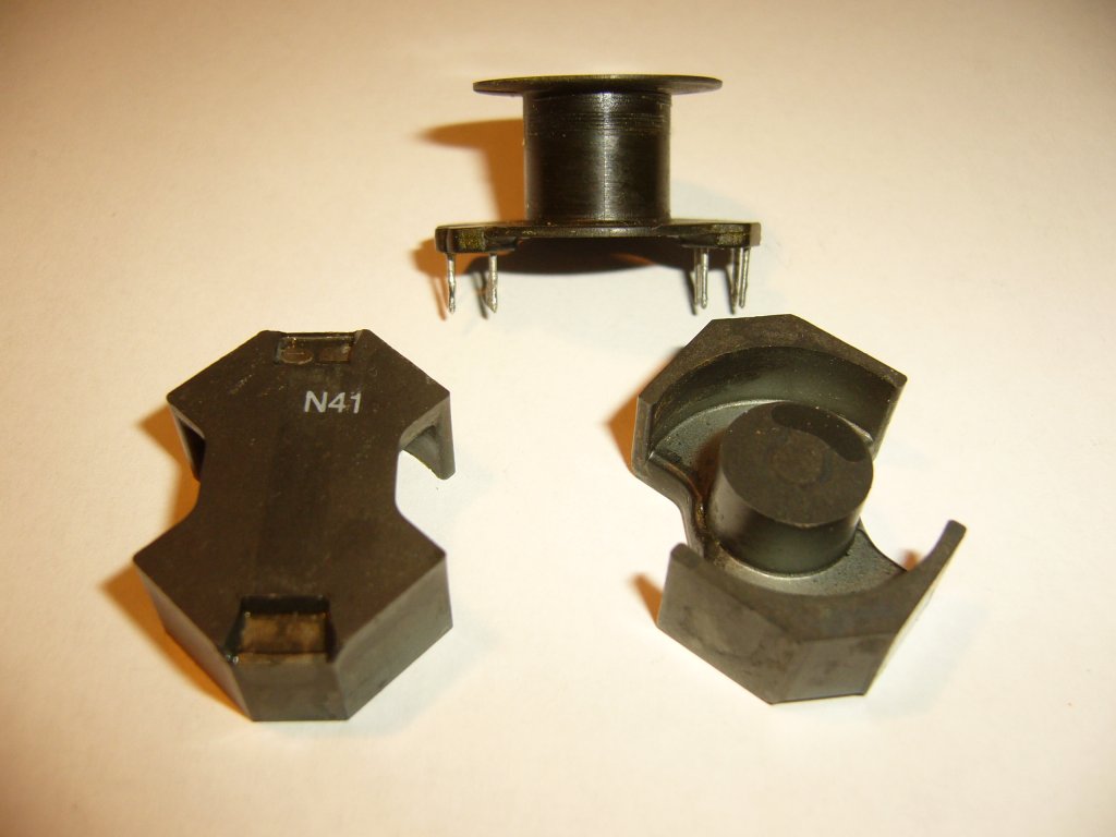

(#) ECL82 hozzászólása Márc 23, 2012 1 /
Sziasztok, ehhez a kapcsoláshoz, jó-e a képen látható kis fazékmag? Annyit tudok róla csak, hogy n41-es anyagú. S továbbá használható IRFZ44 helyett IRF640A? Hogyan tudnám kiszámítani a primer menetszámokat?
(#) lorylaci válasza ECL82 hozzászólására (») Márc 23, 2012 /
Az általad említett kapcsolás nem pont ebbe a topicba való. Ttt 230V hálózati feszről működő tápokról beszélünk, míg a te kapcsolásod 10-15V-ra van.
Ettől független segítek:
Az általad említett mag használható lehet, azonban tény hogy a mindenhol kapható és olcsó N27 anyagnál is roszabb minőségű. Sajnos a méretét nem tudom megmondani, mivel nem raktál rá lépétekt, í]y az átvihető teljesíményt sem.
IRFZ44 helyett használhatsz IRF640N-et, de sokkal több lesz a veszteséget és a zavarod. Tekintve, hogy ez egy pushpull, 10-15V tápfesszel, így bőven elegek a 40V-os FETek.
Primer menetszámot a következő képlettel tudod kiszámítani: n_primer=10000*U_primet / (4,44*f*B*A_e)
Ahol U_primer esetedben 10-15V, f a frekvencia, amit az IC-nél állíthatsz be (a mag ajánlott frekvneciája 25-150kHz között van), B az indukció (javasolt értéke 0,1-0,25), Ae pedig a vasmag keresztmetszete cm^2-ben.
(#) ECL82 válasza lorylaci hozzászólására (») Márc 23, 2012 /
Köszönöm a segítséget. A vas méretét tekintve a keresztmetszete, 94 mm2. A primer feszültség 10-15 V, a szekunder pedig 300V, 5mA. Tehát maga a teljesítmény nem nagy, amit ki szeretnék venni belőle. Pont kéznél volna két darab IRF640A, ezért kérdeztem, hogy használhatóak-e. Nem ismertem ezt a mag típust, bontásból van, nem tudtam, hogy ilyen rossz minőségű. Azért a célomnak megfelelne, tekintve a kis teljesítményt? Üdv
(#) Bassmester válasza ECL82 hozzászólására (») Márc 23, 2012 /
Szerintem bármilyen n-mosfet jó bele ami elbír leaglább 2A-t, tehát az IRF 640 is.
(#) ECL82 válasza Bassmester hozzászólására (») Márc 23, 2012 /
OK, rendben, köszönöm a segítséget, megyek összedobok egy "légszereléket", s kipróbálom a dolgokat! Üdv.
