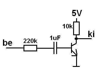

Szóval, frekimérőhöz jó-e ez a tranzisztor a bemenő fokozatra? BFG67; BFG67/X; BFG67/XR

Ha még nem írtam volna le: 220-330 kOhm bázisellenállás + 1µF kondi a DC leválasztásra,
a tranzisztor pedig open-collector módban működne és annak kimenete menne az osztóra és az AVR-re.

A bazisellenallast sorosan gondoltad vagy hogy? Ez egy kozos emitteres kapcsolashoz meg mindig keves info.
inkább kb. ilyet...
De a 700ps késleltetésű komparátor is nagyon tetszik, mert egy 1/100 osztóval is elmegy.
