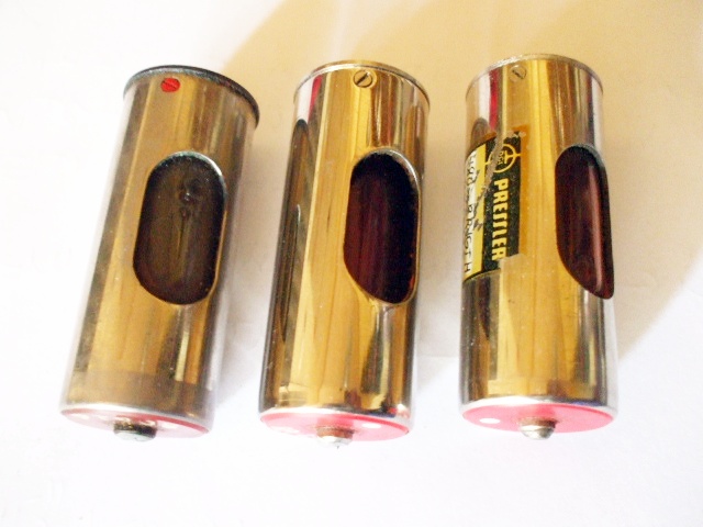

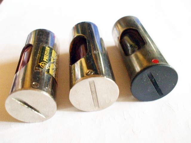

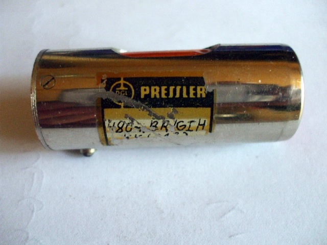

(#) Meopton hozzászólása Márc 24, 2012 /
Sziasztok! Talán valaki tud segíteni, ezeket most találtam egy fiókban és fogalmam sincs mire használható.
(#) Omega1 válasza Meopton hozzászólására (») Márc 24, 2012 /
Talán ha olyan fotót tennél fel amin teljesen látszik a felirat akkor könnyebb lenne.
(#) Meopton válasza Omega1 hozzászólására (») Márc 24, 2012 /
Mindjárt csinálok egyet.
A másik oldalán BAUER felirat van bevésve. Az tudtommal vetítőket gyártott, de lehet, hogy mást is.

(#) Meopton válasza (Felhasználó 15355) hozzászólására (») Márc 24, 2012 /
Köszönöm a segítséget, ha valaki netán tudja használni, ingyen elviheti. Számomra haszontalan.
