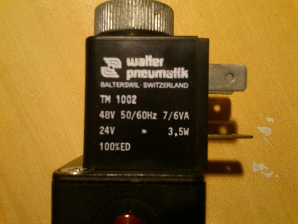

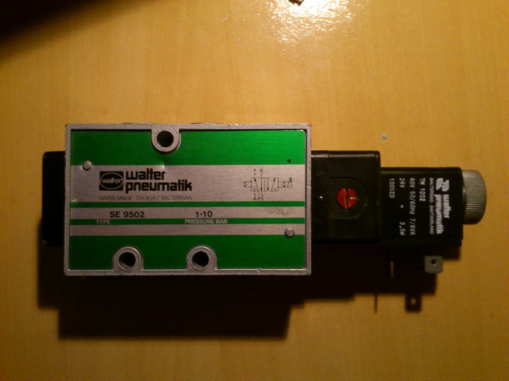

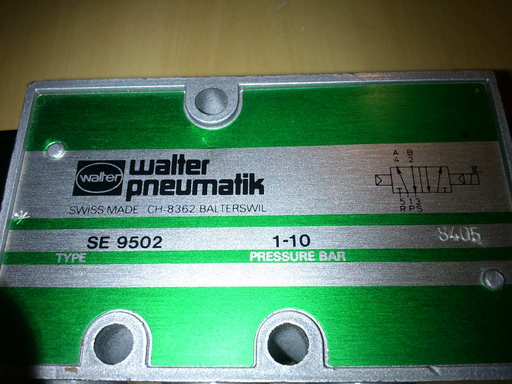

Valaki tudna nekem segíteni ezzel a ketyerével kapcsolatban? Addig eljutottam vele hogy ez egy pneumatikus szelepnek tűnő dolog lenne és nem is ezzel van a baj hanem azzal az elektromágnes féleséggel ami a végén van...valaki meg tudná mondani hogy elektromágnes-e egyáltalán és ha az akkor mi a célja?
(#) proli007 válasza NeXTeL hozzászólására (») Márc 24, 2012 /
Ez egy "EP" vagy is egy elektro-pneumatikus szelep. Általában pneumatikus munkahengerek működtetésére használják. A szelepet egy tekercs (elektromágnes) váltja át, ha a feszültség megszűnik, akkor rugó téríti vissza. (Az elektromágnes, csak egy kis "rásegítő" szelepet nyit ki, és ez áttol egy kis dugattyút, ami a levegő utakat váltja)
Az ábrán látható, hogyan működik. Alaphelyzetben a P nyomás a munkahenger A oldalára jut, miközben a B oldal lefúj. Ha az elektromágnes meghúz( a jobboldali négyzet mintha átcsúszna a baloldalra), akkor a P nyomás, a B oldalra jut, és az A lefúj. (Vagy is ide-*oda tologatja a munkahenger dugattyúját, aminek A és B bementi nyílása van.)
Az elektromágnest vagy 48V váltóval, vagy 24V egyennel lehet működtetni.
üdv! proli007

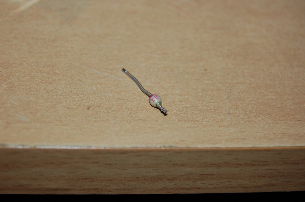

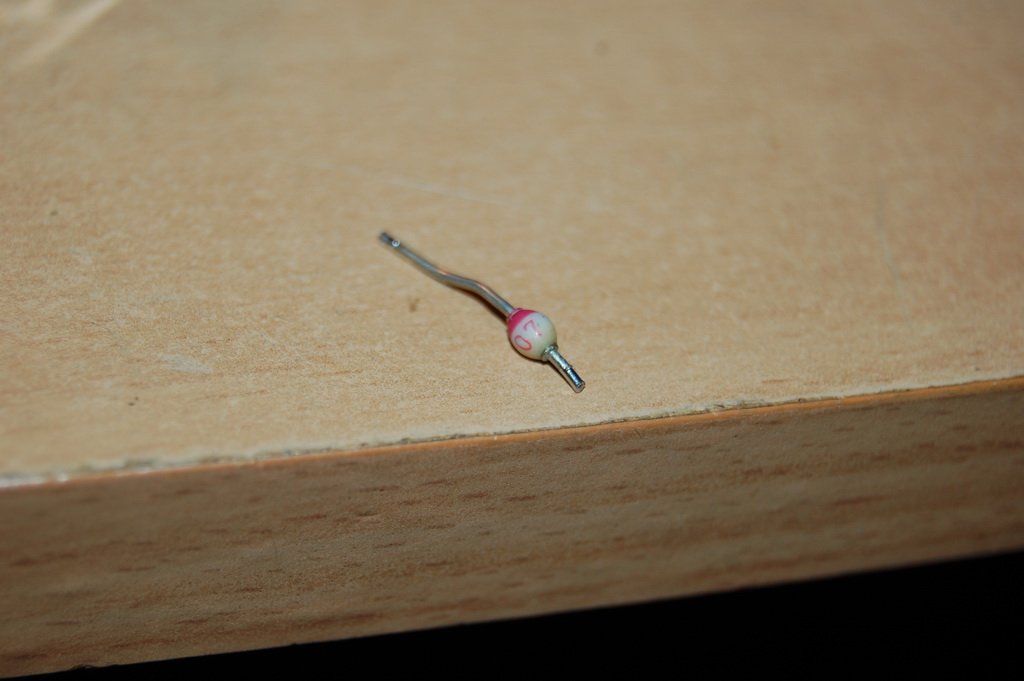

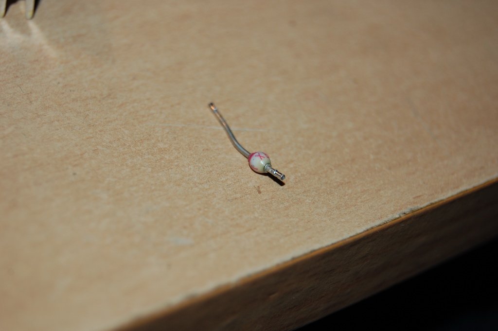

Abban kérem a segítségeteket, hogy mi lehet a típusa a képeken szereplő zener diódának (legalábbis a nyák-on ZD2-nek van pozicionálva). Egy kapcsoló üzemű táp-ban van. Az alldatasheet.com-on sehogyan nem találom, pedig a 07 és az XB minden variációjával megpróbálkoztam. Segítségeteket előre is köszönöm: Szabolcs
