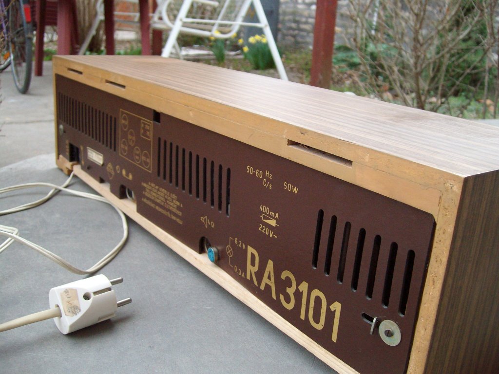

Viszont, szert tettem egy Videoton RA3101 csöves rádióra, a szinte újszerű állapotához képest igen olcsón. Ami a képeken látszik, az mindenféle felújítás, sőt takarítás nélkül ilyen, nagyon vigyáztak rá az elmúlt negyven évben! Megbontva még nem volt, az elektronikája teljesen jó, majd a fennakadt URH hangolót kell még helyreraknom.
