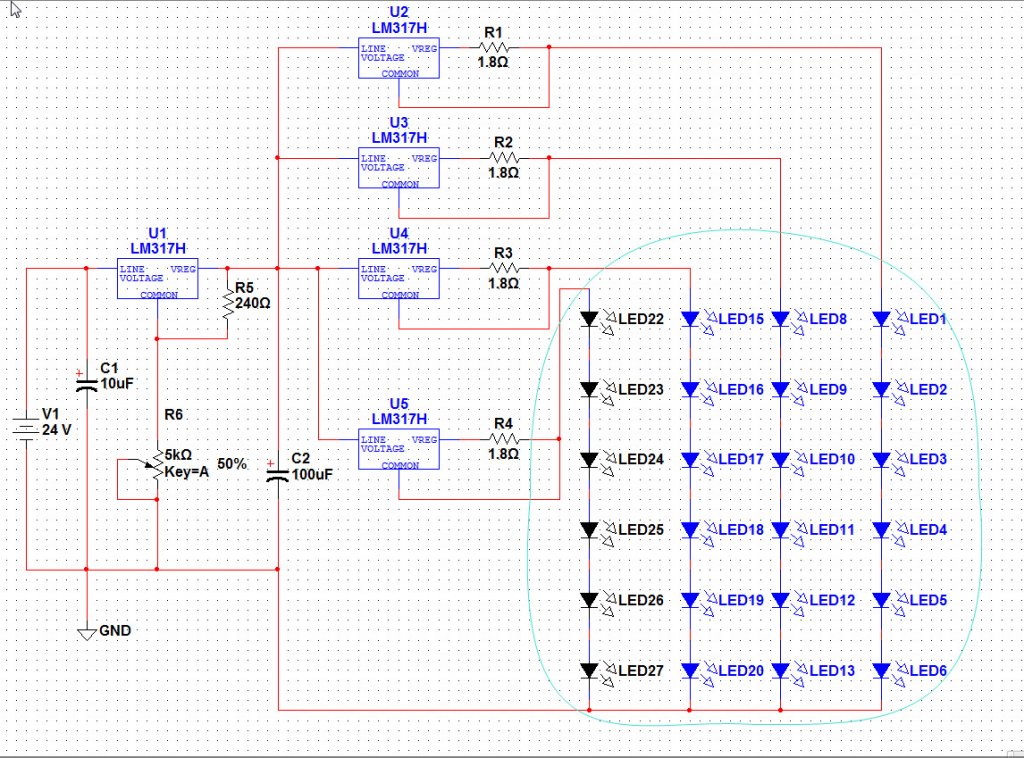

Sziasztok! Segítsetek nekem is van ilyen power ledem LZP-00CW00 és ehhez kellene valamilyen áramgenerátor. Mit tudtok ajánlani. Köszönöm előre is.
Tudnátok segíteni, hogy telo akksiról(3.6-4.3Volt) hogyan tudnék állandó (3V ) feszültséget levenni?
Előre is kössz
LDO regulátorral, vagy kapcsitáp IC-vel, de jobb lenne áramgenerátorban gondolkodni, ha tényleg power LED a cél!
Az LZP-00CW00: Link adatlapja szerint 700mA-ra célszerű beállítani a nyitóáramot.
Szerintem az LM317T-vel ( vagy LM338T-vel ) jó áramgenerátort lehetne építeni. Én a TO-3-as tokozásút ajánlanám. De elvileg a TO-220-as tokozás is jó. Mindenképp célszerű az IC-t hűtőfelületre szerelni! Itt egy segédprogram az áramgenerátor kiszámításához: LM317T kalkulátor: Link Próbánál ellenőrizd le, hogy a LED-modul meggyire melegszik. Nehogy hőmegfutással tönkremenjen.
Köszönöm a segítséget. Bocsánat, hogy csak most válaszolok. Az ellenállást csatornánként tegyem be vagy egy darab is elég neki az egészre közösítve ?
Ha csak világítani szeretnél vele és a tápfeszültség is rendelkezésedre áll, akkor célszerű egy összes csatornát sorba kötni. Úgy csak egy áramkorlátozó "ellenállás"-t kell beépíteni.
A válaszodra a válasz: Igen. Párhuzamos kapcsolásnál, minden LED-sornál érdemes külön áramkorlátozót alkalmazni: Link.
Szerinted ez az áramkör működne? A bekarikázott rész a LZP-00CW00 Power LED . A potival a fényerőt tudnám állítani az áramkör első részénél. A második rész az áramot állítaná be. Igen világítani szeretnék, két darab zselés akkuról kellene működtetni. (búvár lámpa lenne belőle)
