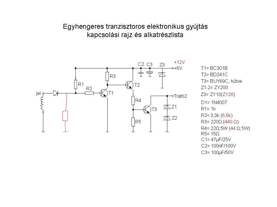

(#) mex válasza mlas hozzászólására (») Márc 26, 2012 /
Azért mérd meg a jeladó ellenállását, mert annak függvényében lehet hogy módosítani kell az első tranyó bázisosztójának felső tagját, (1k jelenleg). A lényeg az, hogy a jeladó vezéreletlen állapotában a tranyó bázisán ne tudjon kialakulni a nyitófeszültségét meghaladó érték, és ez bizony már akkor előfordul, ha a jeladó ellenállása 100 ohm-nál nagyobb érték, és a tápfesz 12V. Ezenkívül azt is jó lenne kideríteni, hogy a vezérlés pillanatában pozitív irányú-e az impulzusa a jeladónak, vagy épp ellenkező, és csak egy későbbi időpontban vált át a kívánatos polaritásra. Többesélyes a dolog, főleg ha valami elektronikus gyújtással volt eredetileg szerelve.

(#) mlas válasza mex hozzászólására (») Márc 29, 2012 /
Mex!
Valami baj van a kapcsolásommal (
nyugalmi helyzetben a T3 kollektoron testnek kéne lenni, de táp van, a T2 emitteren test van, bázisán meg 30 mV.
A T1 bázisára nincs rákötve a jeladó, az lehet a baj? (a jeladó 140 ohm)
(#) pjg válasza mlas hozzászólására (») Márc 29, 2012 /
Persze! A jeladó helyét zárd rövidre. R1 mekkora?
(#) mlas válasza pjg hozzászólására (») Márc 29, 2012 /
Közben én is nézegettem, csak nekem lassabban megy a dolog
Az R1-et 4 k-ra vettem, és most mértem, hogy a T1 B-n 5V van, tehát akkor az nyitva, T2 zárva, ezáltal a T3 is - jól gondolom?
A diódát sorba tettem, ahogy a rajzon, hogy a negatív impulzus ne játszon, de így akkor kell még a T1 bázis meg test közé pár100 ohm, ugye? Az impulzus tekercs nem tudom, mekkorát ad, azt még nem tudtam kimérni, ártalmas lehet az, ha túl nagy? Érdemes zenert tenni rá?
(#) mlas válasza mlas hozzászólására (») Márc 29, 2012 /
100 ohmal és az utolsó rajzon lévő elrendezéssel műxik. Ökörsütögető szikrát ad, holnap megnézem a motoron is.
Kösz a segítséget!
(#) akimoka válasza mex hozzászólására (») Márc 29, 2012 /
Szia Mex! köszönöm mégeggyszer ....üdv.. u.i. pöc re indul a gép és fekteti az orát )70-80) thx..
Az a dióda és az ellenállás nem kell. Az impulzustekercs a maga 100 egynéhány Ohm -jával lehúzza testre a bázist. Ha viszont indukál 0,6-0,7 V-ot az már vezérli a tranzisztort. Ha diódát teszel oda akkor még +0,6V kell a vezérléshez.
