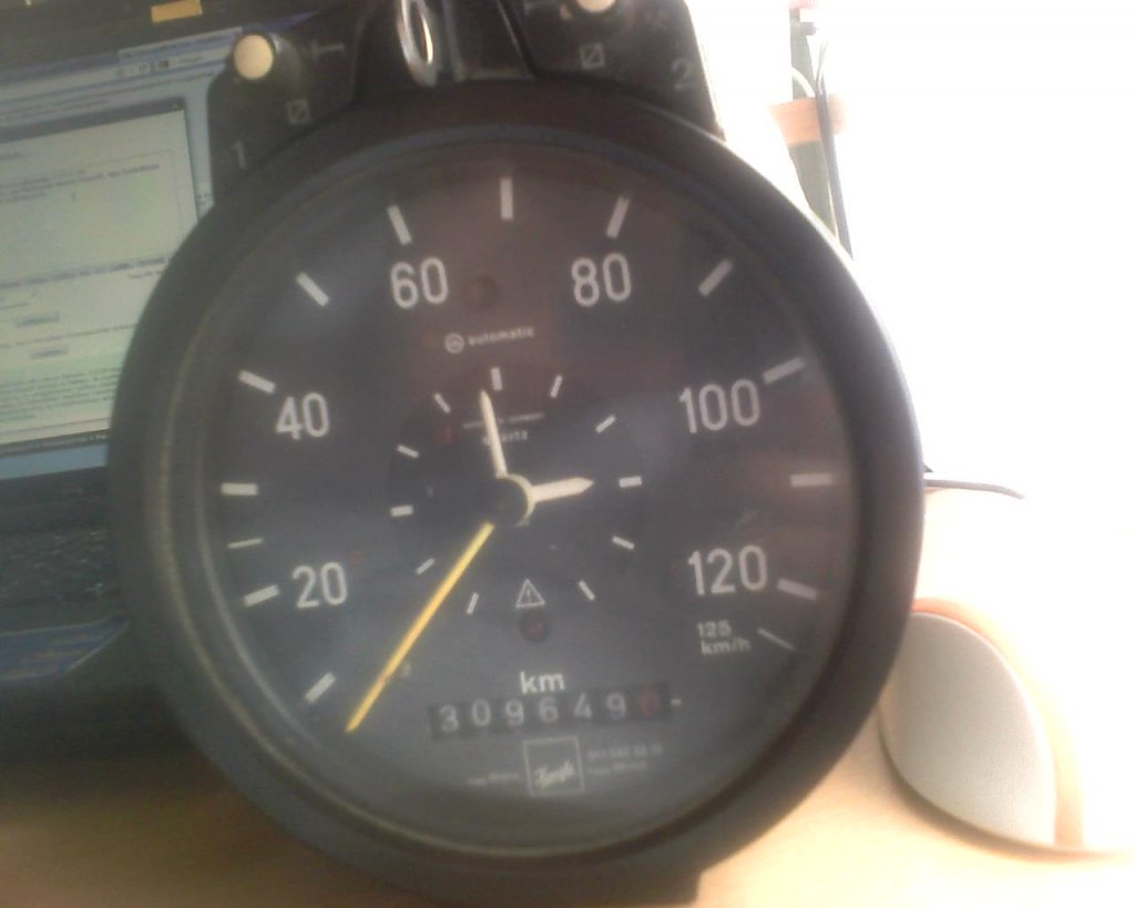

Van nekem itthon 1 darab működő, még a régi mutatós tachográf amibe bele van építve egy analóg óra is. Ezt fel szeretném használni egy igencsak furcsa és egyedi órához. Amit jó lenne megcsinálni vele, hogy - nem csak az óráját kéne működtetni, hanem a km óráját is ami az idő előrehaladtával változik szépen folyamatosan. Csak hogy pontosítsak: éjféltől délig előre, déltől éjfélig pedig visszafele haladjon a km óra mutatója. Pl: reggel 7-kor 70km/h, déli 12-kor 120km/h, délután 6-kor 60km/h, este 8-kor 40km/h, éjfél 12-kor pedig 0 km/h-át mutasson. - A benne lévő világítást külön fel lehessen kapcsolni egy kapcsolóval, hogy éjszaka is lássam, hogy hány óra van. A probléma csak néhány van: hogyan tudnám működésre bírni a tachográfnak a km óráját és az óráját valamint a világítását? Mivel rengeteg csatlakozás tartalmaz. Nem fog 80km/h-nál blokkolni a tachográf? Meg nem tudom, hogy hogyan is valósítsam meg. Ezért szeretnék segítséget kérni a megvalósításhoz. A választ előre is köszönöm. lui144

Nekem nem szükséges, hogy időpontra kapcsoljon be a km óra világítása. Nekem elég, ha csak akkor kapcsol be, ha egy kapcsolóval felkapcsolom. A km óra végkitérésben 125km/h-t mutat. Így néz ki: Bővebben: Link
Motorra én is gondoltam, hogy kell, de milyen. Én úgy gondoltam, hogy a km óra mutatója folyamatosan menne és pontban egészkor érné el az adott km órát. PL: délelőtt pontban 10-kor 100km/h-t mutasson. Déli 12-kor pedig 120km/h-t és történne egy irányváltás és ekkortól kezdve visszafele haladjon a km óra mutatója. Éjfél 12-kor pedig 0 km/h-t és szintén legyen egy irányváltás és előrehaladjon a mutatója. Ha be kell állítani az órát ( pl: téli-nyári időszámítás), akkor amerre tekerem a benne lévő órát, úgy változna a kijelzett sebesség.

Megnéztem. A típusa Kienzle 1314-26
Van rajta matrica a bekötési rajzzal, de hiányos mivel tépett, így bekötési rajzot keresnem kell hozzá. Szerintem négyszögjelekkel vezérelhető, mivel rajta van a rajz meglévő részén a négyszög jel. Képek a tachográfról.
