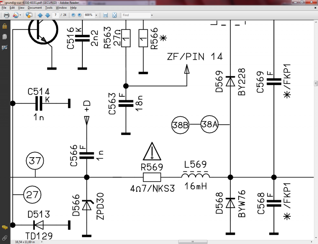

(#) kadarist válasza samil hozzászólására (») Márc 26, 2012 /
A rajz szerint ezek 4,7 ohm -os ellenállások, mert 4 ohm 7 van melléjük írva és nem 4n7.
(#) samil válasza kadarist hozzászólására (») Márc 26, 2012 /
sziasztok. Igazatok van csak olyan kicsik a betűk alig látni megnéztem jobban egy nagyítóval és tényleg ohm jel.Hihetetlen hogyan hasonlítalak.
Kinagyítottam a részletet.

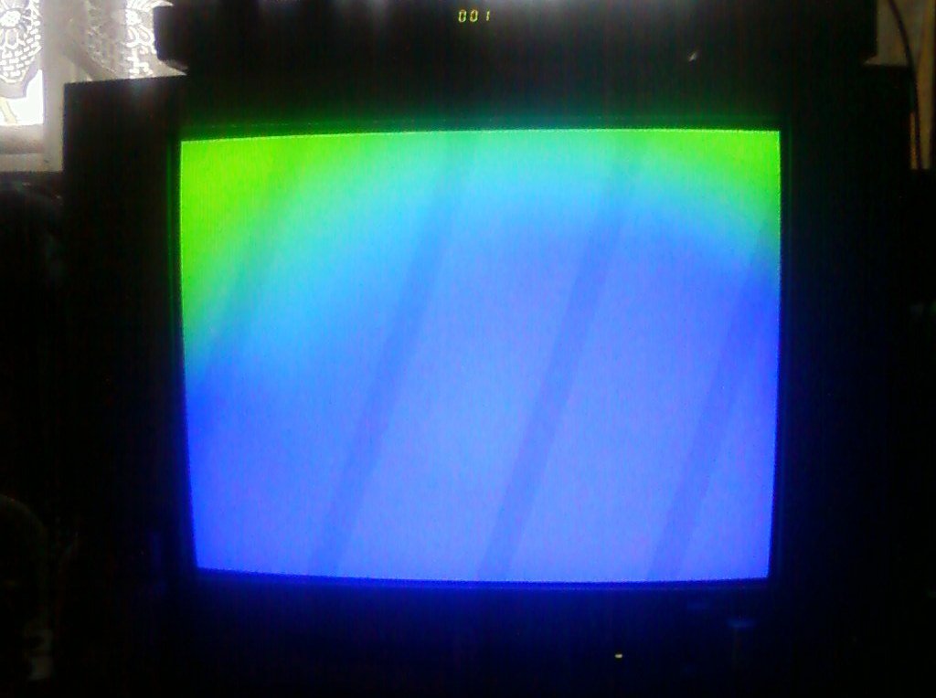

Sziasztok!!!
Van egy Orion T2115MTX típusú színes tv-m. Az elmúlt napban azt vettem észre, hogy a képernyő felső részén ilyen ívszerűen, lilás szín jelent meg. Azt hittem rosszul látok, ezért átkapcsoltam AV-re, mivel ott egységesen kéknek kell lennie a képernyőnek, viszont ott is megjelent ez a színváltozás, ott zöld színben. Egy képet is mellékelek, hátha úgy nyilvánvalóbbá válik, h mi a probléma, mert én nem értek az ilyen dolgokhoz :/
(#) scooby_ válasza vera-89 hozzászólására (») Márc 28, 2012 / 1
Valószínűleg elszállt a PTC ellenállásod,és nem mágnesez le a készülék.

(#) kovacspista válasza vera-89 hozzászólására (») Márc 29, 2012 /
Szia! Én először teljesen áramtalanítanám a készüléket, és kb.5 perc után vissza kapcsolnám. Azért mert vannak olyan készülékek , amelyek csak akkor mágneseznek le, ha a főkapcsolóval kapcsolod ki, és nem a távszabályzóval.

(#) vera-89 válasza kovacspista hozzászólására (») Márc 29, 2012 /
Az áramtalanítás megvolt, most már majdnem fél képernyőn rajt van a folt.
(#) vera-89 válasza scooby_ hozzászólására (») Márc 29, 2012 /
Akkor ha az ellenállás a gond, az javítható/ cserélhető? És ezt okozhatja más elektronikai cucc, pl. hogy rajt van a dvd lejátszó???
(#) zolika60 válasza vera-89 hozzászólására (») Márc 29, 2012 /
Persze, hogy javítható.Bővebben: Link Okozhat elszíneződést ráhelyezett készülék is, de ha azt leveszed róla megszűnik a hiba.
(#) Nanok hozzászólása Márc 29, 2012 /
Itt valami mágneses feltöltődés van. Nekem volt egy régi monitorom, az csinált 1x ilyet. Váltakozó mágneses térrel szépen helyre lehet hozni, én pillanatpárkának a hátulját tartottam oda és szépen letisztította ahogy húztam végig.
De sima mágnessel is lehet csak azzal nem lesz tökéletes, és gyorsan kell mozgatni a mágnest mert ha sokáig tartod egy ponton hasonló hasonló foltokat hagy.
Ezeket, bekapcsolt állapotban kell csinálni, de a sima mágnesest, csak saját felelősségre, mert foltot hagyhat!
Egyébként az újabb készülékekben, úgy tudom szokott lenni beépítve lemágnesező.
Véletlen nincs hangfal a tévé tetején, vagy egyéb mágneses dolog?

(#) vera-89 válasza zolika60 hozzászólására (») Márc 29, 2012 /
Köszi!!! Megpróbálkozom előbb a dvd lejátszó eltávolításával!
(#) vera-89 válasza Nanok hozzászólására (») Márc 29, 2012 /
Köszi! Ha a dvd lejátszó eltávolítása nem használ, akkor megpróbálom a pillanatpákát!
Leszedtem róla a készüléket, azzal várni kell míg helyre állhat?? (feltéve ha helyre áll) Kiváncsiságból messzebbről odatettem egy mágnest, és amíg a mágnes ott volt addig visszaállt az eredeti szín, de utána semmi. Cseréltessem ki a PTK ellenállást????

(#) BarnaPili válasza vera-89 hozzászólására (») Márc 29, 2012 /
Igen.Az lesz a megoldás.
