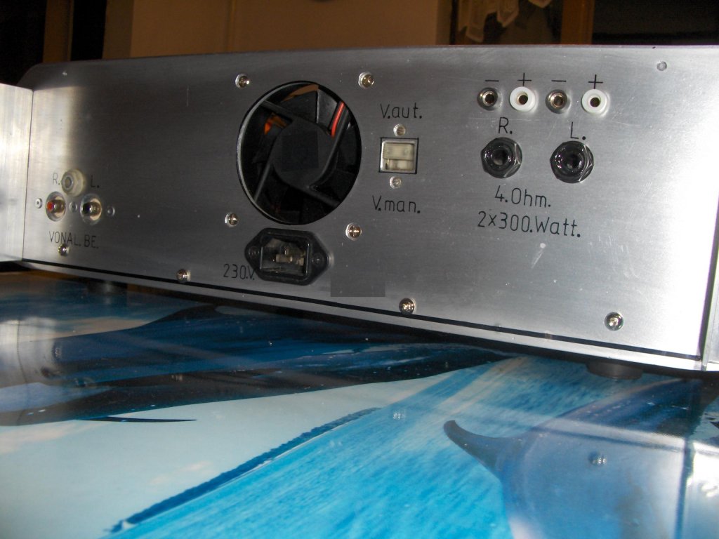

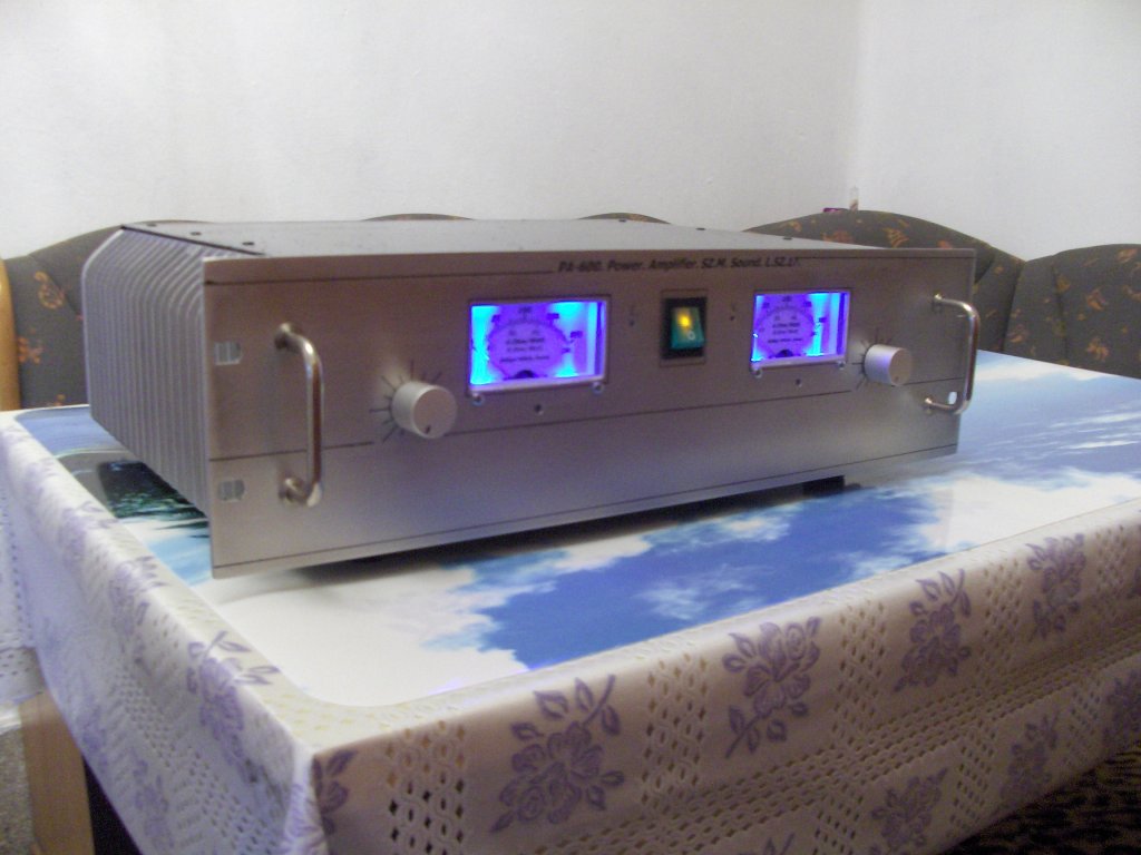

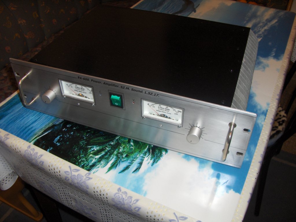

(#) skero válasza Haliapu hozzászólására (») Márc 29, 2012 /
Nagyon tetszik az erősítőd! Gratulálok!
(#) emersys válasza Haliapu hozzászólására (») Márc 29, 2012 /
Gratula, szép munka lett!

(#) Doncso válasza Haliapu hozzászólására (») Márc 30, 2012 /
Wow! Nagyon szép munka, gratulálok.
(#) dudassandor1 válasza Haliapu hozzászólására (») Márc 30, 2012 /
Szia! Gratulálok az erősítőhöz! Igen jól sikerült darab lett!
(#) Haliapu válasza Mathyas hozzászólására (») Márc 30, 2012 /
Szia, az analóg müszert a zsibin vettem, a vezérlését pedig az Orion SE-260, rajza után készült igaz, hogy a skála vége kicsit nyomott lett de így is jól kivehető. Az erősítőt 4 Ohmos műterhelésen járatva oszciloszkopon figyeltük, egy üres papir lapot ragaztottam a műszer mutatója alá és teljes kivezérlésig állítottam a mutatót és onnat vettem lefelé a hangerőt majd ceruzával be pontoztam a kellő teljesítményeknél később ezt a lapot be szkeneltem és ehez lett igazítva a skála beosztása. Kicsit mórickás játék volt de nem volt más ötletem. Majd nem elfelejtettem kapott még mindegyik műszer 2-2 darab extra fényű ledet.
(#) kiss.ferenc válasza Haliapu hozzászólására (») Márc 30, 2012 /
Szép munka! Nagyon jol néz ki! Ezzel már lehet döngetni!
