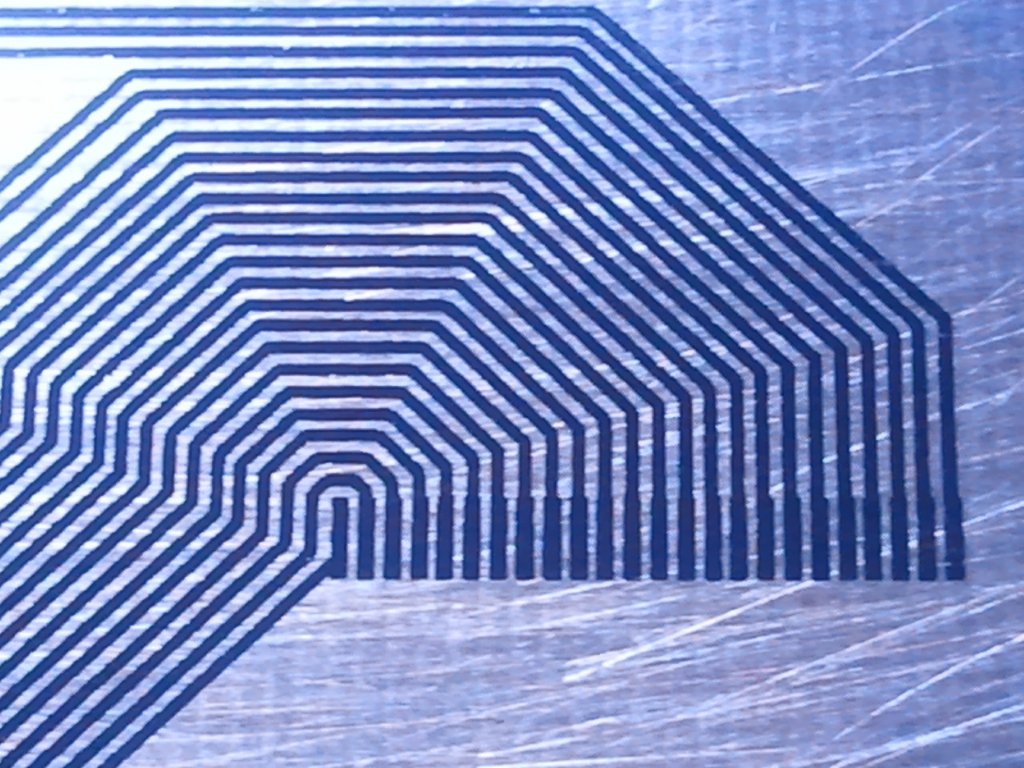

(#) mazi válasza karaszbandi hozzászólására (») Márc 31, 2012 /
Megpróbálkoznék én is ezzel a próba pdf el , csak nekem úgy tűnik nem a valós méretben van ez , mer 86 % ot mutat megnyitáskor .Ez szerintem nem az a méret ami a nyákra kerül hanem kisebb.Hogy is van ?
(#) karaszbandi válasza mazi hozzászólására (») Márc 31, 2012 /
Ha az enyémet nyitod meg, az valós méretű.
Egyébként az, hogy a képernyőn a pdf néződ hány százalékot mutat, senkit sem érdekel. Az a lényeg amit kinyomtat.
Az már biztos hm , csak tudod nem mindegy , hogy a valós méretben lett e PDF be konvertálva , vagy lekicsinyítve , mert a nyomtató azt nyomtatja ki amit a képen látsz , és nem változtat a méreten ha csak nem úgy akarjuk nyomtatni , de megnézem a tiéd is.Most néztem pont a te PDF fájlodat nyitottam meg ami 85 % szerintem ez nem valós méret.De ki fogom próbálni így is.
(#) mazi válasza mazi hozzászólására (») Márc 31, 2012 /
Korrigálom magam papírra már megtörtént , és valóban ez a valós méret már csak a nyákra kell rávarázsolni , de meglesz .
(#) mazi hozzászólása Márc 31, 2012 /
Voálá
Karaszbandi remélem ilyesmire gondoltál , bocs ha nem fért ki a nyákra teljesen. Próbálgattam csak , de azt hiszem a lényeg amire te kíváncsi vagy, azt fogod látni.Hát remélem meggyőz a látvány , és pozitív véleményed lesz .Údv
Egész jó!
