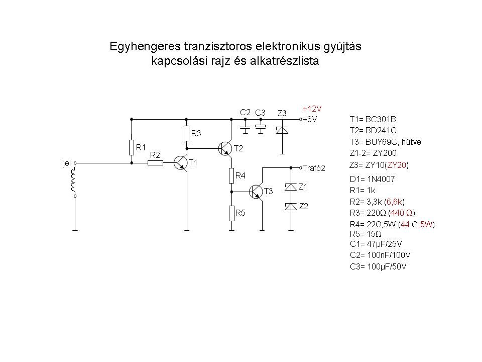

Azért mérd meg a jeladó ellenállását, mert annak függvényében lehet hogy módosítani kell az első tranyó bázisosztójának felső tagját, (1k jelenleg). A lényeg az, hogy a jeladó vezéreletlen állapotában a tranyó bázisán ne tudjon kialakulni a nyitófeszültségét meghaladó érték, és ez bizony már akkor előfordul, ha a jeladó ellenállása 100 ohm-nál nagyobb érték, és a tápfesz 12V. Ezenkívül azt is jó lenne kideríteni, hogy a vezérlés pillanatában pozitív irányú-e az impulzusa a jeladónak, vagy épp ellenkező, és csak egy későbbi időpontban vált át a kívánatos polaritásra. Többesélyes a dolog, főleg ha valami elektronikus gyújtással volt eredetileg szerelve.
Arra gondoltam hogy nagyobb, biztosabb szikra legyen, mert a megszakítás robi52-es nagyobbat ad...

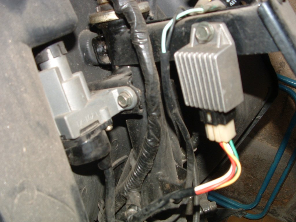

Sziasztok ! szeretném valaki segitségét kérni , Motowell rs magnet gyujtás elektronikához ,ugyanis nincs szikra. trafo jo a nagy fesz tekercsböl jön ki áram.. tudna valaki rajzot adni hozzá ? vagy tanácsot ? csináltam pár képet rolla .. sürgös lenne... elöre is köszi!!!!Jah , és nem tudom mi az az alu bordás izé a gyujtáskapcsolonál ami 4 erintkezös es be van öntve mügyantaval!

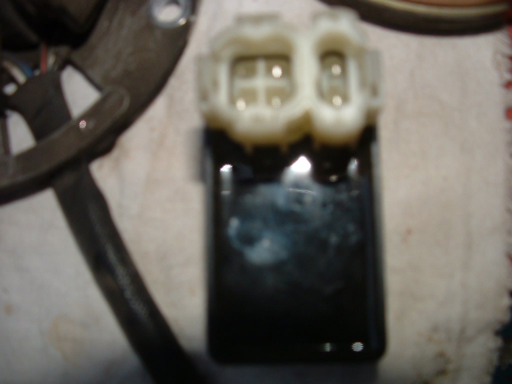

illetve a gyujtó trafo mellett is van egy ilyen mügyantas szar , gondolom az a fessz szabályzó????? Köszi a segitséget elöre is.... Idézet: „a gyujtó trafo mellett is van egy ilyen mügyantas szar , gondolom az a fessz szabályzó?????” Tévedsz, az a gyújtóelektronika, és valószínűleg az a hibás, ha a gerjesztőtekercs, és a jeladó is működőképes. Az alutokos négykivezetéses doboz a fesszabályzó.

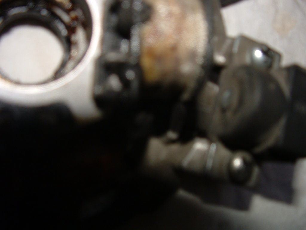

Szia Mex! elöször is köszi a figyelmet meg a segitséget.. Következö a helyzet : a szomszédé ez a * , es ide adta hogy tisztitsam ki a karbuit mert beindult de lealt egy perc után
én ki tisztitottam a karbit erre eltünt a szikra . * tök ciki hogy mostmár még rosszabb mint volt. a gyujto trafora tettem 12 v ad szikra... a gyujtas allo részen egy tekercs kulombozik burkolat van rajta ( nagy fesz tekercs szerintem ) az ad aramot. de ha ra teszem a gyujto trafora a végét , eltunik a fesz már nem tudom mérni. ha ujra le veszem a traforol a sarut akkor inditozáskor megint ad feszt. amire mondtad hogy a gyujtas elektronika azt probáltam egy masikkal azzal sem jo. az lenne a kerdesem ,hogy a gyujtas allo reszen az a jel ado , vagy reed rellé , nem tudom mi az de ahogy a mágnes elhalad elötte az meg kene szakitson , ? mert folyamatos csont -ot mutat inditozáskor ... probáltam egy magnest kozeliteni es elvenni de tovabbra is csont nem szaggat... köszi a vállaszt..
Az a jeladó csak egy tekercset tartalmaz, kiviteltől függően 15 ohm-tól 500 ohm-ig terjed az ellenállása. Amikor a mágnes, (vagy bütyök) elhalad előtte ad egy impulzust, ami az elektronikában levő tirisztort indítja, és ekkor süti rá a gyújtókondi (ami szintén a műgyantával kiöntött dobozban van) energiáját a trafóra.
Szóval szó sincs róla, hogy az állórészen levő tekercs egyből a trafóra csatlakozik, ez más rendszerű csak az elektronikával együtt működőképes. A helyedbe végignézném az összes csatlakozást, és ha már minden kontakthiba, vagy esetleges vezetékzárlat fel van derítve, javítva, de ennek ellenére nincs szikra, akkor cserélném az elektronikát.

))) két elektronika van hozzá az eggyiket a tulaj rendelte hozzá,meg a gyári. ez a foton a gyári. majd holnap, le fotozom a másikat is.. de eggyikkel sem ad szikrát basszus...

Egyszerű CDI (AC-és) gyujtás, a fekete doboz a CDI,+ az alu a fesszabályzó. Ilyeneket rajzokat kerres a bekötéshez.

Valami baj van a kapcsolásommal (nyugalmi helyzetben a T3 kollektoron testnek kéne lenni, de táp van, a T2 emitteren test van, bázisán meg 30 mV. A T1 bázisára nincs rákötve a jeladó, az lehet a baj? (a jeladó 140 ohm)
Persze! A jeladó helyét zárd rövidre. R1 mekkora?
Közben én is nézegettem, csak nekem lassabban megy a dolog
![]() Az R1-et 4 k-ra vettem, és most mértem, hogy a T1 B-n 5V van, tehát akkor az nyitva, T2 zárva, ezáltal a T3 is - jól gondolom? A diódát sorba tettem, ahogy a rajzon, hogy a negatív impulzus ne játszon, de így akkor kell még a T1 bázis meg test közé pár100 ohm, ugye? Az impulzus tekercs nem tudom, mekkorát ad, azt még nem tudtam kimérni, ártalmas lehet az, ha túl nagy? Érdemes zenert tenni rá?
100 ohmal és az utolsó rajzon lévő elrendezéssel műxik. Ökörsütögető szikrát ad, holnap megnézem a motoron is.

Az a dióda és az ellenállás nem kell. Az impulzustekercs a maga 100 egynéhány Ohm -jával lehúzza testre a bázist. Ha viszont indukál 0,6-0,7 V-ot az már vezérli a tranzisztort. Ha diódát teszel oda akkor még +0,6V kell a vezérléshez.
