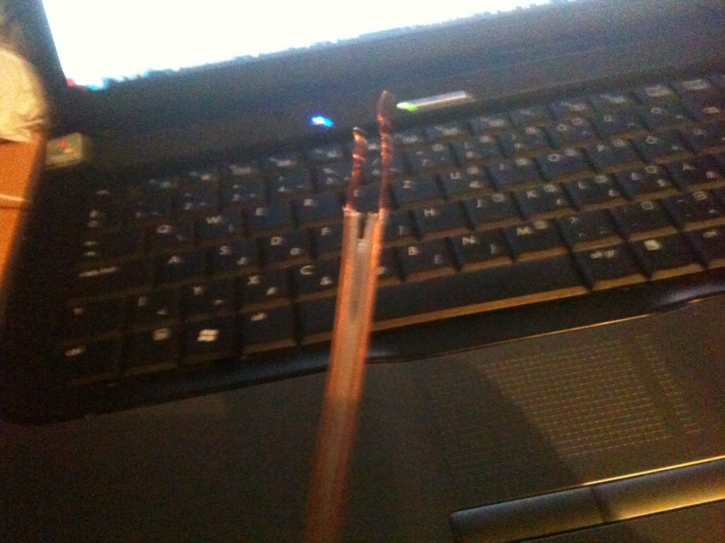

(#) csinidani válasza maci80 hozzászólására (») Márc 31, 2012 /
Ilyenre gondolsz? Ilyen kilóméterre van nagyinál.

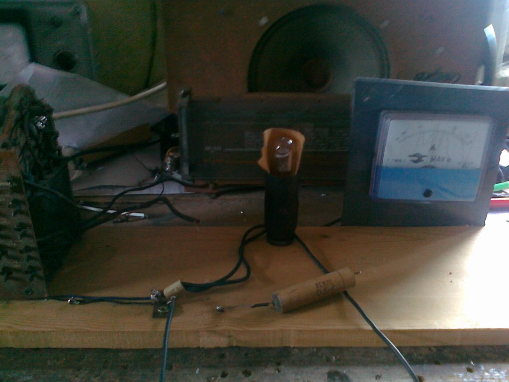

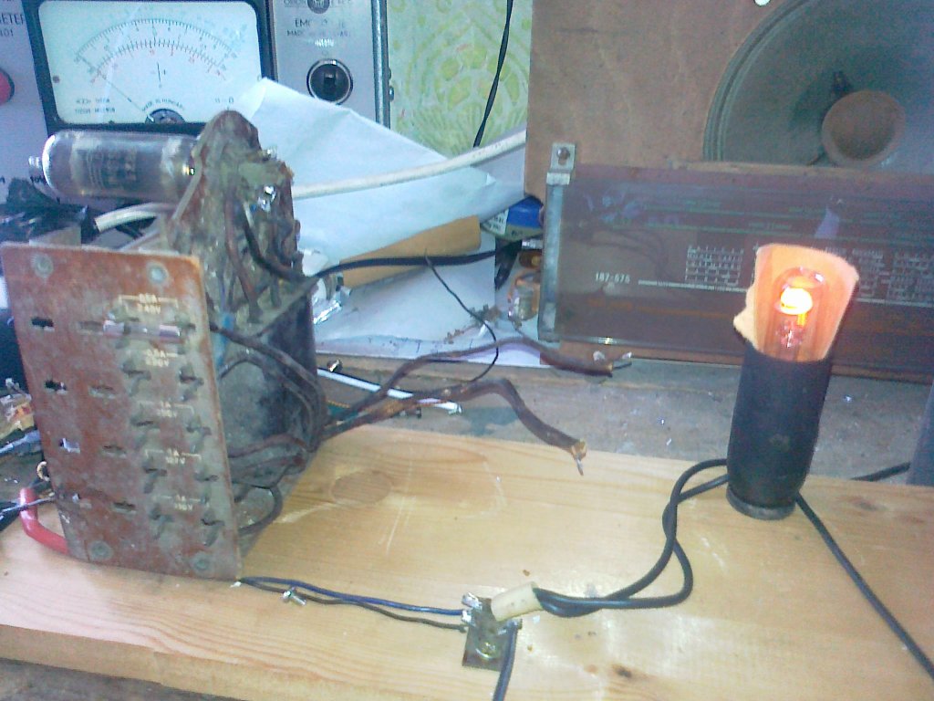

(#) maci80 válasza Puklee hozzászólására (») Ápr 1, 2012 /

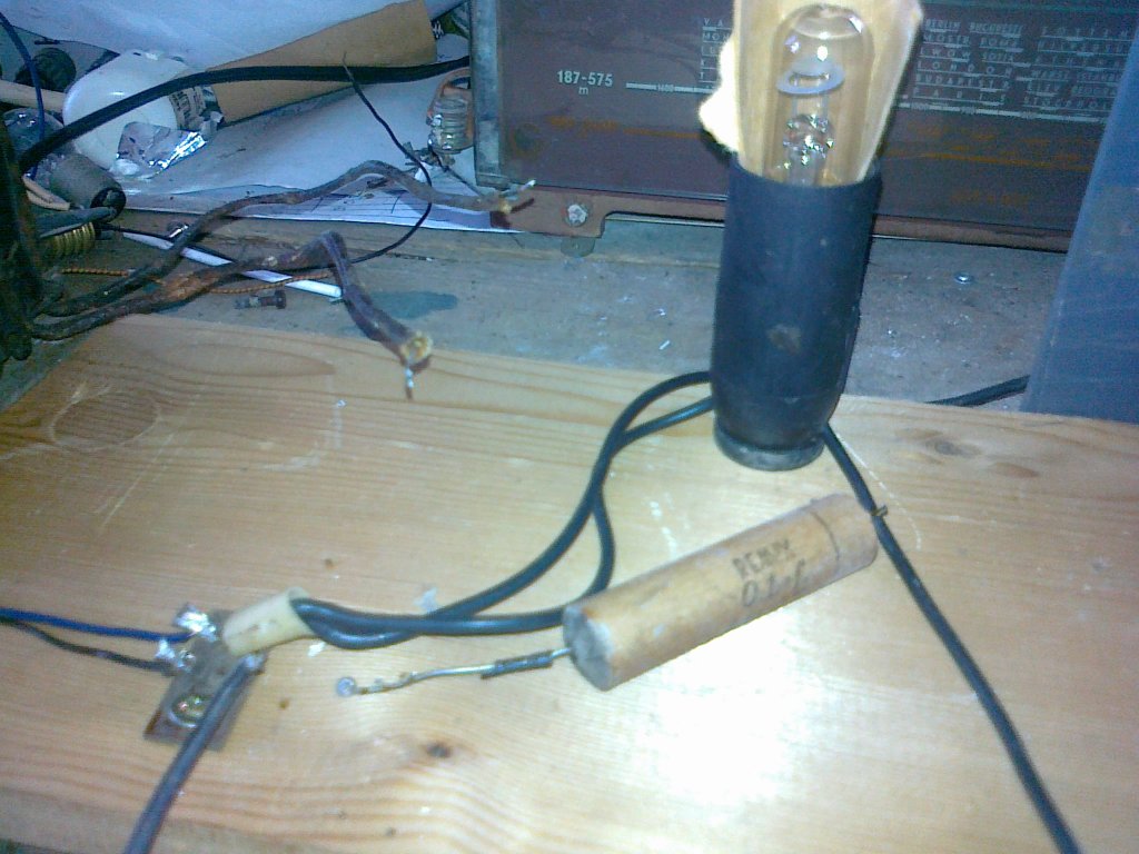

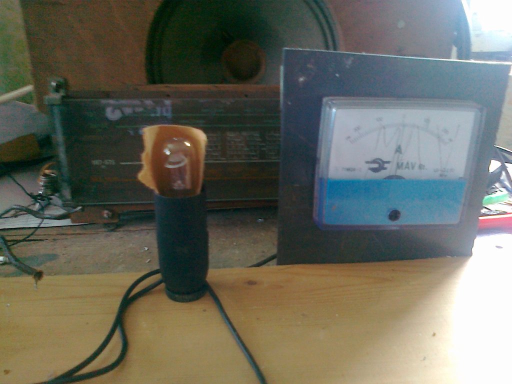

Valamelyik kondi át húzhat. Az UBL21 rácsára menő 22pF kondit cserélném a torzítás miatt,de azon kívül is lehet más alkatrész is rossz, ami elnyomja a jelet. Csinálj egy glimm lámpás kondi vizsgálót, mert nagy segítség. Nem rég csináltam egyet majd dobok fel képet. Igaz, még csak deszka modellben van.

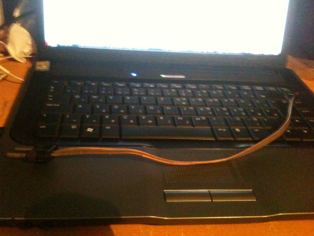

(#) csinidani hozzászólása Ápr 1, 2012 /
Na, megberheltem a szobaantennát. Petőfi gyönyörűen bejön, többi kicsit recseg, de sikerült párat behangolni.
Kis segítség kéne: a skálaizzó azonnal bekapcsol? Valószínű, hogy kiégett, de mivel higanygôzölt, nem látom.
Ha kész lesz, jönnek a képek!
Egy ilyen kb. mennyit ér?
(#) kadarist válasza csinidani hozzászólására (») Ápr 1, 2012 /
Ez egy tévéantenna, talán semminél többet ér.
(#) csinidani válasza kadarist hozzászólására (») Ápr 1, 2012 /

zolika6: közeleg a húsvét, mindenki adakozó kedvében van.
maci80: ilyet csináltál? Egyszerű és praktikusBővebben: Link

(#) maci80 válasza frecsko hozzászólására (») Ápr 1, 2012 /
Szia! Igen ilyet csináltam, bár az ellenállást kihagytam. Csatlakozik még hozzá egy műszer is. Ha a glimmel jó akkor műszerrel megnézem. Ezt azért így csinálom mert a glimmen nagyot esik a feszültség, a kis műszeren keresztül meg szinte semmi. Volt hogy csak a műszer mutatta ki hogy rossz.
(#) frecsko válasza maci80 hozzászólására (») Ápr 1, 2012 /
Nem nyíródik ki a glimmed? A kondi töltődéskor hirtelen nagy áramot vesz fel ami a glimmnek nem tesz jót és az ellenállás ennek hivatott ott lenni, hogy ezt megakadályozza. Mondjuk kis kapacitású kondinál nincs gond mert kevés áramot szippant magába. Ha zárlatos a kondi akkor se purcan ki a glimm?
(#) pucuka válasza csinidani hozzászólására (») Ápr 1, 2012 /
A méretét a parkettához hasonlítva gyanítom, hogy UHF IV -es sávú TV antenna. A 100 MHz, és az antenna 500 MHz -e között meglehetősen nagy a különbség. Ennél még egy darab drót is többet ér antenna gyanánt.
NG 4-220 van ráírva. Nyugodtan rá küldtem a 260V-ot nem tett benne kárt.

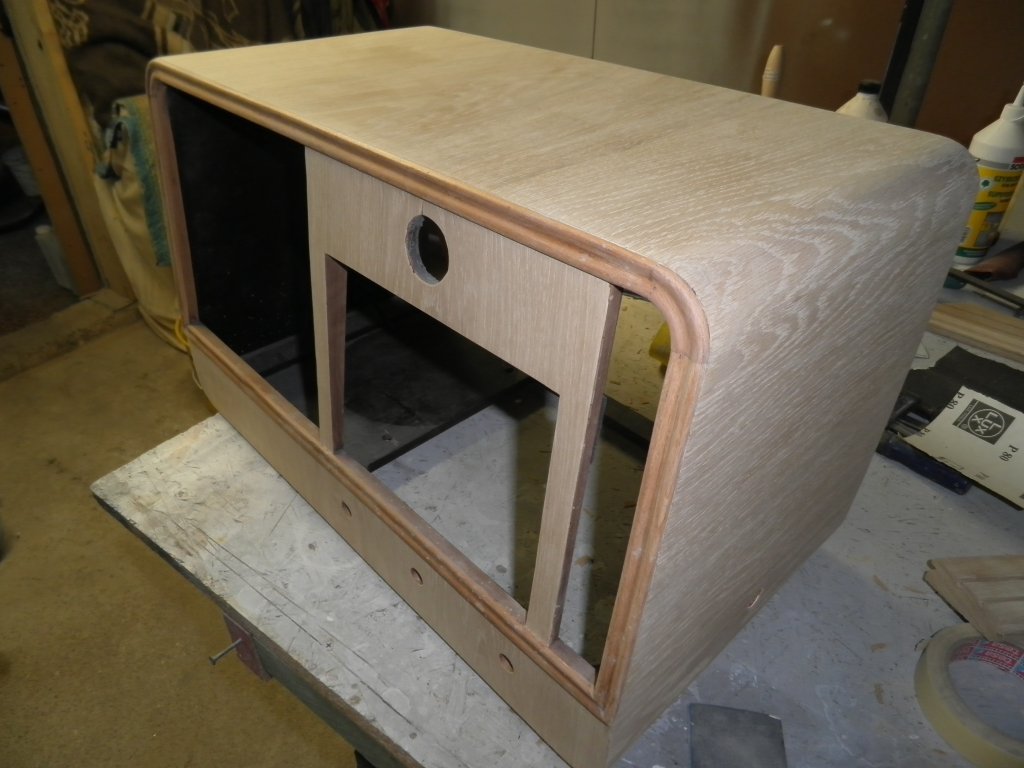

(#) ticseboy hozzászólása Ápr 2, 2012 /

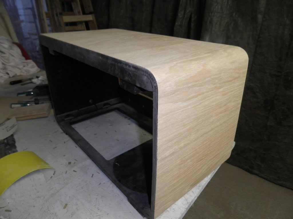

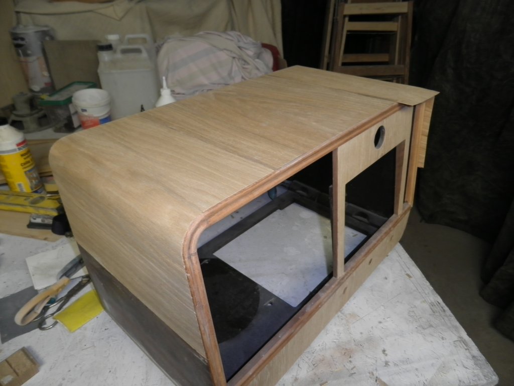

Egy kicsit haladtam a Standard romjaival. Sajnos tölgy furnélt sikerült szereznem hozzá, mert 12m2-t kellett volna elhozni a dió, és egyébb furnélokból, ezt meg ingyen odaadta az egyik eladó. Egy kicsit más lesz az egész de nekem igy is tetszik, főleg hogy szinte menthetelen volt. Már került rá pác, és lakk is, de még nem fotóztam le.

(#) Janó bácsi válasza ticseboy hozzászólására (») Ápr 3, 2012 /
Szép lesz az, nekem is tetszik. Üdv.
