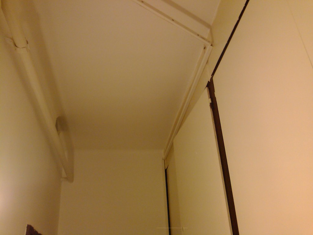

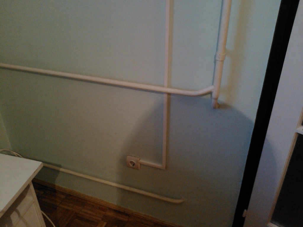

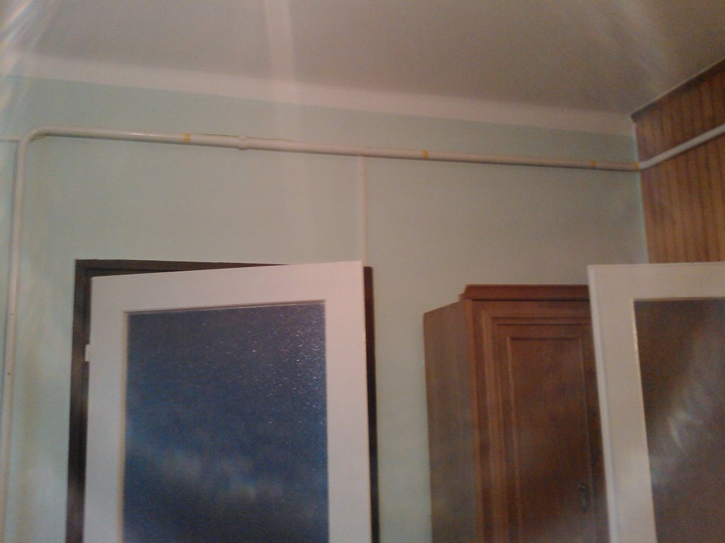

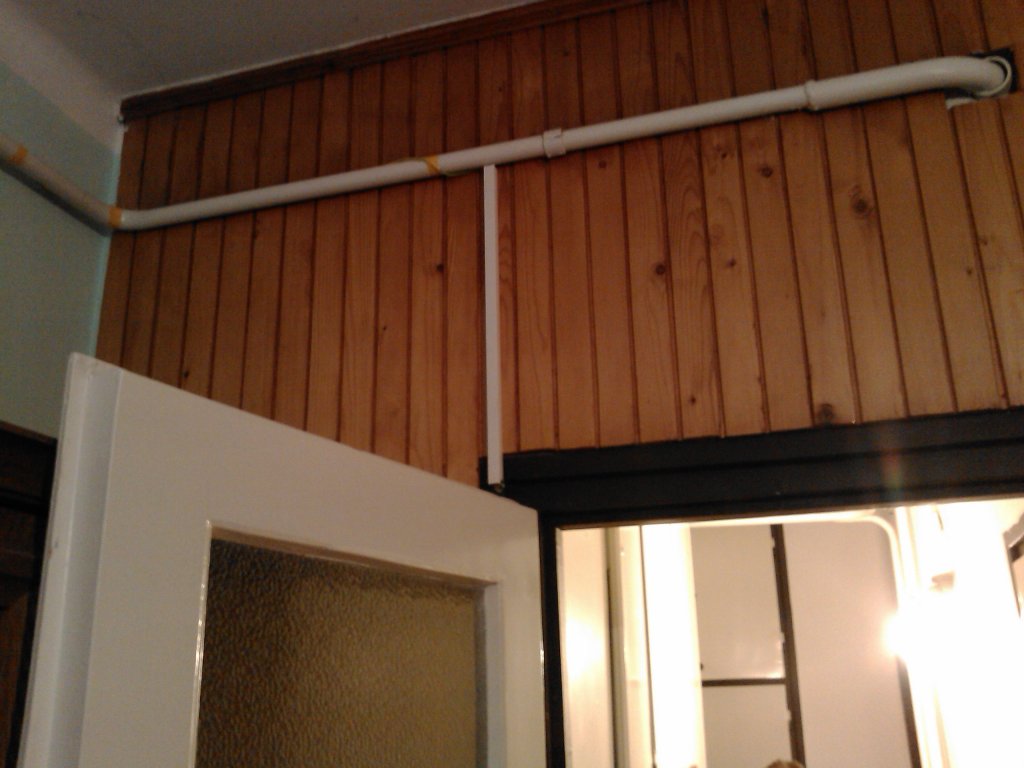

(#) tomikapc hozzászólása Márc 31, 2012 /
Végül találtam egy süllyesztett dobozt, ahol jön a föld és le van osztva a fürdő és a konyha felé. Szétkötöttem mind a 3 vezetéket, biztosíték vissza, majd fázisceruzával megnéztem lekötött földdel az összes konnektort. Mindegyiknél világított, a föld és a nulla között 90 volt van. Ez már csak azért is érdekes, mert a konyha és a fürdő földje is le volt választva, mégis mindegyiken világított a fázisceruza. Ez lehet a régi vezetékek és konnektorok miatt? Ill a konyhában van egy kazán, ami cirkuláltatja a lakásban a vizet plusz gázzal melegít. Ebbe szintén be van kötve a föld természetesen. Lehetséges, hogy ez okozza? Azt tudom, hogyha számítógép be van dugva az produkálhat ilyent, de most ki volt húzva minden. Most azt a 3 vezetéket bekötöttem egy 4-es wagoba plusz melléjük egyet, amit elviszek 2 másik konnektorhoz. Ott újak lesznek a konnektorok, tehát ott nem szivároghat az áram. Remélem így minden rendben lesz
(#) tomikapc válasza tomikapc hozzászólására (») Márc 31, 2012 /
Ha leválasztom az egyik helyiségbe menő földet, majd bekötök egy próbalámpát a nulla és a föld közé (a helyiség egyik konnektorába) és az nem világít, akkor érdemes foglalkozni azzal, hogy a fázisceruza világít ha hozzáérintem a dugaljban a földhöz? Vagy ezt okozhatják a régi alu kábelek és kötéseik is?
Ha nincs leválasztva a bejövő földről, akkor persze nem világít és minden normális, de ha véletlenül megszakadna a föld, akkor nem lenne jó, ha bizseregnének a konyhában és a fürdőben a fém testek.

(#) tomikapc válasza karaszbandi hozzászólására (») Ápr 1, 2012 /
Köszi én is erre gondoltam. Azért az megnyugtató volt, hogy a bejövő föld és a nulla között nem volt semmi különbség, legalább kint jól van bekötve.
Egyetlen nulla és fázis vezetékhez nem nyúltam, a kötéseikhez meg pláne nem.

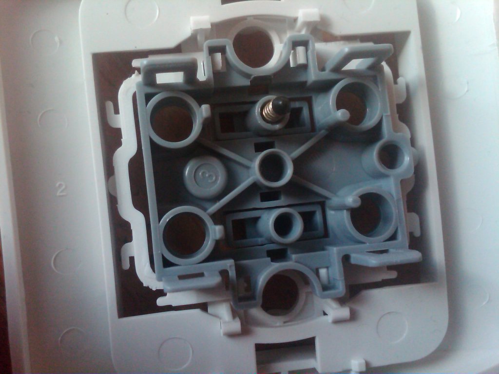

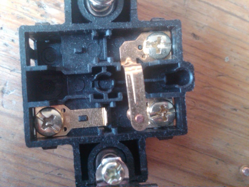

(#) ClassicR hozzászólása Ápr 3, 2012 /
Egy kis segítségre volna szükségem. Van egy szétszedett villanykapcsolóm, amit nem tudok összerakni. Van benne egy kis fém "pöcök", amiről nem tudom megállapítani, hogy hova való.
Lefényképeztem mindent, nem tudom, hogy tudnátok nekem elmagyarázni, hogy hova kell tenni, esetleg valami képszerkesztőben megjelölni?...
Előre is köszönöm!
Csatoltam a képeket.
(#) cableguy2 válasza ClassicR hozzászólására (») Ápr 3, 2012 /
HellÓ!
Pedig minden alkatrész ott van...
Következő: »»   202 / 1003
