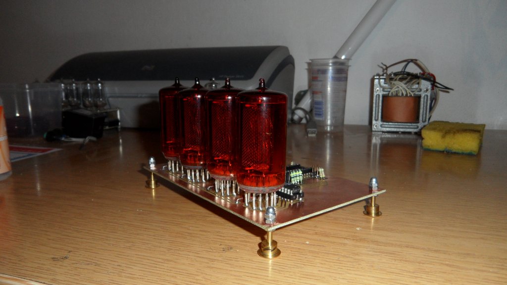

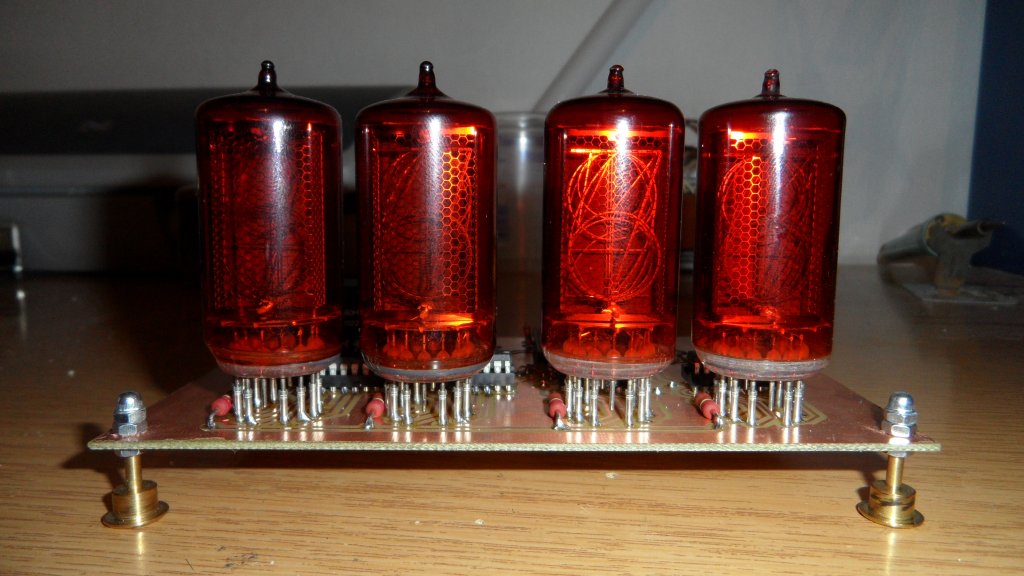

Itt egy kis finomság az ínyenceknek, még nincs teljesen kész, de már alakot öltött
Van egy sima 6 csöves panel is

Egy kicsit szerencsétlen lett, hogy a nyitott kollektoros I2C buszt pont az anód táp fölé kell vezetni. A panel terveken lehet még egy kicsit finomítani...

(#) Hp41C válasza kaqkk hozzászólására (») Márc 30, 2012 /
Pic 6 raszter széles 28 lábú dip tokban???
(#) Atosz90 válasza Hp41C hozzászólására (») Márc 30, 2012 /
Miért túl nagynak tűnik ????
(#) kaqkk válasza Hp41C hozzászólására (») Márc 30, 2012 /
Ne tőlem kérdezd én is most látom a panelt , de lehet hogy smd pic lesz benne egy öcsipanelon ..
Most már elárulom . 18f252 picre íródik a program
a pontosságot egy DS 3234 rtc biztosítja . És azért ilyen széles a foglalat mert a pic smd és segédpanelon lesz ugyanúgy mint az RTC ,ha jól megnézed a panelt látni lehet a 6 -os hüvelysort az a DS helye .
(#) storm válasza Atosz90 hozzászólására (») Márc 30, 2012 /
A csőnek miből készült foglalat?

(#) Atosz90 válasza storm hozzászólására (») Márc 30, 2012 /
Hali
Precíziós tüskesorfoglalatot szedtem szét, ez pont szorosan rámegy a csőnek a lábára.

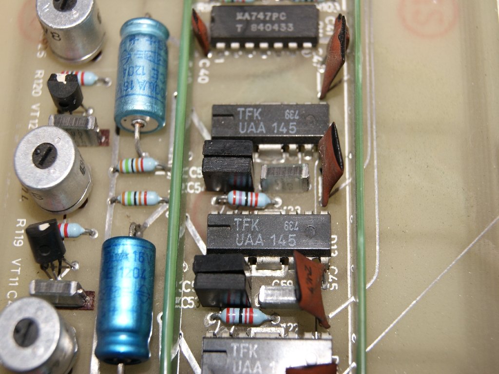

Találtam jó pár régi nyákot, a képeken látható orosz IC-k vannak rajta. Használható ezek közül valamelyik vagy kuka?

(#) kaqkk válasza Hp41C hozzászólására (») Márc 31, 2012 /
Itt a 6 raszter széles 28 lábú pic ,és az RTC kicsinyák
(#) Hp41C válasza kaqkk hozzászólására (») Márc 31, 2012 /
Azért egyszerűbb lett volna az élet egy 3 raszter széles 28 lábú dip tokkal: PIC18F252 I/SP -vel. Ha az árát is nézném, akkor már PIC18F2520 I/SP -t használnék...

(#) Csupasz válasza H2opok hozzászólására (») Márc 31, 2012 /
Ezeket tudom beazonosítani:
UAA 145: 3 fázisú impulzus generátor
747: 2 x általános erősítő ( 741 )
339:komparátor x4
7404:invereter x6
74121:monostab.multivibrátor.
Sajnos ennyit tudtam....

(#) H2opok válasza Csupasz hozzászólására (») Márc 31, 2012 /
Köszi. Akkor ez kuka.
(#) pucuka válasza Csupasz hozzászólására (») Márc 31, 2012 /
Még hozzá:
K155LA3: SN7400
K155LA11: SN7426
(#) pucuka válasza H2opok hozzászólására (») Márc 31, 2012 /
Miért lenne kuka? Igaz órához nem jó, de azért másra esetleg jó lehet. Pl. háromfázisú motor fordulatszám vezérlésére, mert eredetileg is az volt.

(#) kadarist válasza H2opok hozzászólására (») Márc 31, 2012 /
Azért ne dobd ki, mert az UAA145 egy komplett tirisztorvezérlő. Ilyen IC-k voltak magyar gyártmányú targoncatöltőkben.
