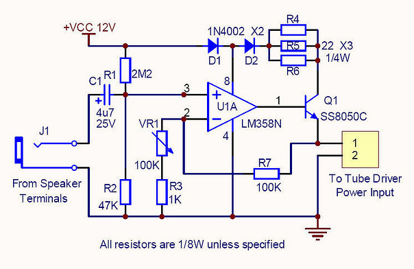

(#) Balaa16 hozzászólása Ápr 1, 2012 /
Ebben a kapcsolásban mennyi pl. az R2 értéke? 1.00MOhm van írva. Ez 100, vagy 1 MOhm?
Üdv! BAlázs
(#) TomikaXZY válasza Balaa16 hozzászólására (») Ápr 1, 2012 /
szerintem 1 MOhm 1% tűréssel, én így gondolom,
(#) kadarist válasza Balaa16 hozzászólására (») Ápr 1, 2012 /
Egy egész nulla század, úgy, mint a 10 kiloohmosoknál is.
