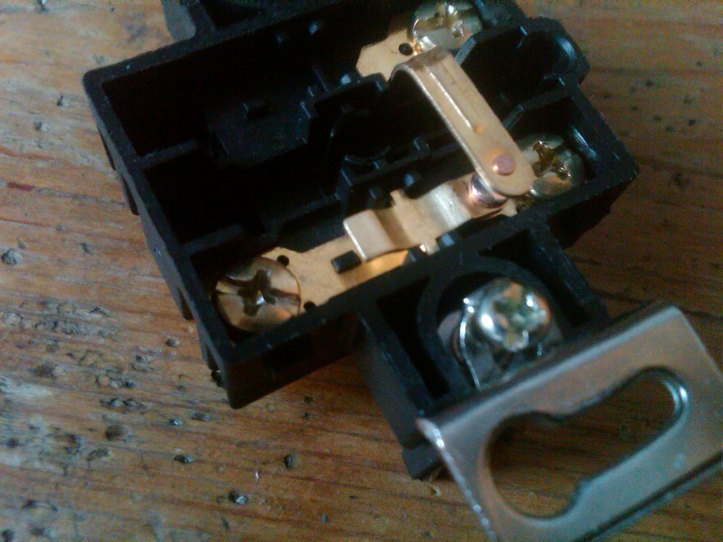

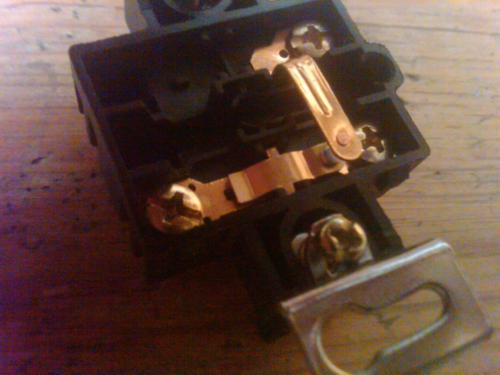

(#) dobo válasza ClassicR hozzászólására (») Ápr 3, 2012 /
Az a pöcök maga az érintkező és az érintkezős végénrk oda kell állnia ahol a két réz lemez egymás felé van hajlítva.
Ezt a kis pöcköt egy pici rugó billegteti ide oda és a 3. rézcsikkal mindig érintkezésben van.
Egyébként ez egy 300 ft-os tesco-s praktikeres kapcsoló ha jól látom lehet egyszerübb venni egy újat.
(#) dumboo válasza ClassicR hozzászólására (») Ápr 3, 2012 /
Szia! Ha jól látom ez egy váltókapcsoló.... minőségét ne firtassuk, ha megteheted vegyél újat
A 322 kép jobb és bal alsó pontja közé tedd be úgy hogy a "pöcök" hajlata lefelé mutasson így a két érintkező fém (más színű, pontszerű) egymás felé néz.... Azért valaki erősítsen meg ebben
(#) cableguy2 válasza dobo hozzászólására (») Ápr 3, 2012 /
Nincs ennek se semmi baja, csak nem kellett volna szétszedni. Viszont, ha nem szeded szét, akkor soha se tudod meg hogyan néz ki. Viszont a tudás mindig pénzbe is kerülhet...
(#) granpa válasza cableguy2 hozzászólására (») Ápr 3, 2012 /
Szia! A 22sz. képen levőbe beleteszed a kis lemezkét, pogácsával az érintkezők közé, hogy billegjen a középen felálló lemez-élen, majd ráteszed a felső részt, hogy a rúgó a billegő lemezkére kerüljön. Ez egy váltó kapcsoló.
(#) zolika60 válasza karaszbandi hozzászólására (») Ápr 3, 2012 /
Nem mondta, hogy ő akarná csinálni, csak érdeklődött mit hová. Szerintem ez nem baj.
(#) briki válasza ClassicR hozzászólására (») Ápr 3, 2012 /
Jól mondják a többiek, hogy kell összerakni, de vigyázzz nehogy úgy járj, mint az öreg bácsi.
40 évet dolgozott a hűtőgépgyárban, minden nap kihozott egy alkatrészt- panaszkodik a kocsmában, még sincs hűtője. Kérdik a többiek, ez hogy lehet?
Mire ő: akár hányszor rakom össze, mindig TANK jön ki belőle.
(#) ClassicR válasza dumboo hozzászólására (») Ápr 3, 2012 /
Köszönöm a válaszokat. Vagyis így?
Azt hiszem a pöcköt fejjel lefelé fordítsd meg.
A pöcöknek himbálózni kell úgy, hogy hol a felső, hol az alsó érintkezőhöz zárjon a pöcök.

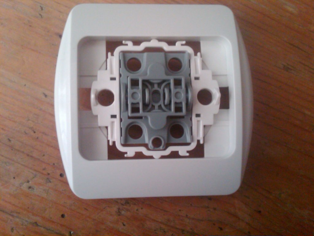

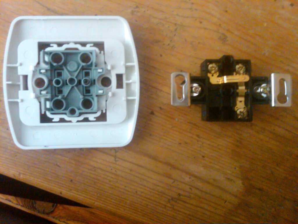

(#) ClassicR hozzászólása Ápr 3, 2012 /
Vagyis így?
Ha így jó, akkor a következő kérdésem, hogy a fekete izét, hogy rakjam a fehér izébe? (Előző hozzászólásom 2. és 3. képe.)
Úgy hogy a rugó a himbi-limbi-ben legyen
Igen, úgy kell rakni.
Ahogy"dumboo" is mondja, a sötét szürke billenő lapon van egy fekete rúgós rész, annak kell billegetnie azt a pöcköt ami hol ide, hol oda zárja az áramkört.
Próbáld azért a normális paraszt logikát használni, sok lehetőség nincs az összerakására. Legalább a szürke állomány munkára van késztetve, nem lustul el.
Az a sötét szürke billenő rész egyébként elválasztható a fehér részről. Lehet neked azért ment szét a kapcsolód, mert alapból a keretet ( fehér ) nem tudtad a szürke billenő részről leválasztani.

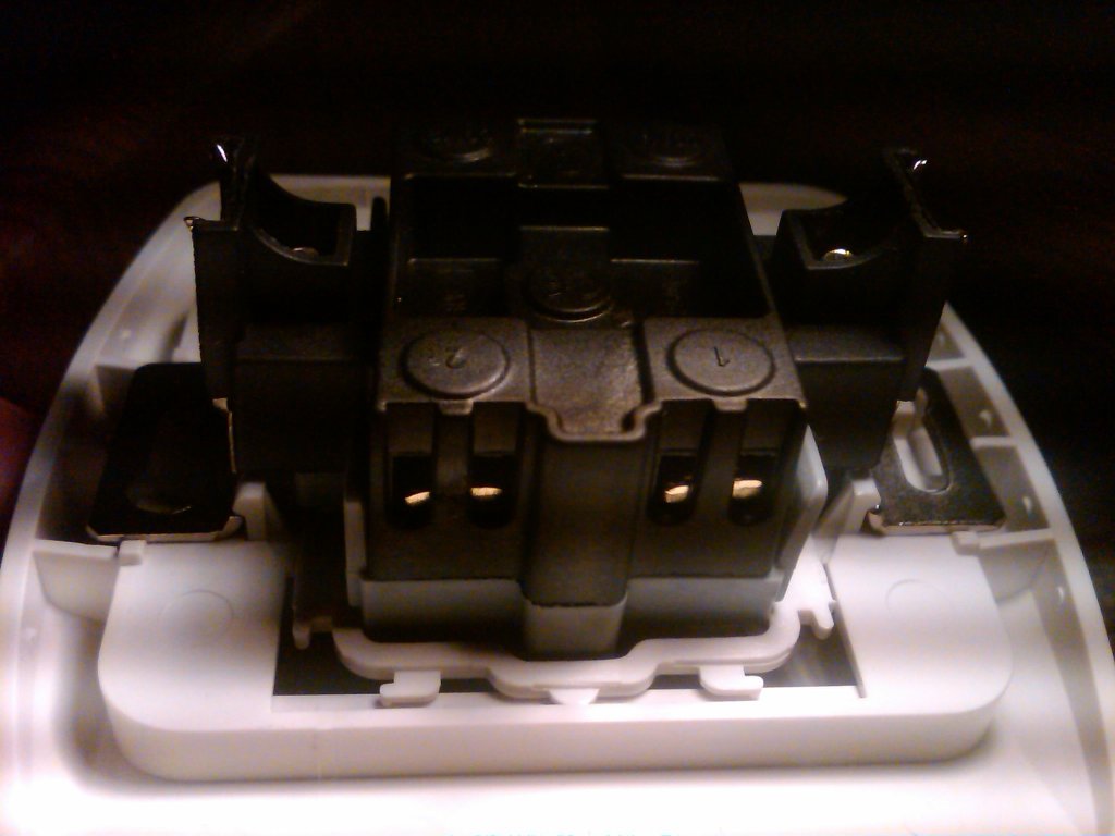

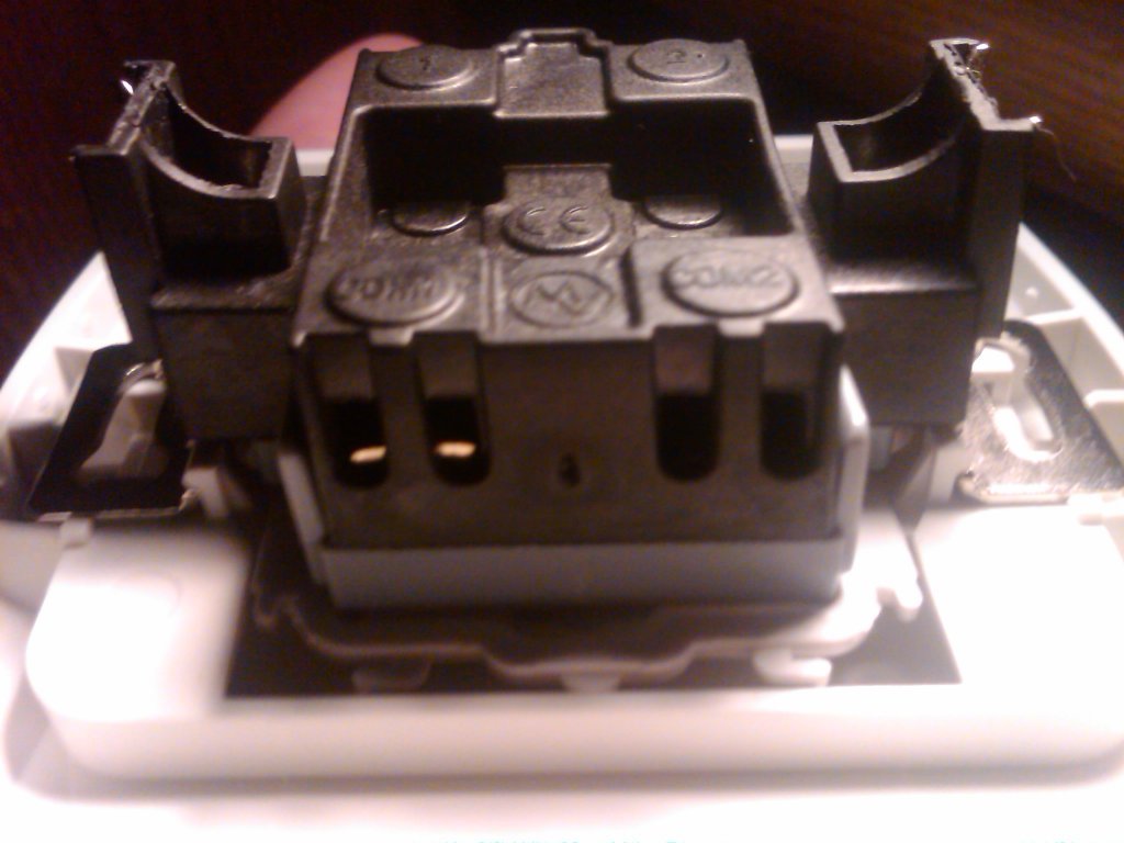

Ja megvan Arra rájöttem már, hogy hogy kell rátenni, csak nem tudtam, hogy az, hogy fog ott maradni. Most már rájöttem: a kapcsoló (fedelét) kellett rápattintani és az megtartja.
Na akkor következő kérdés:
A vezetékeket, hova kössem be? Már túl vagyok min. 5 lámpakapcsoló bekötésen, de az egyik se ilyen volt. Volt rajtuk 2 rés, amibe benyomtam 1-1 vezetéket és kész. Ezen nem kevesebb, mint 8 rés van (ez újabb fajta kapcsoló, ideje modernizálni ).
Lefényképeztem mindkét oldalát. A falból 2 egyforma vezeték lóg ki.
Ja és, hogy fogom én ezt a falba rögzíteni? A 2 szélén van ilyen villa alakú fém pöcök, gondolom azokkal kéne valahogy kiékelni, de még nem jöttem rá, hogy pontosan, hogy.
Szerk.: ja vagy talán mégis. Vegyem le a kapcsolót, amit most tettem vissza, lazítsam meg a csavart és a falban szorítsam meg, majd ott tegyem rá vissza a kapcsoló "gombot"?
Ha csak két vezetéked van az a könnyebbik dolog... sima 1 sarkúnak kell kötni.... 1 lépés: Áramtalaníts! Az egyik vezeték jön (lehetőleg fázis) az "alsó" csavar alá, az amelyik egyedül van.... a másik a felső kettő közül az egyikbe (ha most van egy próbalámpád, megnézheted hogy melyikbe.. ha nincs az sem gond, válassz egyet, max meg kell forgatni a kapcsolót ha a lekapcs lesz a felkapcs
Igen, azok a fém pöcköket meghúzva feszül bele a dobozba a szerelvény... viszont ha "új" fajta szerelénydobozod van, azon találsz 2 lyukat így akár 3-as reisserrel oda is csavarozhatod.
NE felejts el, ezek nem bedugós rögzítésűek, minden meg kell húzni! De ne felejtsd el azt sem hogy mind végig feszültségmentesen! miután a helyére került vill felkapcs... és lőn világossság!

Áram alatt akarod bekötni? A 8 rés valójában 4 érintkező- lenne- de valójában egy bemenő, 2 elmenője van. Szakadás mérővel, ahol zárva van ( 2 ilyen állás lesz ) oda kell kötni a 2 vezetéket. Ha a kapcsoló fordítva ( lekapcsolt állapotban világít a lámpa) fordítsd meg a kapcsolót a dobozban.
A " körmöt" a fehér keretben van kihagyva hely, ahová betéve a csavarhúzót ki tudod lazítani, beteszed a dobozba, és meghúzod.
