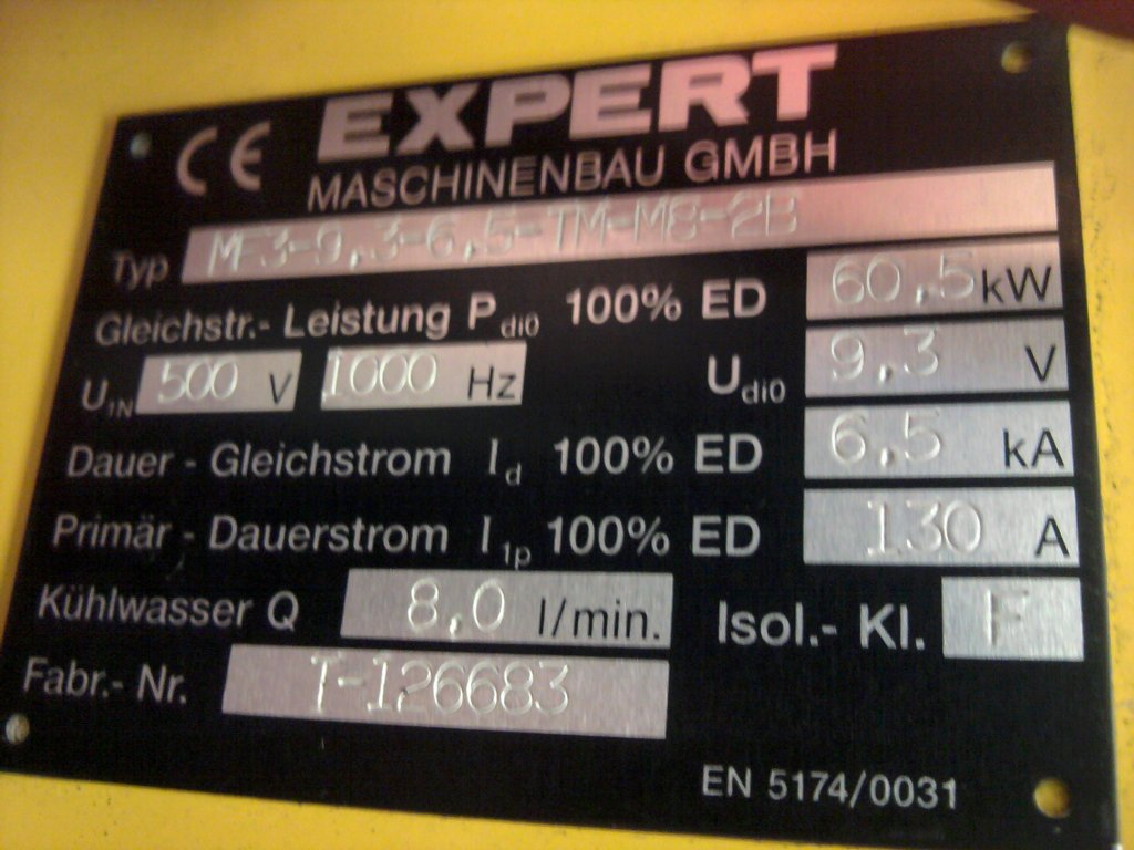

A képet érdekességnek raktam fel az előző hsz-be írtam is, de amikor berakta az oldalra az lemaradt.
Szóval ez az adatlap egy ponthegesztő trafónak az adatlapja, és én nem akarom elhíni azt a 6,5kA-ert. Tényleg ennyivel hegesztene?
Miért olyan hihetetlen?
Létezik 100kA-es ponthegesztő is, a régi munkahelyemen volt 65kA-es tirisztoros szabályozású(1983!) Aztán a régi ponthegesztőm 25kA-es volt, a jelenlegi pedig 12,5kA-es. Az a 6.5kA nem is nagy gép. De viszont a 9,3V üresjárási feszültség az kissé soknak tűnik ponthegesztéshez. Aztán amit még nem értek, az az egyenáramú rész.Az adattábla szerint az egyenáramú teljesítménye 60,5kW. Ha ez klasszikus ponthegesztő lenne, akkor a szekunder árama egy nagyságrenddel nagyobb lenne mint amit te sokallsz. Aztán a csúcs, az 500V tápfesz 1000Hz mellett, - számomra ismeretlen technológiát takar.
Én is azt néztem, hogy 500V 1000Hz nincs minden sarki boltba, főleg jó pár amperecskén.
Számomra az a kérdés, milyen anyagokat tud össze hegeszteni. Szerintem ennek szól a furcsa paraméter.
Igazad lehet. Elképzelhető, hogy a hegesztendő anyag lehet különleges.

Ilyen robotokon van rajta ez a hegesztő trafó és különböző felület kezelt acél lemezeket hegeszt össze. Lehet hogy hülyeséget kérdek de azért megkérdezem. Szóval még a güdge co-nak a szekunder oldalát nem tekertem meg. Lehet-e valahogy a gyári vasmagból több erőt kinyerni a túloldalon? Nem tudom talán nagyobb frekivel meghajtani 50Hz helyet mondjuk 100-al vagy többel a primert?
Természetesen a frekvencia növelésével lehet növelni a kivett teljesítményt, de ahhoz át kell méretezni az egész trafót. A frekvencia növelésével a primer és a szekunder menetszám csökkenthető, ennek köszönhetően ugyanakkora csévére nagyobb keresztmetszetű huzalból lehet készíteni tekercset. De viszont növekedni fog a veszteség is, a veszteségek kordában tartása érdekében csökkenteni kell a gerjesztést is. Tehát a frekvencia növelésével nem egészen arányosan fog nőni a kivehető teljesítmény. A meghajtás viszont célszerűen színusz jellegű kellene hogy legyen.
