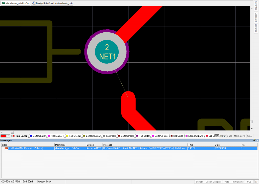

Report-ra kiírta, hogy egy net nem komplett, meg is találtam pár perces keresés után, mert két szomszédos alkatrészláb nem volt összekötve és köztük kb. 1mm volt csak, így a gumivezetéket nem láttam. Azt nem tudtam beállítani, vagy a funkciók között megtalálni, hogy ennek a net-nek a nevét kiírja. Ezt hogy lehet beállítani?
(#) aticska válasza hegman hozzászólására (») Márc 30, 2012 /
A messages fülön megtalálod a hibákat, duplán rákattintva odaugrik a nyákrajzon ahol a hiba van. View/Workspace panels/system/messages.
(#) HTEurep válasza hegman hozzászólására (») Márc 30, 2012 /
Két lehetőség is adódik a huzalozatlan hálózatok felderítésére:
1. Megnyitod a PCB panelt, majd beállítod, hogy a hálózatokat mutassa (Nets). A hálózat-osztályt <All Nets>-en kell hagyni, ekkor a Nets részen a tervünkben szereplő összes hálózat látható. Ha van még huzalozatlan szakasz, akkor az Un-Routed oszlop mutatni fogja. Rákattintva egy hálózatra a szerkesztő ki is emeli az adott hálózatot (vagy kijelöli, ránagyít).
2. A Design > Rules ablakban az Electrical csoportban van egy olyan szabály, hogy Un-Routed Net. Ha ez a szabály All-ra van állítva, akkor Tools > Design Rule Check paranccsal ellenőrizhetjük a panelt, hogy tartalmaz-e huzalozatlan hálózatot (kép csatolva). Ha az ellenőrző talál ilyen hálózatot, akkor azt hibaként jeleníti meg, ami megjelenik a Messages panelen. Ezután a Messages panel bejegyzésére kettőt kattintva (vagy a létrejött jelentésben a hibára kattintva) megjeleníthető a hibás hálózat.

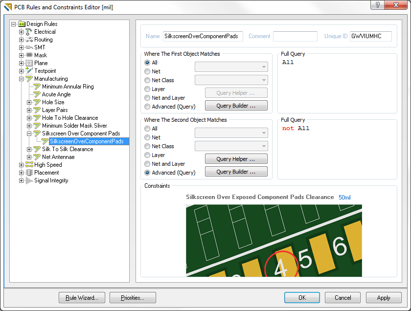

A második verziónál működik, viszont miért van hogy hibának értékeli, hogy az alkatrész körvonalrajza (top overlay) közel van a saját pad-jéhez vagy esetleg átmegy rajta, ezt hol tudom beállítani? Nem a rules ? clearance mert ha itt 0-át állítok be akkor is hibának veszi.
Elnézést ha olyat kérdezek ami másnak természetes de ilyen mélységében a programmal most ismerkedem csak.
(#) HTEurep válasza hegman hozzászólására (») Ápr 5, 2012 /
Az Un-Routed oszlop alapbeállításokkal látszik. Ha módosítod esetleg a panel /vagy az oszlopok/ szélességét akkor nem jön elő? Melyik verziót használod?
A második dologra a Silkscreen Over Component Pads szabály vonatkozik. Ha ennek értékét módosítod negatív számra, akkor ezzel engedélyezed, hogy ennyivel belóghat a padbe a Top Overlay rétegen elhelyezett elem. (másik megoldás, hogy a szabály egyik kritériumát not All-ra állítod.

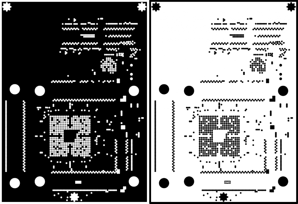

Szeretnék úgy több oldalas PDF-et printelni, hogy bizonyos rétegeket inverzben tartalmazzon a PDF (nem tükörben). Ezt lehet?
(#) HTEurep válasza CosmicAntagonist hozzászólására (») Ápr 23, 2012 /
Szia! Természetesen van rá lehetőség, egy kicsit trükközni kell.
1. Hozz létre az egyik Mechanical rétegen egy poligont, mely illeszkedik a panel alakjára (pl. legyen Mech 9) 2. Az Output Job fájlban hozz létre egy Composite Drawing kimenetet (dokumentációk között). 3. Először töröld az összes réteget, majd add hozzá azokat, melyeket szeretnél megjeleníteni (a Mech 9 mindenképp szerepeljen, de a lista alján). A Preferences gombra kattintva színeket adhatsz az egyes rétegeknek.
Az elv tehát, hogy a Mech 9 réteg kapja háttérszínt, a másik rétegek pedig az inverzét.
Remélem érthetőre sikerült, ha mégsem, készítek hosszabb leírást!
(#) CosmicAntagonist válasza HTEurep hozzászólására (») Ápr 23, 2012 /
Szia! Érthető, de azt hittem van elegánsabb megoldás, amikor 1 PDF-be bekerülhetnek bizonyos rétegek invezben. Majdnem egyszerűbb amit csinálok, átteszem Indesign-ba, és ott generálok belőle invertált kimenetet. És akkor még el is tudom helyezni a rétegeket úgy ahogy nekem jó. Az én módszerem sem az igazi, mert így az egész oldal fordul nem csak a kép. Hát ez van . Az iparban mindig úgy áll a réteg ahogy adott esetben kell? Vagy ott is trükköznek?
Az egyes rétegekre jobb gombbal kattintva a Move Up és Move Down parancsokkal megadhatod, melyik réteg hol szerepeljen az elrendezésben. Annyi előnye van ennek a megoldásnak, hogy az Output Job fájlt csak egyszer kell konfigurálnod, majd másik projektekben is ugyanúgy felhasználhatod!
