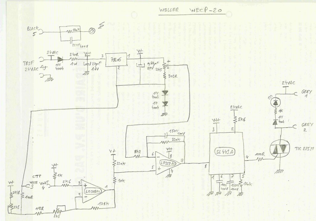

Valaki tudna segíteni??? Hőn szeretett Wellwer wepc-20 pákám egyik napról a másikra azt produkálja h bekapcsolásra elindul,fűt,majd kb 20mp múlva letilt-a led már nem ég-nem fűt.Ha feljebb tekerem a potit,megint megy egy ideig,majd tilt..néha bevillan a led,de nem fűt!Kábelt visszavágtam hátha,...de semmi. Aki tud segíteni,mi lehet a baja,írja meg mert nagyon szeretem ezt a pákát,nem akarnék megválni tőle!!! Zoli
Vissza is hűl teljesen a páka, vagy azért tartja a hőmérsékletét. - Ebben az esetben a hegy kis hőtehetetlenségű.
Ha visszahűl, akkor lehet, hogy fűtőszál, esetleg a termisztor, de lehet, hogy valamelyik kondi száradt ki. Ez még hagyományos furat szerelt nyákra készült, lehet csere-bere módszerrel próbálkozni. Próbálj meg szerezni egy másik pákát hozzá és ha azzal is ez a probléma, akkor az állomás maga a problémás.
Az a baj,h vissza is hűl a páka.A hegy idáig jó volt...Gondoltam rá én is h esetleg zárlatos lett a fűtőbetét,azért tilt? De azt h mérném ki,hiszen valamennyit fűt. Nem tudom mennyi lehet a hideg betét ell.értéke.(?)Vagy csak kapcsoljam rá simán a 24v-ra,oszt nézzem meg meddig melegszik? A termisztort mivel mérjem?
22 ohm körüli az érzékelő
12 ohm a fűtőbetét Bővebben: A WECP-20 doksija Ennek a végén van némi technikai info Ez egy rém egyszerű áramkör (mint a faék), nem hiszem, hogy le tud tiltani.
A fütőbetét ok:12ohm,de az érzékelön 17,2ohm-ot mértem. Az még jo,vagy az lehet a bibi...?
Talán segít egy kicsit:Bővebben: Link
@Jáger László: A baj az, hogy ez WSP-81-es páka.
A korábban általam belinkelt doksiban szépen benne van a kiosztás és a mérendő értékek a hibaelhárítás szekcióban. Ha tudsz egy picit angolul, akkor az itt leírt néhány mérés segíthet. A 17.2 ohm szerintem kicsit kevés, bár attól függ, milyen hőmérsékleten mérted. Ez az érték 25°C-ra van megadva.
