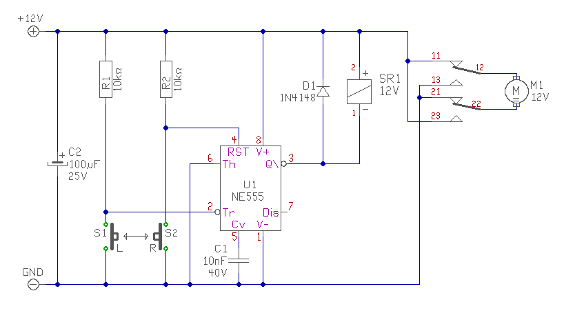

Aki tud segítsen légyszi! Vettem egy golyós masszírozó ülésvédőt, viszont az elektronikája behalt. működése : Áramot kap elindul a motor, ha az útjának végér ér érinti a mikro kapcsolót elindul vissza, ha megint végére ér egy másik mikrokapcsolót érint és megint vissza. A motor forgás irány váltásával lehetne megoldani. 12v-os ablakemelő motor van benne. Köszi a segítséget

Valami ilyesmire gondolsz? üdv! proli007
