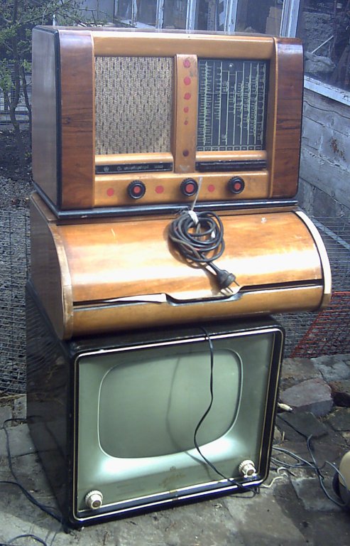

Üdvözlet mindenkinek! Mai szerzeményem:1949-ben gyártott Tesla T 516-A tip. nagyszuper. Részletesebb adatokBővebben: Link
Na meg egy Tesla FF csöves TV és egy Tesla lemezjátszó.
(#) Janó bácsi válasza hatvanasjocó hozzászólására (») Ápr 4, 2012 /
Gratula. A csehek tudtak annó igen ronda gépeket gyártani, de ez a rádió szép, kicsit "art decó". A linken még hálóanódos az AZ11, A KF-ek meg tiszta VT 545 (Telefunken)
Ezeket a készülékeket biztosan szépre meg tudod csinálni.
Jó munkát hozzá! majd kérjük a beszámolót. Üdv.
