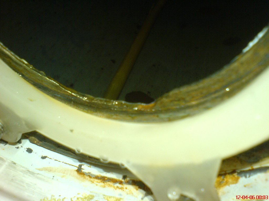

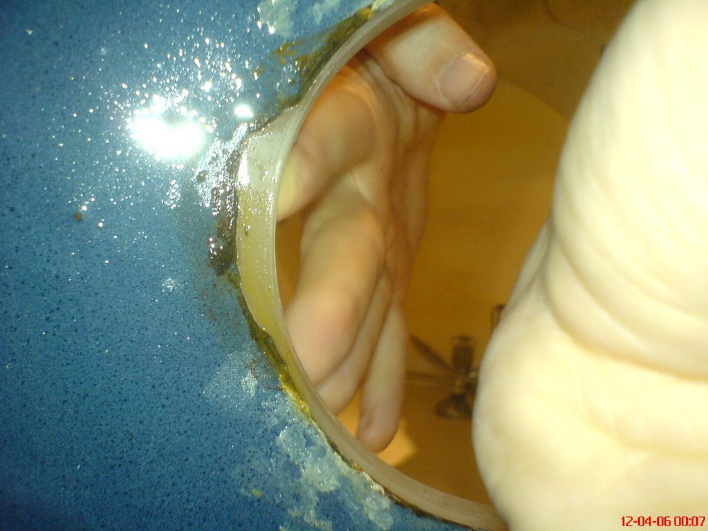

Sziasztok! az lenne a kérdésem, h érdemes e még erre a boljerre egy anód és egy új tömítés árát elköltenem, vagy az is pénzkidobás és ez tuti kuka? képek csatolva.
120l hajdú, kb 1995-98 körüli darab lehet. csöpögött, kb 2 csepp/perc. szétszedtem kipucoltam és ezt láttam. tele volt vízkővel, rozsdás víz is jött a mosásnál, anódból egy ceruzányi ha maradt benne, az is full vízköves volt. műanyag belső melegvízcső szétnyílva, eltörve, isten tudja miért. az elektromos része teljesen jó állapotban van, kívülről alig látszott vmi gebasz. ugye itt az a kérdés h érdemes e még fél napot eltökölni vele, v rendeljem az újat? véleményeket köszönöm!
Szerintem vegyél újat. ez rövidesen lyukas lesz, ha még nem az. Nemszeretek semmit kidobni, ami menthető, de ez már sajnos odavan.

Sziasztok! köszönöm az eddigi hozzászólásokat és tanácsokat a rozsdás hajdúmhoz. azért adtam a * egy pofont, és feltöltöttem az új szigeteléssel. ugyanott szivárgott, mostmár jól be tudtam határolni, de csak az újboli szétszedésnél vettem észre, h a tartályperem, amire a szigetelés felfekszik, egy részen eltűnt, és ott a szig felfekvése max 1mm ! képek csatolva. * úgy tűnik nem fentről szivárgott.
még azon gondolkozom, jobban ráhúzom, hátha a szigetelés "belelapul" abba az oldalsó lágyabb ívbe. csakhát ugye a végső próba felfűtve megy, és fel le szerelgetni az elektromos részt, próbálgatni mennyire kell meghúzni, á * . nem tudom * van e értelme. amúgy kiderült az is, h a derékba tört melegvízcső ellenére, 120l körül belement, ilyenkor a levegő összenyomódik felette, ezt a leeresztésnél lehetett érzékelni. szóval nem lesz kevesebb víz ilyenkor benne, csak hamarabb keveredik. * mit gondoltok próbálkozzak még a szigeteléssel?
Már javasoltam, hogy dobd ki. Persze még kínlódhatsz vele, de sok értelme nincs. Ettől a bojlertól el kell búcsúzni. :wave: :yes:
Szia! Amit egyszer megkóstolt a rozsda azt meg is eszi. A Te esetedben ezt elég látványosan tette. Mindenféle javítása és ezzel való foglalatosság :gumicsirke: , de ezt már javasolták az előttem szólók is. Ha jót akarsz magadnak, nézz utána egy másik bojlernak.
