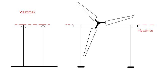

Ennél a viharvédelemnél nem is kell felbillenni teljesen a szélkeréknek. Viszonylag kis billenés már elkezdi a kereket kifordítani a szélirányból. Amúgy meg hogy mennyit billen a kerék, az csak méretezés kérdése.

Ennél nem kell, hogy kiforduljon szélirányból abban az értelemben, ahogy te érted, a billenés is kifordulás, mivel az áramlásra merőleges felület csökken, és a kifordulással is ez a cél.
A kifordulás csak egy mellékes velejáró, ami szerintem nem cél, de gondot sem okoz.

Amit írsz, az igaz: .. a generátor reakciónyomatékának ellent fog tartani a vonóerő vízszintes vetületéből, és a rajzon R3-al jelölt erőkar szélirányra merőleges vetületéből létrejövő nyomaték?
Ehhez fel kell még írni a generátor reakció nyomatékát az oszlopra, és azonnal adódik a szélből való kifordulás mértéke. Én inkább ez utóbbi helyett a billenő szélkerék forgató nyomatékát írnám fel az oszlopra, mint tengelyre.

Na ez a gond! Ez a védelem nem úgy működik, hogy a szélkerék vízszintesre igyekszik fordulni és kevesebb szelet kap, hanem a billenés és a szélkerék terhelés nagyságától függő nyomaték kifordítja a szélkereket a szélből.

Véleményem szerint a generátornak nincs semmiféle reakciónyomatéka az oszlopra. A generátor egy zárt rendszert alkot a rotorral, az oszlophoz semmi köze. Ahhoz csak a szélnyomásból fakadó erőnek van. Hind felrajzolta azt a két ábrát azon minden jól látható. Az ébredő erő a szélnyomásból adódik, és a generátor plusz a szerelvények súlyából. Az egész rendszer csak forog az oszlop körül, a széltől függően.

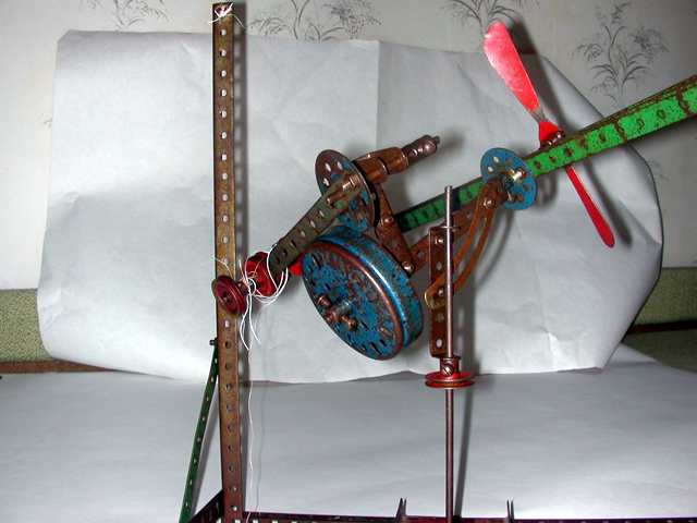

Ennyi idő alatt sikerült egy kísérleti berendezést összehoznom a régi fémépítőmből. Holnap délelőtt lefényképezem, és felrakom a fórumra. Más is elkészítheti fából ennyi idő alatt, szépen bizonyítja, hogy a fékezett forgás hogyan kezdi el az egész szerkentyűt az oszlop körül forgatni.
Ez az összeállítás lehetővé teszi, hogy forgás közben meg lehessen fékezni a kereket. Az oszlop azért van, hogy egy cérnával fel lehessen oldani a féket, az elvágásával meg ráereszteni. Ha lesz segítségem, lehet hogy tudok róla videót készíteni.

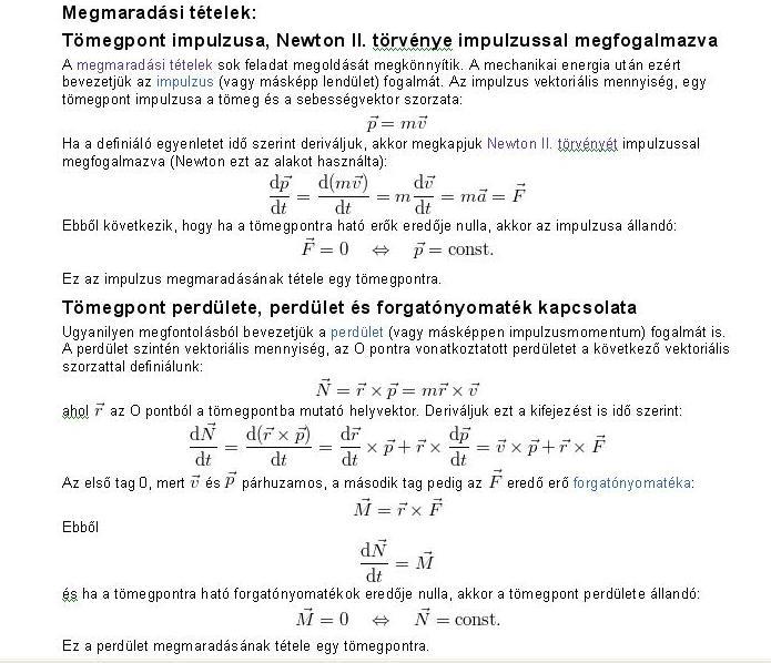

Megtaláltam a jelenség magyarázatának leírását, melléklem. A matematkai részt nem is szükséges megérteni, de az már kell, hogy ez a természetnek milyen működését takarja. Akkor értelmet kapnak a már eddig leírt mondataim. Korán kellett kelnem, mert eszembe jutott, hogy ma áramszünet lesz. Kell nekem fórumozni! Tényleg átgondolom ha ez lefut, érdemes-e fórumozni. Inkább esztergálom a szélgépem, mindenki ahogy tanulta felkiáltással. Ezzel pár embernek itt igen nagy örömöt okoznék.
Vagy sikerül a fizika alapjait megrengetni, vagy nem is "önerőről" van szó, vagy bizonyára én értem félre a magyarázatokat? Ez a nem nekem írt, de nekem szánt mondatot a stílusának megfelelő módon folytatom: ha meg akarod tudni, hogy ebben a témában mi az igazság, akkor jobban meg kell tanúlnod a fizikát, vagy el kell végezni az általam javasolt kísérletet. Az is lehet, hogy egy tisztességes módon feltett kérdés előbbre vitt volna Téged, és a fórumot is.
