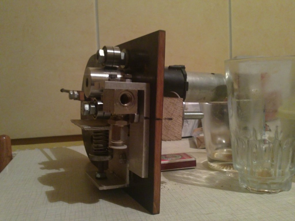

Lassan de haladok. Tudom hogy alpári ez a megoldás viszont mindenem volt hozzá és megbízhatóan működik. Ronda és "finom". Gy.
Arra nem árt vigyázni,hogy a toló kerekekhez minél közelebb legyen a vezető,ami továbbítja a drótot a munkakábelba ,mert ha valami végett megszorul a drót a polikábelben,itt biztos összegyűri
Szia Gyuri!
Az a pneumatika csatlakozó a gáz bevezetés lenne? Ha annak szántad, akkor szerintem tegyél le róla. A huzalbevezetésnél a gáz 80%-a távozni fog.
Ahogy nyekk is irata a drót vezető közvetlen a kitoló görgő után kell hogy legyen,mert különben ha megszorul a kábelkötegben a drót,azonnal masnit köt a drótból a kitolónál. Nem tudom hogy hobbi szinten használod-e majd a géped,vagy iparban,de ezek a kis kitolómotrokat én csak hajszáritó motornak nevezem(hobbizni jó,de nem profi).Az velük a tapasztalatom,hogy relative gyorsan megadják magukat(általában). Szerintem Hetope kolléga képén levő kitolóknál kezdődik a profi teherbirású cucc (vagyis régi autó ablaktörlő méretnél).Masszivak,és sokáig birják a strapát gond nélkül. Nem tudom hogy direkt kivezetéses lesz a hegesztő kábeled,vagy euró csatis,de ott a gázt az euró csatlakozóra kell direktbe kötnöd.
Szia Pisti! Ígérem egy szem gáz sem áramlik vissza. Ez volt az első amit megoldottam bár a többi résszel állnék ennyire jól.
A régi gyári einhellemben fele ekkora motor volt és 8 év aktív karosszéria munka után (10óra/nap) elektronika hiba miatt dobtam ki minden más jó volt benne! De kár volt kidobni egy marha vagyok!!! Mpisti biztos megjavította volna.
Elárulod hogy oldottad meg a gáz visszafolyását? Mert én nem tudom elképzelni hogy az elektródahuzal mellet nem jön vissza...
Ha elmondom meg kell hogy öljelek.
Egyébként persze! Egy szoftgumi gyűrűn keresztül megy be a huzal semmi nem áramlik vissza. Elárulom az egész co építés abból a kis fémkockából indult. MŰKÖDIK. Bár a többi részegység is így állná meg a helyét.... |
