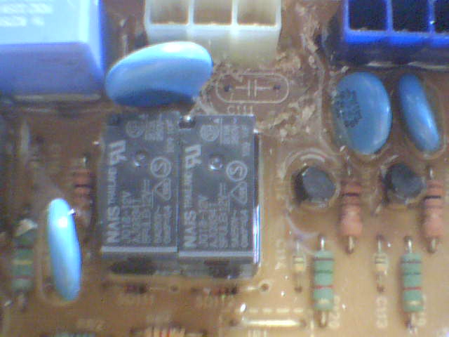

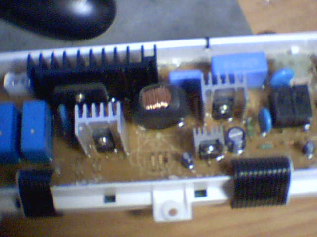

Sziasztok!Volt-e már valakinek dolga LG WD-10130F TÍPUSU MOSÓGÉPPEL.Az lenne a kérdésem hogy a mosógép nem akar indulni.Az ajtózár nem kap villanyt a panelről.A panelről hiányzik egy kondi de nem tudom az értékét.Küldök róla egy fotót is.Segítségeteket előre is köszönöm.
