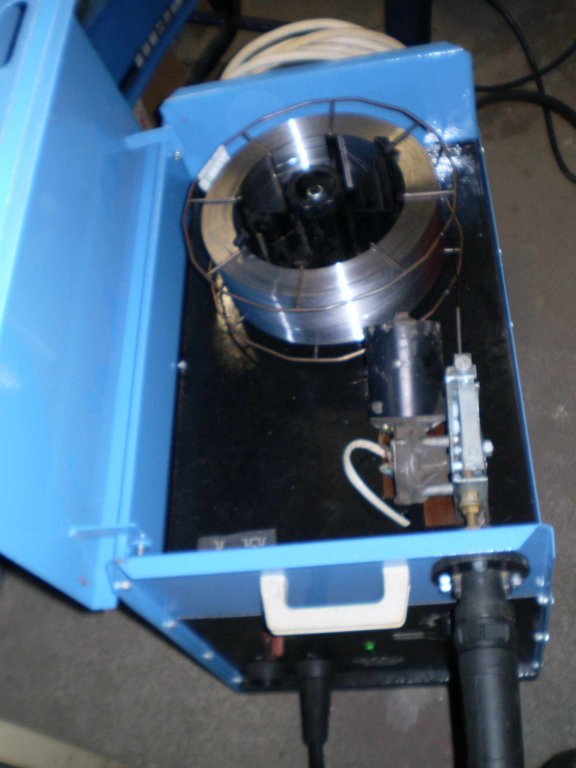

Ilyen füldugóanyagon megy keresztül a drót. a képen látható kis réz bemenetben van elhelyezve. a befűzés kicsit macerás de évi 5kg drótnál kibírom azt a plussz 2percet.

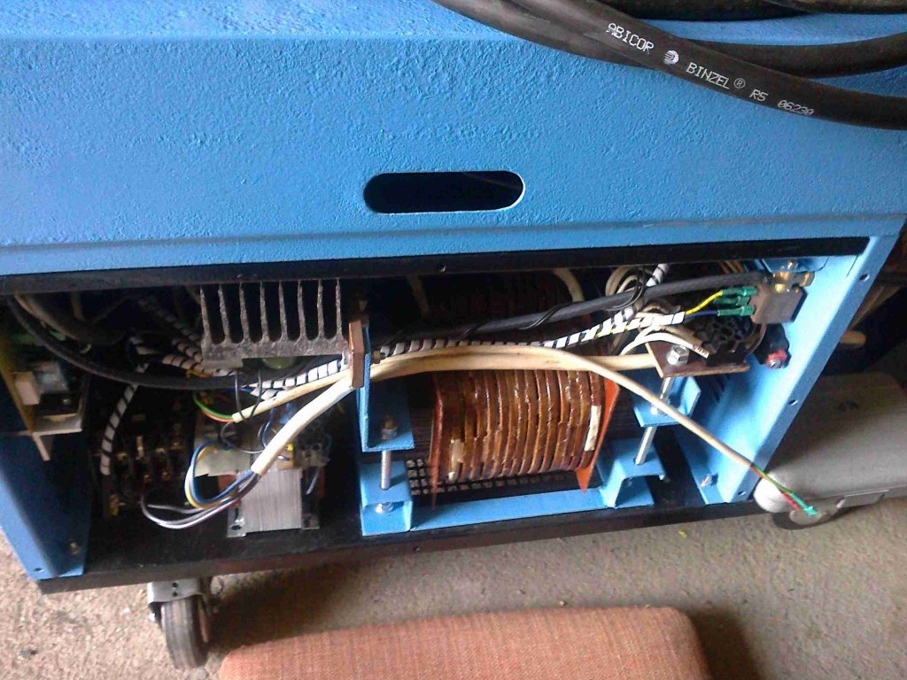

Üdv Mindenkinek. Egy pár hete elkészült a Trakis-os gépem reprodukciója. Most mutatnék egy pár képet a kész gépről. A trafó elkészült bele, úgy érzem jó összhangban van a gyári fojtójával. Ami számomra probléma, hogy szerintem túl erősre sikeredett. Kb.19,5-35V-ig van az üresjárási feszültsége. 1-es lemez maximum az 1. fokozatban hegeszthető, és akkor is sok az anyag beolvadás. Az előtolás szabályzást alacsony fordulatnál erőtlennek találom.( ha nagyon leveszem akkor nem tudja továbbítani a huzalt, ha meg tudja továbbítani akkor túl sok olvad be.) Ez most ahogy számoltam kb. 20kHz-en ketyeg, és 27V váltóról megy. Szeretnék csökkenteni a frekvencián, illetve a feszültségen, hátha erősebb lenne alacsony fordulaton. Ezzel kapcsolatban várom a javaslatokat. A trafó szekunderéből gondoltam egy mentet letekerni, hogy vékony lemezeket is szépen lehessen vele hegeszteni. Csak idő kérdése minden...
A frekivel 8-10kHz alá ne menj, mert irtózatos hangja lesz a motornak, és nem lesz erősebb. Mennyi kondit tettél a gépbe?
Érdekes megoldás. Még soha nem gondoltam arra,hogy ilyen megoldást alkalmazzak. Egyrészt fogja a szennyeződést, másrészt tömít. A szennyeződés miatt viszont időnként érdemes cserélni.
Természetesen igazad van. Egy idő után valószínűleg kopik is de ez csak használat közben fog kiderülni mint más sok egyéb is. Meglátjuk. Ma nagyrészét összerakom véglegesre aztán kondi és fojtó és remélhetőleg örülünk.
Kondit nem tettem belem, mert 3 fázisú a masina. Vagy kellett volna? Az ötletet a freki csökkentésre egy B-maxos masina adta, ugyanis abban hallható volt a PWM. Gondoltam hátha....
Most készül hozzá az új előtoló elektronika a hegesztőgépen alapból eurocsatlakozó van

Van 3 pár T-160-as tirisztorom kép róluk Van egy targonca töltőből származó réz tekrecsem nemtudom hány amperes lehet kép róla Így nézett ki az egész eleje a töltőnek kép Erről fogalmam sincs hogy mi lehet kép1 - kép2 Egy kis elektronika még hozzá ! kép1 - kép2 - kép3 Legfőképpen az érdekelne hogy ilyen alkatrészekből érdemes e belefogni a hegesztőgép építésbe ?Ezek lennének hozzá az alapok csak hogy jó úton haladok e ? Készítettem egy videót is a tekercsől 6V-on elég nagy ampert ad le A videót megtudjátok nézni 720p-ben is ! Nagyon szépen köszönöm előre is a segítséget ! Hát ezt én nem tartom megfelelő megoldásnak. Márcsak azért is, mert a kapilláriscsövet is megeszi a huzal a központi csatlakozóban ami rézből van, szval nem kell részletezni mit fog a szivaccsal csinálni
Ha 3 fázisú, akkor nem kell bele kondi. Sok toló elektronikában 1kHz-re van állítva a freki, annak van rettenetes hangja. Én ki szoktam cserélni a PWM IC frekvenciáért felelős kondiját úgy hogy a freki 8-10kHz környékére essen. A 20kHz az nem igazán jó már, mert azon a frekin már a hozzávezetések, szénkefe stb. ellenállása is befolyásolja a motor teljesítményét alacsonyabb fordulatszám tartományban. Tehát bátran vidd le a frekit, ha van kedved kísérletezni, akár optimalizálhatod is a tolómotorodhoz.
