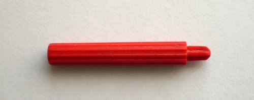

(#) jukebox hozzászólása Ápr 15, 2012 /
Tud nekem valaki segíteni honnan tudnék beszerezni a régi Orion rádió csatorna beállító piros csavargatóját?
(#) silent15 válasza bbalazs_ hozzászólására (») Ápr 15, 2012 /
Nekem egy méhész lámpának kellene, naponta kb 1-2 órát menne, ezt kéne csinálni 2-3 hétig . De tetszik ez az akus ötlet , ilyet hol tudok szerezni, és a program is érdekelne.
(#) proli007 válasza jukebox hozzászólására (») Ápr 15, 2012 /
Ez a vacak általában elveszik. De szükségtelen is, mert nem kell azt csavargatni naponta. De ha veszel egy motoros csavarhúzóhoz való PZ0 BIT betétet, (nullás keresztélű) akkor azzal tudod tekergetni.

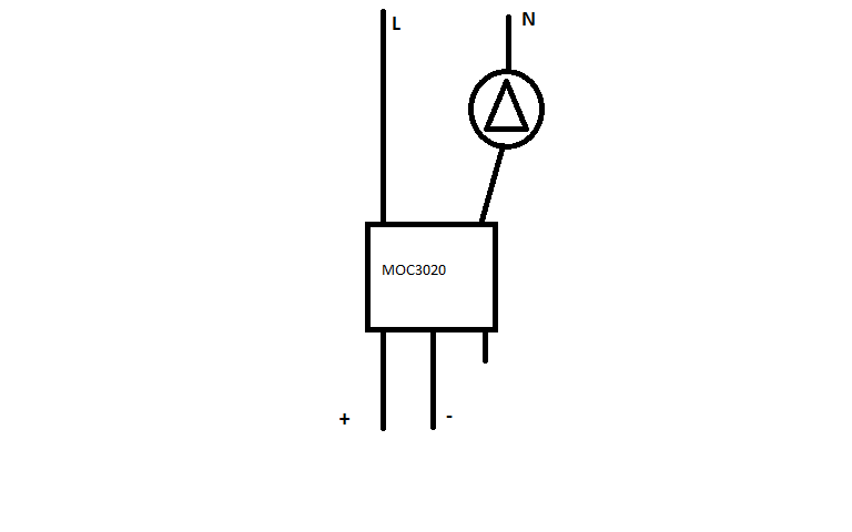

(#) Kovabe hozzászólása Ápr 15, 2012 /
Egy olyan kérdésem lenne hogy mi lehet az oka annak hogy a MOC3020 kimenetére kapcsolt szivattyu bemeneti jel nélkül is dolgozik? Csatolok egy gyors képe háhtha valaki tud rá megoldást. Még anyit hogy a szivattyu egy grundfos UP25-50 füttési szivattyu. Esetleg egy olyan gyanu merült fel bennem hogy a szivattyuban lévö kondi kavarja meg a kapcsolást. Légyszi segitsetek mi lehet a megoldás!
(#) kadarist válasza Kovabe hozzászólására (») Ápr 15, 2012 /
Az a gyanú nem merült fel benned, hogy maga a MOC átenged (zárlatos) és ezért megy mindig a szivattyú?

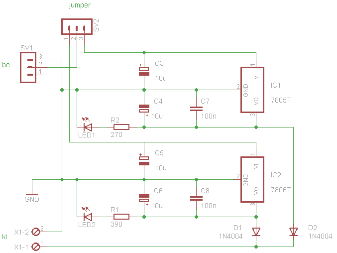

(#) inci88 hozzászólása Ápr 15, 2012 /
Azt szeretném megkérdezni, hogy az alábbi kapcsolásban van-e hiba.
Bemenet: 7,2 - 7,4 V
Kimenet a jumper állásától függően 5V vagy 6V.
Jó az elgondolásom, és a kivitelezésem hibás (nem ad ki feszültséget) vagy már a kapcsolás is hibás?
(#) proli007 válasza inci88 hozzászólására (») Ápr 15, 2012 /
- A stabilizátor bemeneti feszültségének 2..3V-al magasabbnak kell lenni, mint a kimenetének. Ha nincs annyi, akkor LowDrop stabit kell használni.
- A kimeneti dióda a kimeneti feszültségből levon kb. 0,7V feszültséget és rontja is a stabilitási tényezőt. Vagy is nem lesz 5 és 6V a kimeneti feszültség.
- Ha nem túl nagyok az igények, az 5/6V váltását, egy stabival is meg lehet oldani. Vagy a GND pontja alá raksz egy 1V-os zénert, és akkor az 5V-ból 6V lesz, vagy korrektebb LM317-et használni, ahol a beállító osztó alsó ellenállását kapcsolhatod a jumper-el. Már is nem kell a sok hacuka, és a kimenti feszültség is pontos lesz.
- Mind ettől függetlenül kellene lenni kimenő feszültségnek. Feltéve, hogy jó polaritással csatlakoztattad a bementi feszt. (Mert az jelölve nincs.)
üdv! proli007
(#) mex válasza inci88 hozzászólására (») Ápr 15, 2012 /
Meg kellene nézni a stabkockák belső kapcsolását, biztosat csak akkor lehetne mondani.
DE! Annyi bizonyos, hogy a kimenettel soros diódák miatt mindkét feszültségérték kevesebb lesz a diódán eső nyitófeszültséggel, ami ráadásul áramfüggő is, tehát végeredményben alacsonyabb, és a terhelés hatására ingadozó tápfeszültség jelenik meg a kimeneten, és gondolom nem ez a cél...

(#) Kovabe válasza kadarist hozzászólására (») Ápr 15, 2012 /
A zárlat kizárva mert 4 db is ugyan ezt csinálja egyidöben. A tulterhelés kizárva mert 0.35A az áramfelvétel és van inditto kondi is. A triak alatt mit értetek ? mert ugy tudom hogy az icben is egy optotriak van. Az nem lehet hogy a szivattyuban lévö kondi zavar be???
(#) Kovabe válasza bbalazs_ hozzászólására (») Ápr 15, 2012 /
Esetleg riasztoaksi mert van belölle több változat és nem is drága 12v 7A 3000Ft kb
Ha akkor is megy a motor, ha az optocsatolós triak (MOC...) bemenete a levegőben van, akkor mást nem lehet elképzelni, minthogy rossz ez az optocsatoló.
Próbáld ki úgy, hogy a motor helyett egy izzót kötsz be.
