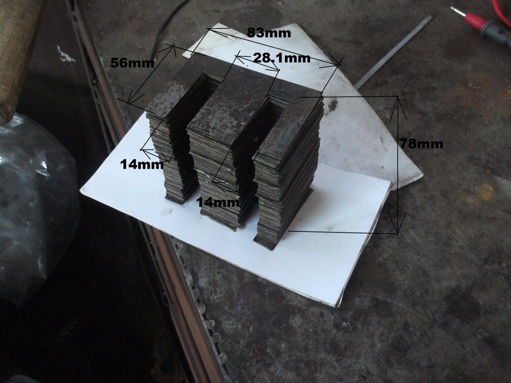

A másik van vagy 10km 0,6mm huzalom, csak hát elég betegesek, a lakk pereg le róla... Mit tudok ez ellen tenni vagy hogyan orvosoljam? Ebben az ablakban fér el a 48 menet, ~1,2mm csévével. 0,6 dróttal. Akkor ezek szerint a szigetelés a probléma...

ha jármok egyformák) 42mm (x14-1.2) az ablak, ebből lejön 2x1.2mm, tehát a hely 39.6mm; ebbe 0.1mm -es lazasággal is 56 menet férne 0.6mm-es drótból. Biztosan 0.6-os drót?! Mert ez a szám (48), 0.8-ashoz stimmelne.A pergő lakkoson még gondolkodom.
majd meg mérem még egyszer de szerintem 0,6mm. Meg próbálom majd még egyszer, de előbb a drótjaimat kell helyrehozni.

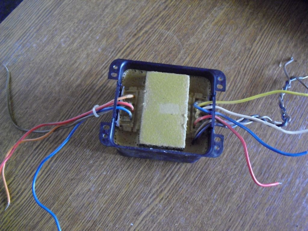

Van egy Technics su-8022-ből bontott slt5n329 névre keresztelt trafóm,amin szeretném megtalálni a 240V-hoz tartozó primer szálakat. Guglival való keresgélés semmit nem hozott,a drótok keresztmetszete egyformának tünik én meg tanácstalan vagyok.Minden segítséget megköszönök.
Valószínű a 4 lábas rész lesz a hálózati, mérj ellenállást, 2 tekercset találsz, adj az egyikre kis feszültséget (12-24V), és mérj minden lábon, ebből megtudod az áttételeket. Ezután már el tudod dönteni mi-mivel van, és mennyit ad. A 4 lábat sorba kell majd (2 belső) kötni 230V-ra (valószínűleg). Hálózatra izzón keresztül kösd (40-60W), mérj áramot.
Köszönöm mindenekelőtt a gyors reakciód.
A kép jobb oldalán levő összefont vezetékeken kívül az egész hóbelevanc a primerhez tartozik...
Ezt úgy értsem, hogy galvanikusan kapcsolatban vannak egymással? Igen érdekes. Egy oldal, és felül nézetet, be tudnál képezni?
Ez esetben az összefont szálakra adj kis feszt, hogy kiderüljön, mennyi az annyi (a többin). Gyanús a dolog. Mekkora ez a trafó?
ezt ugy értem,hogy mndösszesen 3 szál a szekunder,és ez biztos.Az imént megtámadtam a szekundert egy 2x13 V-os trafócskával,de elég hervadt értékek jöttek ki..A szekunder amugy 30 egynéhány voltos,tehát kapnom kellett volna valahol 100 V körüli értéket,de ennek esetleg csak a fele van meg..Olyan érzésem van,hogy össze kell kötni itt bizonyos tekercseket..
Az oldal és felülnézet teljesen érdektelen,egy fém burok,amibe bele van ragasztva a trafó..
A 30 egynéhány volt honnan derült ki (az előbb még nem tudtál róla semmit: #1209027) Ha nincsenek galvanikus kapcsolatban a tekercsek, akkor honnan vetted, hogy a primerhez tartozik a többi vég? Első próbára a 4 szálas részt kösd sorba, és adj rá feszt, úgy mérd a többit.
Ilyen beöntött trafóknál nem szokás primer tekercseket a másik oldalon kihozni (ahol a sec. van)
Azt,hogy mindössze 3 szál a szekunder onnan tudom,hogy megvan a lerágott panelje az erősítőnek.
A 30 egynéhány volt egy tipp,figyelembevéve,hogy 50V-os elkók voltak a panelben gyárilag. A probléma abbol adódik,hogy a primerfeszültség kapcsolója(110-120-220-240V),valamint a hálózati kapcsoló hiányzik,igy fogalmam nincs mi hol volt.
Ahogy írtam: szekunderre ~24(30)V (1tekercsre elég, mert szimmetrikus volt valószínűleg), és méred melyik végen mit ad, értelemszerűen összekötni a megfelelőket.

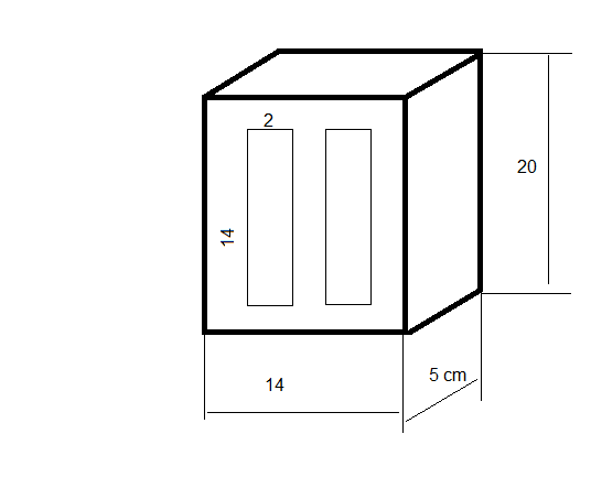

Itt van a trafóm méretei Bővebben: Link A kérdés az hogy ha 2x29AC ra tekercselem akkor max hány ampert képes leadni? Azt tudom hogy függ a drót vastagságától, csak azt nem hogy mekkora teljesítményű ez a trafó, és érdekelne hogyan kell kiszámolni.
De igen csak abból a rajzból hiányzik a középső oszlop mérete. Minden méretett írjál a rajzhoz jelöld betűvel, és többen is segíteni fognak. A számításhoz a vas minőség is kell (Esetleg fotó), és hogy mire szeretnéd használni a transzformátort.
Szia! Ez nem új dolog, már írtam neki régebben, hogy olvassa topicot, és mindent megtud, de szik; Mint látod azóta sem olvasott.
