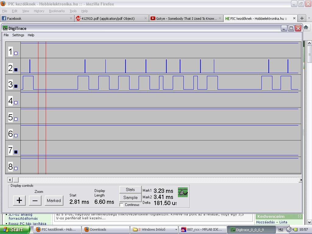

(#) n_yálastrubadúr hozzászólása Ápr 18, 2012 /
Valami probléma van a kódommal, többször átnéztem, aztán mégsem jöttem rá a hibára. A PORTD-n semmi sem látható, pedig a kép szerint jókor veszek mintát és az eredményt ledekkel nézem teszt gyanánt de azok - egysem világít.
