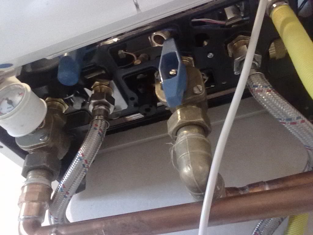

(#) nelson hozzászólása Ápr 16, 2012 /
Sziasztok .Segitség kellene ..Saunier Duval SEMIA F24 kombis kazánhoz .. A lényeg tegnap lett rákötve a rendszere ..A fűtés elindult ,de melegvízzel gond van .. Semmit se csinál ha nyitom a csapot .Hiába állitgatom a pöcköket meg a kis tekeröt semmi .Nem tudom volte valaki ilyen helyzetbe hátha tudna segíteni.melegvíznél sarok szelepvan a falból kíjövönél már azt is állitgatam hogy szabályozzam a nyomást .azt viszont nem tudom a szerelő bele tette a a nyomás csökkentő műanyagot ,de gondolom igen .. legalább valami kattanás lenne ,de semmi . gondolom a vezetéket (áramot)csak egy helyre lehet rátenni .Mert olyan mint ha nem is kapna áramot de ezt csak feltételezem...

(#) tibibalogh520 válasza nelson hozzászólására (») Ápr 16, 2012 /
A szerelő úgy hagyta ott, hogy ki sem próbálta?
Az durva lenne.
Nem lett véletlen elcserélve a hideg víz bevezető / meleg víz elvezető csatlakozási pont??? (volt már rá példa a történelemben).
(#) briki válasza nelson hozzászólására (») Ápr 16, 2012 /
Ha a fűtésed van, akkor van áram is, és jól van bekötve. Ahogy mások is írják, jó lenne leellenőrizni, a hideg víz tényleg a hideg vízhez van-e bekötve. Ha van víz is, akkor ezek után a vízáramlás kapcsolónak kéne kapcsolnia. Ellenőrizd, rá van-e dugva a csatlakozó, és a panelban is a helyén van-e. Van nyomás a fűtési rendszeredben? Elegendő mennyiségű víz folyik ki a melegvíz csapon?
(#) nelson válasza tibibalogh520 hozzászólására (») Ápr 16, 2012 /
Hát a szerelőnek én mondtam mit csináljon ,hogy a fűtés is elinduljon .A keringetőt nem légtelenítette és mindig le állt ,mondom neki itt irja a kis könyv .Na utána lett .Ő azt mondja hívjak üzembe helyezőt .Mondom fazs akkor te minek vagy ??
(#) nelson válasza briki hozzászólására (») Ápr 16, 2012 /
A kis könyv szerint jó van bekötve a víz .Ha a melegvízet nyitom meg látható ,hogy kisebb a nyomás is .Lehet ,hogy a vízármalással lesz valami ,holnap majd megnézem ha lesz időm csinálok képeket mi hol van .
Igaza volt a szerelőnek: beüzemelő kell!!!
Rosszul mondod. A szerelőnek ( gondolom fűtésszerelőről beszélsz ) nem kötelessége tudni, hogy kell egy kazánt elindítani. Ráadásul nem is lenne szabad beindítani, csak a szervizesnek, aki üzembe helyezi a készüléket- ha nem akarod a garanciát elveszíteni. Gondolj bele, mi lett volna, ha leég a szivattyú!
Ki vállalta volna be a 40E ft-os számlát? Te biztosan nem, a fűtésszerelő meg megint nem, és ilyenkor jön az egymásra mutogatás. A fűtésszerelő a kazánra ráköt, és kész. Ellenőriztetek gáztömörséget, égőnyomást, , stb? Ez felelősséggel is jár, főleg ha baj történne! Ha a beüzemelő észreveszi hogy már üzemelt a kazán, nyugodtan megtagadhatja a jótállási jegy lepecsételését.
2-3 liter / perc vízfolyásnál már a kazánnak indulnia kell. Ha ennyi kifolyik a HMV csapon, akkor nem a műanyag pöcökkel lesz a gond.
