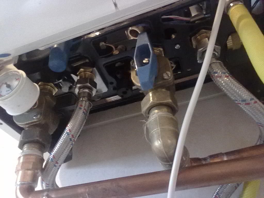

(#) nelson hozzászólása Ápr 18, 2012 /
Hogy mért nem volt melegvíz és fűtés mért volt?? Mert a szerelőm egy idióta .A vízet fordítva volt bekötve .Szóval amin a sarokszelep volt a falnál arra ment .Ki jőt egy beüzemeltető .Ő is azt hitte jó a bekötés elforditot valamit és mint a gejzir ömlöt a viz rá és rám totál eláztunk .A szerelőt agy helyen verem.Egy 5000 ezresembe került a fürdés ..

(#) briki válasza nelson hozzászólására (») Ápr 18, 2012 /
Jobban átnézve a képeidet, felfedeztem egy két apró hibát ebben a szerelésben.
1. Nem tudom a kazán HMV kilépő oldala is csappal/ sarokszeleppel van-e ellátva.
2. Ha a kazánt valamilyen oknál fogva le kell szerelni, lekötni a fűtési hálózatról, nem tudod kizárni a fűtési kört úgy, hogy abban a nyomás megmaradjon, ne kelljen leengedni a vizet belőle. A csapot fordítva kellett volna rátenni egy karmantyúval, hogy a fűtési csap- kazán közt legyen a bontható hollandi. Ez is egy kis szarvasbaki, amivel később kellemetlenséged lehet, igaz nem minden nap köti le az ember a kazánt a fűtési körről.
http://www.hobbielektronika.hu/forum/files/4e/4ed12ca8c796e9ae3563b...e4.jpg
Ez akkor lehet probléma, ha van más alternatív fűtési módod, azzal fűtesz, közben pedig a kazán lekerül a falról pl szerelés, javítás miatt.
(#) nelson válasza briki hozzászólására (») Ápr 18, 2012 /
Hát köszönöm a segítségedet ,Szerintem ha a bekötésről téged kérdezlek és leírod ,magam is megcsináltam volna .Már mikor az 5000 ezrest kérte a srác és úgy hogy szerintem az alsó gatyája is vízes volt nem is érdekelt a szerelőt tuti soha többet nem hívom hanem majd mást .Remélem megszabadultam tőle végleg.Amit leírtál még azt ha lesz időm majd megcsinálom .MAGAM,de azt hiszem mondani se kell egy családiháznál mennyi melo van .. ezer köszönet mindenért.
