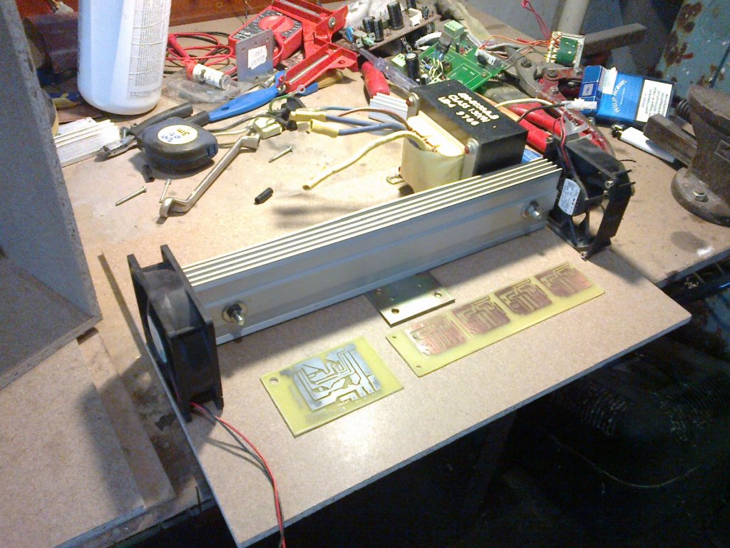

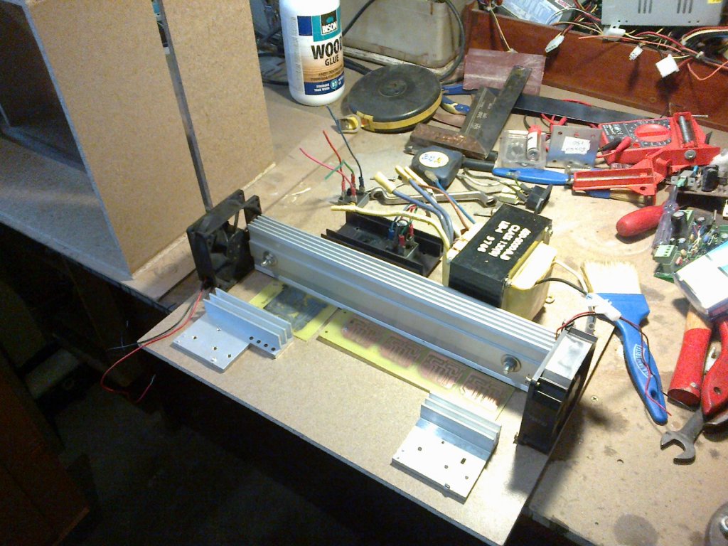

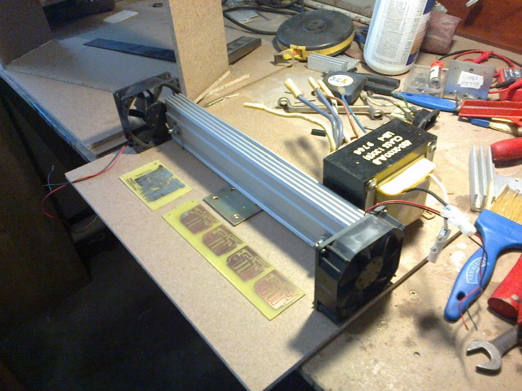

Egy dobozban, házimozihoz: TDA2050 X 4 csatorna. TDA2050 hídban X 1.
Hogy tetszik? A nyákokat én vasaltam, és martam. A trafó 300 Wattos, 18 VAC.

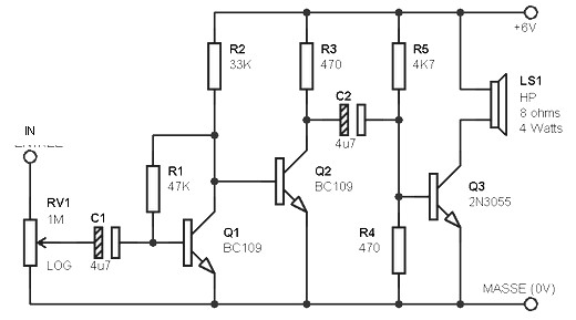

(#) golem hozzászólása Ápr 18, 2012 /
Megépitetem az alábbi kapcsolást de nem csinál semmit mi lehet vele a gond.
(#) reloop válasza golem hozzászólására (») Ápr 18, 2012 /
Szia! Az R1 értéke teljesen fals. Mohm tartományban kezdj el kísérletezni. Q2 kollektorát féltápra kell hozni,
R5-tel Q3-at szintén. Nem sok értelme van a kapcsolásnak (amúgy sem).
(#) pucuka válasza reloop hozzászólására (») Ápr 18, 2012 /
Nomeg a hangszóró sem rezsó. Nagyon tudják utálni, ha tetemes egyenáram folyik át rajtuk. Itt pedig a 2N3055 munkaponti árama, ami elég tetemes, 1.1 A, az átfolyik rajta, ami eleve majd 3,5 W disszipációt okoz, a semmire.
(#) reloop válasza pucuka hozzászólására (») Ápr 18, 2012 /
Úgy rossz ez ahogy van. A Q1, Q2 jelerősítőt ettől aligha lehetne silányabbra tervezni.
(#) golem válasza reloop hozzászólására (») Ápr 18, 2012 /
Csak próbakép épitetem meg de már széjel bontotam.
