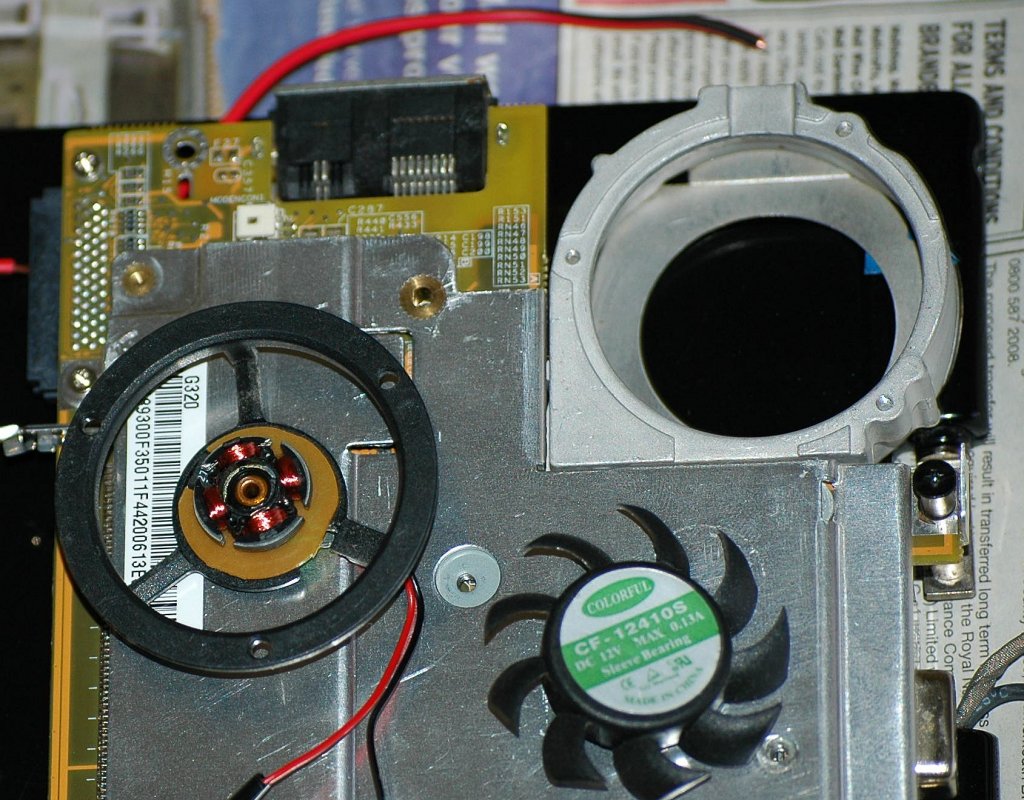

Adott egy 12voltos kicsi hűtőventim, amit szeretnék kb. 9volt körül hajtani, hogy ne legyen túl hangos, de azért hűtsön is.
A hűtő egy szétszerelt régi laptopba menne, aminek a saját régi 5Voltos hűtőventije már elromlott és nem kaptam sehol 5Voltosat ebben a méretben és alakban, így 12voltossal kell helyettesítenem.
Az áramforrás (mivel a laptopban kivezetett 5Volt kevés neki) a 20voltos hálózati adapter ág megcsapolása lesz. (Nincs benne sajnos 12 voltos ág.)
(A venti pontosan nem tudom de kb. 100mA körül fogyaszt).
Az lenne a kérdésem, hogy hogyan tudnám a legolcsóbban és a legkevesebb melegedő plusz alkatrésszel megoldani, hogy a 20voltból kb. 9Voltot állítsak elő.
Első ötletem egy 9voltos stabkocka, de az gondolom nagyon melegedne mert 11volttal kapna többet a 9nél.
Hátha meglehet ezt egy2 ellenállással és zehner diódával is oldani, nem kell pontosan 9 volt csak kb.
Erre tudnátok valami kapcsolást?
Második ötletem, hogy hagyom a 20 voltot, és pár száz ohmnyi ellenállásokat kötök sorba, de akkor sajnos nehezen szokott elindulni a venti meg az ellenállás is melegedni szokot.
A venti elég tág feszültségtartományban üzemel, 5volton harmatgyengén, de már forog, a 20voltot is elviseli iszonyú sivítással.

Azért nem veszek 24voltosat, mert ekkora méretben és ilyen kialakításban nem nagyon árulnak, főleg nem 24voltosat. 12voltosak szerezhetőek be ekkorában max a VGA kártya hűtők miatt, ez is egy VGA hűtőről van.
Eredetileg 5voltos volt a laptopban, de olyat meg főleg nem találok elektronikai boltban, laptop szervízben meg nem vennék, nem adnék 600Ft-nál többet egy ekkora ventiért.
Zenerből 11voltosat kaptam de csak 500mW, igaz kettő darabot, így párhuzamosan próbáltam ki tudom nem szabad, de ez van. Nagyon melegszik így nem tűnik jó megoldásnak.
Kötöttem sorba 2db 12voltos ventit is, és fura módon elég jól pörögtek, lehet 3at kellene sorba kötni, hogy ne vigyék túlzásba a pörgést 20 volton. Ez sem megoldás annyi helyem nincs, hogy 3 ventit pörgessek.
Csak kellene 5voltos venti vagy feszültség csökkentés gazdaságosan melegedés nélkül.
Csatolok képet arról milyen kicsi hely van és milyen a kicsi venti szétszedve, gondolom ezt csak áttekercseléssel lehetne 5voltossá alakítani.

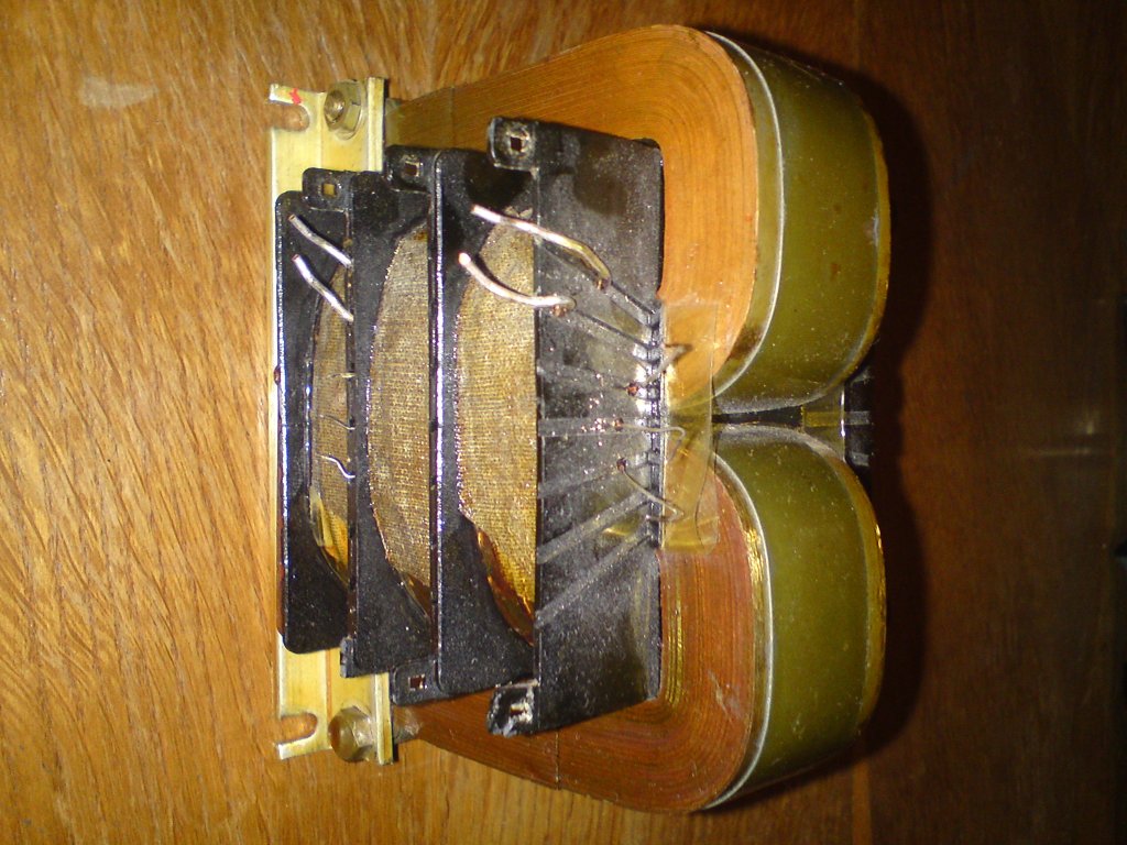

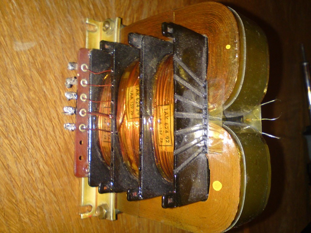

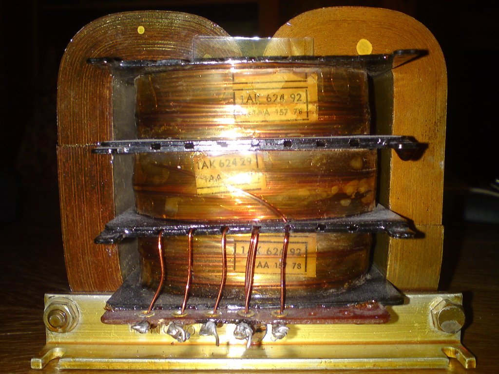

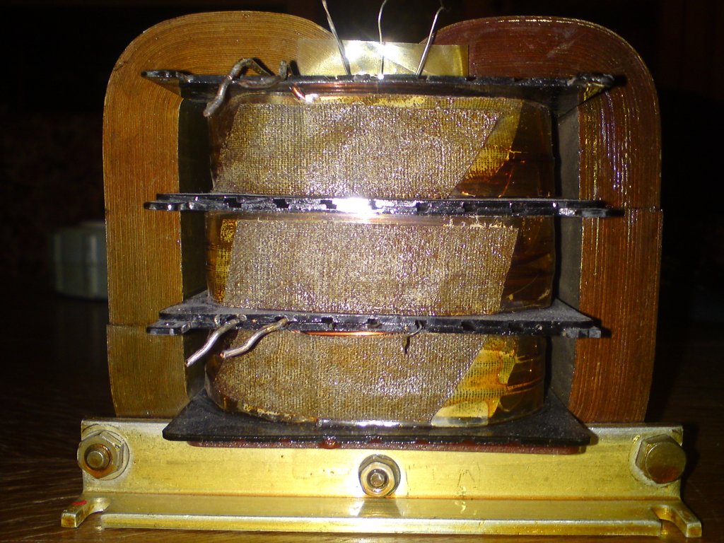

Sikerült beszereznem egy trafót, elvileg 230/ 2x35V (2A) csak az a bibi, hogy van egy csomó kivezetése és nem tudom melyik a primer tekercs. A két szekunder szerintem az a 2 vastagabb pár, de a primert nem tudom.
Hogy lehetne ezt megállapítani?

(#) kadarist válasza tanker91 hozzászólására (») Ápr 20, 2012 /
Keresd meg a legnagyobb ellenállású tekercset, az lesz a primer (hálózati)
