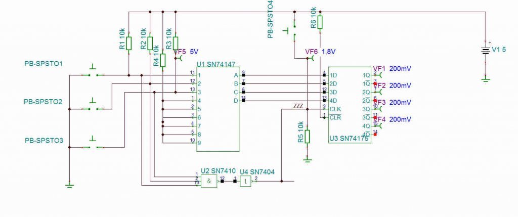

Szervusz! Látom ismét fent vagy. Nem cseszegetés, de valószínűleg tudsz nekem segíteni. A kért képet ismét elküldőm a TINA szörnyű helyett. Vajon mi lehet a gond?

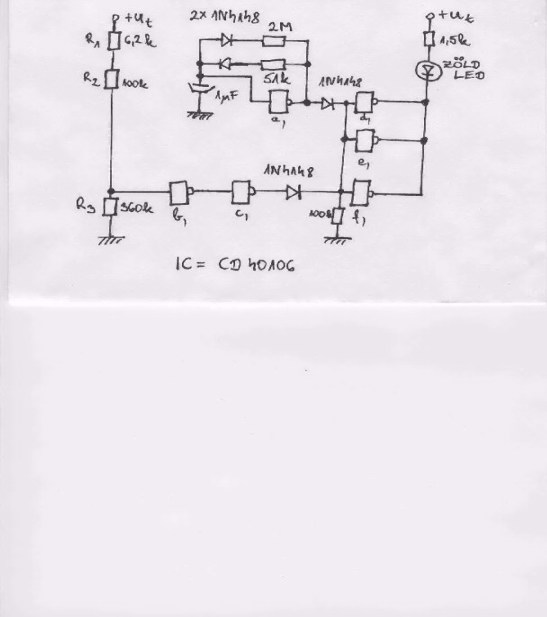

Üdvözlet mindenkinek!
Megépítettem ezt a kapcsolást, de nem működik és fogalmam sincs, hogy mi a gond. A lényege az lenne, hogy a villogó led átvált folyamatos világításra, ha a feszültség a beállított érték (R2-R3) alá esik. Remélem érthető voltam. A segítséget előre is köszönöm!
(#) proli007 válasza kipi0804 hozzászólására (») Ápr 17, 2012 /
Nem véletlen.
- A 40106 Schmitt trigger bemenetű IC. A komparálási szintje nem egy korrekt érték, hanem belső felépítése és a tápfeszültsége fogja meghatározni.
- Ha a tápfeszültség nő, akkor a komparálási szint is magasabb lesz. Vagy is ha ki van komparálva, hiába véltozik a táp, mert a bekomparálási szint is azzal együtt változik.
- Így nem figyelheti a saját tápfeszültségét. Vagy is az IC tápfeszültségét stabilizálni kell. Úgy már figyelheti asz osztóval, a stabilizálás előtti feszültséget.
- De ekkor sem lesz egy precíziós valami, mert a komparátornak tetemes hiszterézise van, vagy is a tápnak jelentősen csökkennie kell, hogy újra villogjon. (De lehet ez is a cél..)
- Egyébként akkor fog folyamatosan égni, ha a táp "magasabb" és nem alacsonyabb.

(#) kipi0804 válasza proli007 hozzászólására (») Ápr 17, 2012 /
Köszönöm a válaszod, az a helyzet, hogy elemfigyelő lenne. Azért kéne villognia, megfelelő feszültségnél, mert akkor kisebb az áramfelvétel,esetleg megmondanád, hogy mit kéne változtatnom, hogy megfelelően működjön?

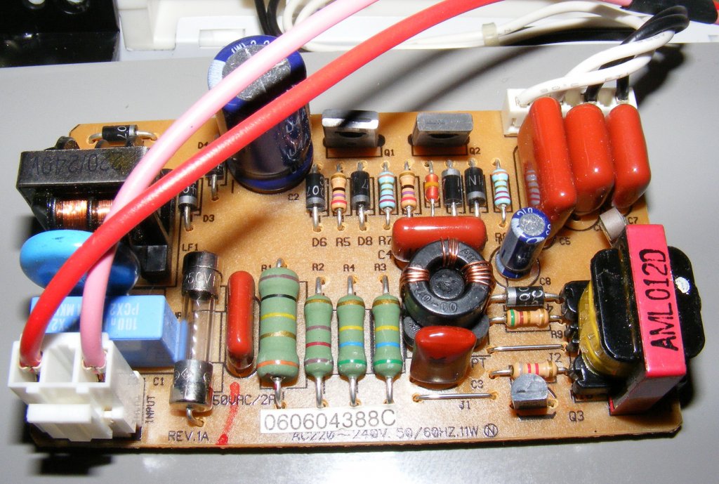

(#) Patesz24 hozzászólása Ápr 18, 2012 /
Hello!A mellékelt képen egy hütőgép belső fénycsöves(ami nem világít) világításának a panelját tettem fel.Melyiuk alkatrészt kéne megvizsgálnom,mert külérelmi nyom semmi nincs rajt.Előre is kössz.
(#) zolika60 válasza Patesz24 hozzászólására (») Ápr 18, 2012 /
Először a csövet. Ha az biztosan jó akkor kezd méregetni az elektronikát. Ajtó kapcsoló rendben? Eljut a feszültség a panelre?
Cső biztosan jó, fesz eljut a panelra.Jó lenne ha meglehetne menteni a panelt mert az uj 10eFba fájna
Akkor a félvezetőket mérd meg, hátha azok közül ment el valamelyik. Egyébként egy ezer forintos szerelő lámpa elektronikája is megfelelhet helyette.
És abban tudnál segíteni,hogy hogyan kezdjek hozzá a kimérésükhöz?Egy kompakt cső elektronikája jó lenne hozzá szted?
Itt egy kis segítség a méréshez: Bővebben: Link
Az is jó lehet, ha megfelelő teljesítményű.
(#) (Felhasználó 12183) válasza reloop hozzászólására (») Ápr 18, 2012 /
Igen, van állandó 12V is.
Találtam egy 18w-os kompaktcső elektronikát ezzel kipróbáltam a csövet és müködik de a cső csak 11w-os ez nem lenne baj?A gyári elektronika panelján van egy üveg bizti ezen pedig nem lenne ez így mennyire lenne gond?
Szerintem jó lesz. Azon is van bizti, csak gondolom SMD. Arra azért vigyázz, hogy elég biztonságosan építsd be. Nehogy felvillanyozódjon valaki a hűtőben keresgélés közben.

(#) proli007 válasza kipi0804 hozzászólására (») Ápr 18, 2012 /
Mint írtam, egy stabilizátor IC-vel stabilizálni kell a 40106 tápfeszültséget. Olyan feszültségre, ami 2V-al kisebb, mint az elem legkisebb feszültsége. Ez után megpróbálni beállítani az osztót.
De fogalmam sincs milyen feszültségű elemhez szeretted volna a kapcsolást.
üdv! proli007
De mivel az IC-nek túl nagy a hiszterézise, nem fogod megfelelőnek találni a kapcsolásod működését. Ezért inkább a következő átalakítást javaslom... (Kicsit egyszerűsítettem az eredeti áramkörön is, hogy alkatrész takarékosabb legyen, a működése azonos lesz. De ha nem akarod azt megváltoztatni, lehet csak a tranyós résszel kiegészíteni a kapcsolást.)
Jelenleg a kapcsolás 9V-os elemhez van készítve, de ha belefér a táp, az IC tápfeszültség tartományába, akkor megoldható a dolog. Legfeljebb a bemeneten található zéner és R1 ellenállás értékével beállítható a szükséges működés. Led-nek, a nagy fényerejű egyszerű fehér Led-et érdemes használni.
üdv! proli007

(#) kipi0804 válasza proli007 hozzászólására (») Ápr 18, 2012 /
Köszönöm a segítségedet, ki fogom próbálni!
Egyébként az elemek feszültsége 6 és 12V!
