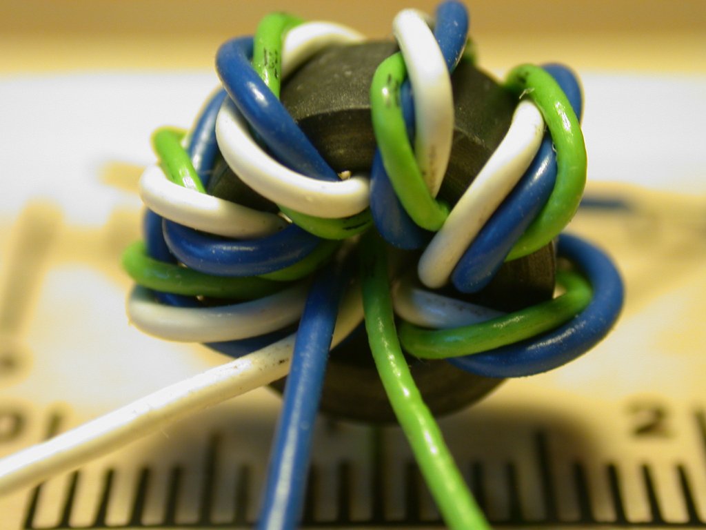

Szegény kis gyürüt alaposan tele tekerted Gábor!De szép!Mi érdekesség készül belőle?

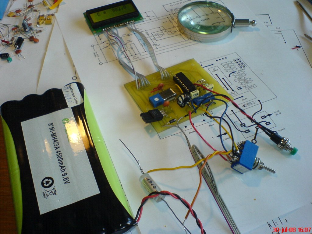

Ez melyik LC mérő OM? Megadnád a linkjét? Köszi1DLX

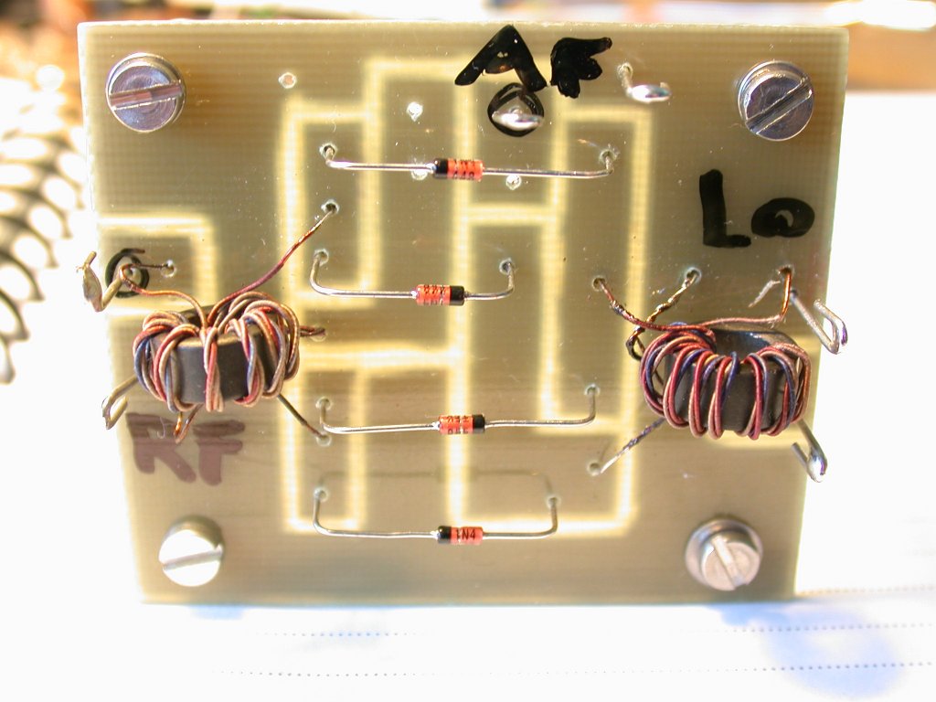

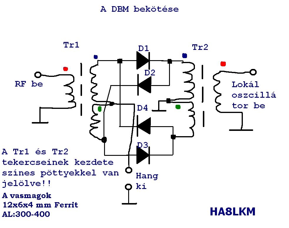

Ez egy DC 80m vevő DBM-jének trafója lesz, mert érdeklődtek a srácok , én meg megmutattam fotók segítségével a kivitel egy lehetséges módját.
Tele van ugyan de főleg a műanyag szigetelés foglal sok helyet.

(#) Antennaman válasza szendi001 hozzászólására (») Ápr 22, 2012 /
szendi001 Józsi!
Ez a kis LC mérőke kimondottan rádiós célra van kifejlesztve a VK3BHR jóvoltából aki ingyen közzé tette a weben. A keresőbe írod, hogy VK3BHR LC meter ver. 2
Üdv. Gábor
(#) szendi001 válasza Antennaman hozzászólására (») Ápr 22, 2012 /
Megnéztem. Köszönöm, csinálok egyet!

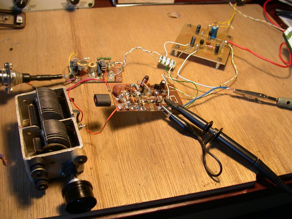

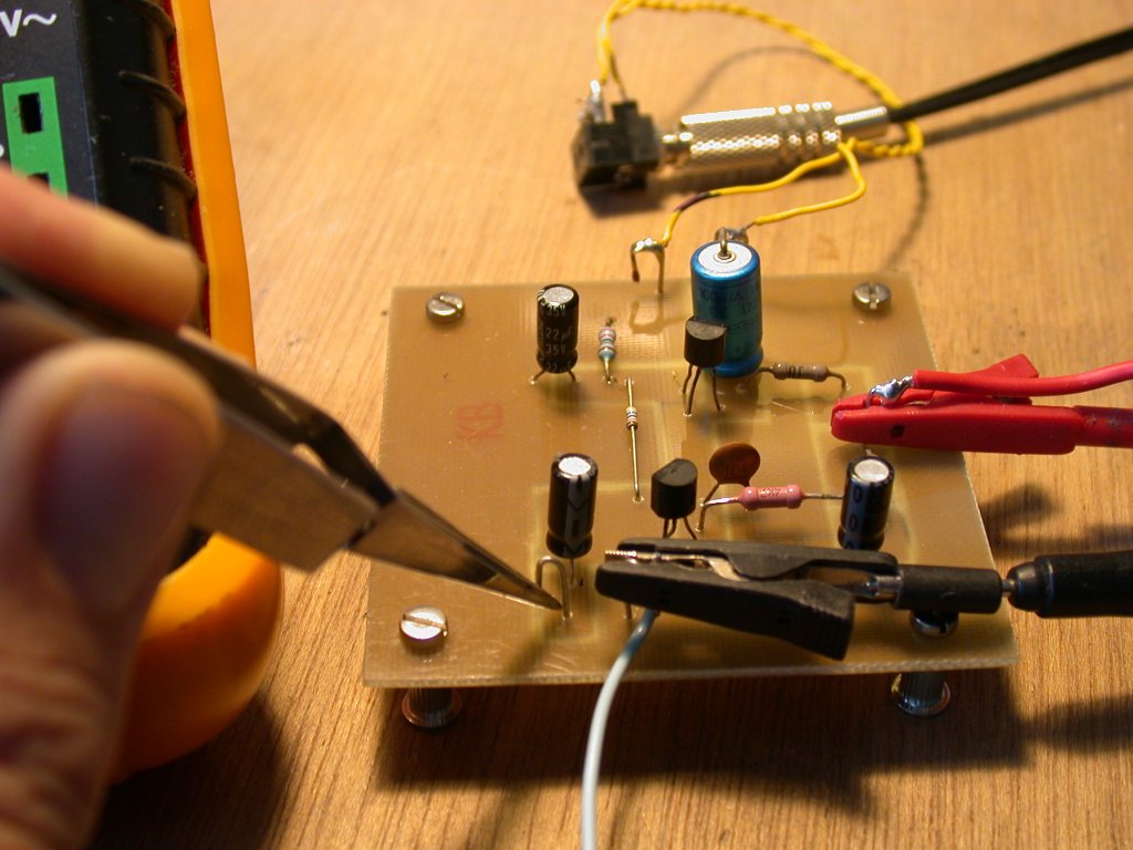

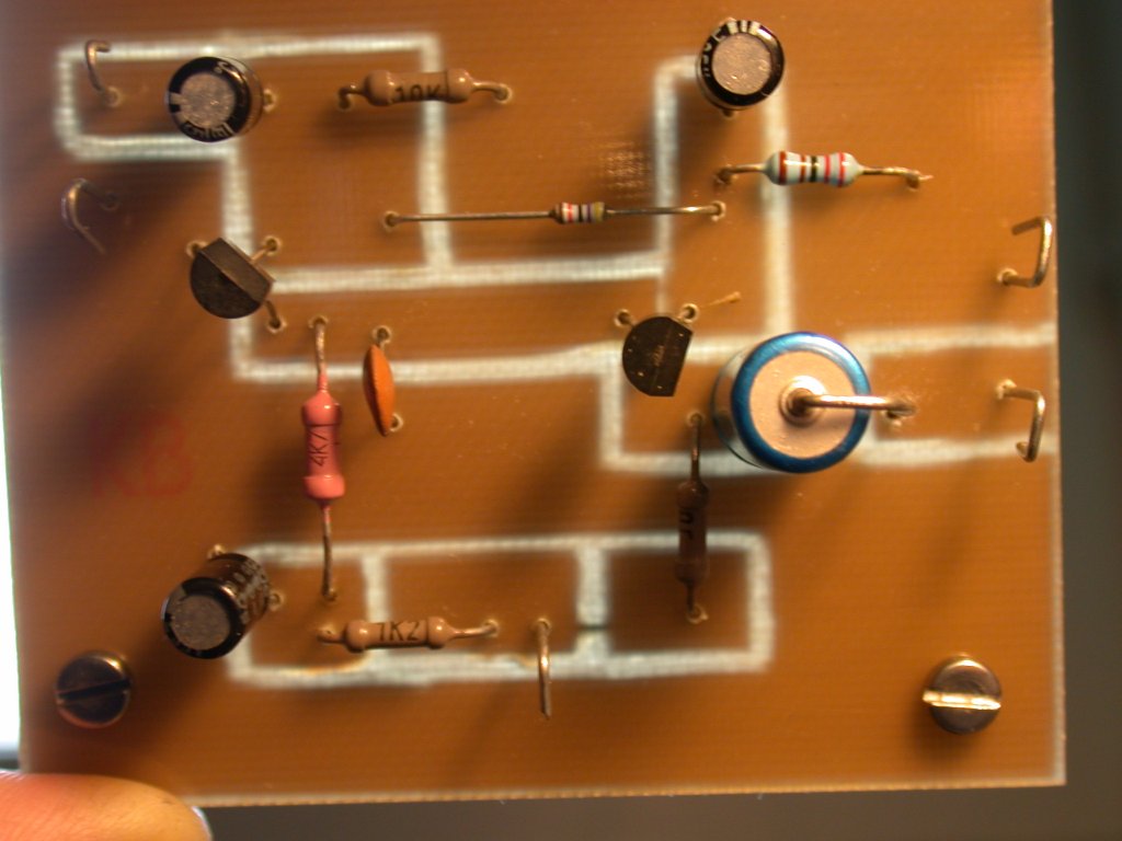

Ma megépítettem szellős próba nyákon a kis egyenes vevő w tranzisztoros hangfrekis erősítőjét , mely kiváló hangerővel hajt egy sima fejhallgatót. Össze is állítottam kísérlet képen egy riget vele. Bemeneti sávszűrő panel, 3,5MHz-s VFO, egy DBM SBL-1, és a kis fejhallgató erősítő. Valami OK verseny van távírón és szólnak jó hangerővel. Ha ezután kapcsolnánk egy LM386-ot vagy TDA2003-at akkor dübörögne egy hangszóró is. Üdv. Gábor

Ma szereztem párját a fenti takarékos izzó toroid vasmagjának, tekertem rájuk hasra ütés képen 9 menetet 0,25 Zománc-selyem huzalból valamint kvartettbe válogattam mezei 1N4448 Si diódákat és kész a DBM .
Most is a fejemen szól a hallgató mondhatnám igen hangos a 2 tranzisztoros kis hangfrekis erősítőjével.

Igen ! Ezekkel a kis vasmagokkal kiválóan jönnek az állomások, s ha kis fém dobozba raknám akkor még kevesebb interferencia jönne be. Most ép egy Norvég amatőr szól igen hangosan LA8IG mondjuk nem csoda 600W RF outputtal. Végül is nem csupán saját szórakoztatásomra játszok ezzel a kis vevővel, hanem ifjú érdeklődő operátoroknak többek közt Laci cimborának szeretnék kedvet hozni a megépítéséhez.

Elkészült az LC mérő nyákja. Szép lett.
Érdeklődnék a felépítés felől a vevőnél. DBM közvetlenül antennára, oldalról VFO , előerősítő és TDA a sorrend?
(#) Antennaman válasza szendi001 hozzászólására (») Ápr 26, 2012 /
Na akkor te is haladsz a PIC-es LC mérővel.
Az összeállításom részegységei és sorrendje: Antenna felől két hangolt körös sávszűrő aztán a bemutatott DBM, RF bemenete, a VFO jele a DBM Lokál oszcillátor LO jelű bemenetére, majd a DBM AF kimenetéről a hangfreki egy két tranzisztoros erősítő fokozatra jut, mely bőven meghajt egy normál fejhallgatót. Táplálás 9-12V 10mA. Antenna félhullámú dipól 80m-re. Tehát a téma iránt érdeklődők egyszerű eszközökkel megépíthetik a Rövidhullámú megfigyelő vevőjüket . Remélem lesznek! Üdv. Gábor
(#) szendi001 válasza Antennaman hozzászólására (») Ápr 26, 2012 /
Én annyiban akarom másképpen csinálni, hogy a vagy DDS -el vagy szignállal hajtom meg, a sávszűrő ezek szerint kell. A többi tiszta és köszönöm!
