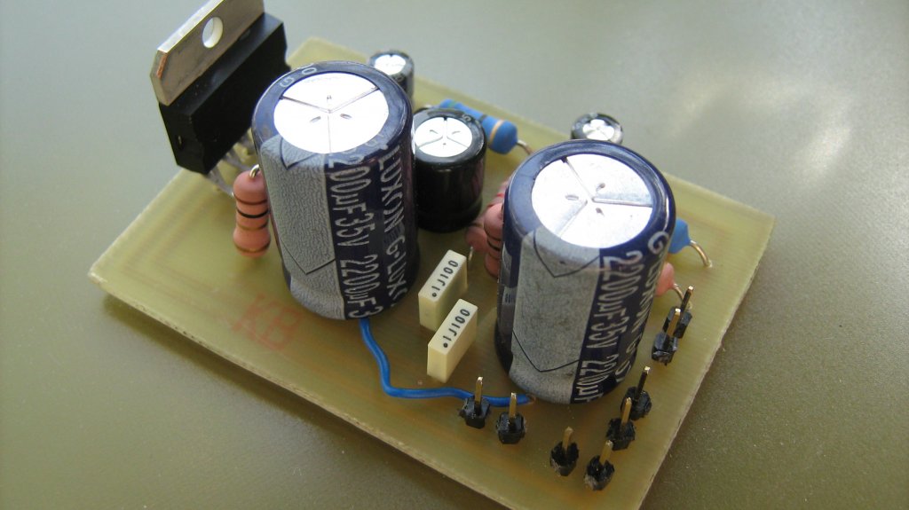

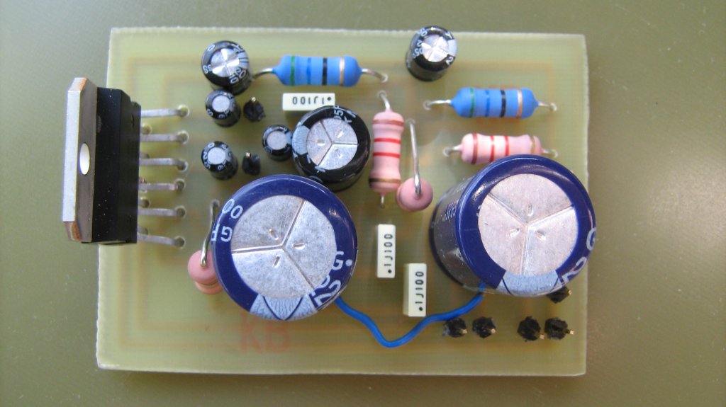

Elkészültem első erősítőmmel.
Nem túl nagy a teljesítmény 2*10 W
De nem akartam egy komoly erősítővel kezdeni.
TDA2009-en alapul.
(#) DJmike válasza havranarpi hozzászólására (») Ápr 20, 2012 /
Jó lett. A nyák saját készítésű vasalásos?
(#) havranarpi válasza DJmike hozzászólására (») Ápr 20, 2012 /
Nem saját.De én vasaltam.
A nyákkal csak az a bajom ,hogy a négyzet alakú a forrpont.
A maratási időt ennél a panelnél lecsökkentettem 5 másodpercre ezért nem lett olyan szép.
(#) zsoltee0001 válasza havranarpi hozzászólására (») Ápr 20, 2012 /
5 másodpercre? :eek2:
(#) havranarpi válasza zsoltee0001 hozzászólására (») Ápr 20, 2012 /
Igen 5 másodperc egy maratás.
A vegyszer igen erős és intenzív.
Nem írtam el tényleg 5 másodperc (5s)
(#) karaszbandi válasza havranarpi hozzászólására (») Ápr 20, 2012 /
Ha belenyúlsz eltünik a kezed???
(#) skero válasza havranarpi hozzászólására (») Ápr 20, 2012 /
Szia! Gratulálok az erősítőhöz! Elsőre jó ez. Elárulod miféle vegyszer marja le a rezet 5 másodperc alatt?
(#) Baxi válasza skero hozzászólására (») Ápr 20, 2012 /
Hidrogénper-oxid és sósav töménybe

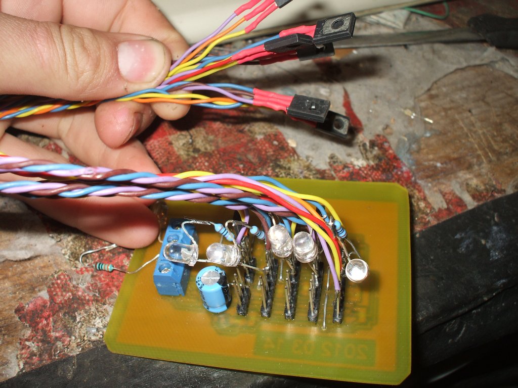

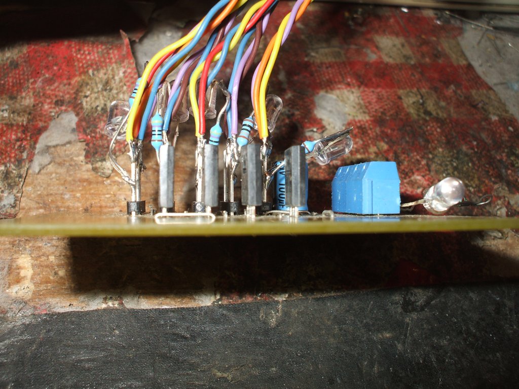

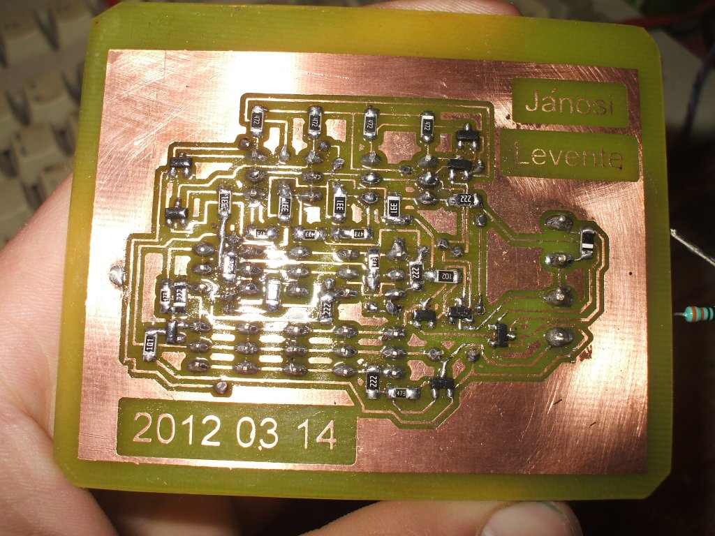

Üdv mindenkinek. Már régebben sikerült elkészítenem egy nagyon praktikus kis műszert ami versenyre készült! A lényeg az volt hogy egyedi kapcsolás legyen és méghozzá mágnesérzékelő felhasználásával. Aztán hosszabb gondolkodás és sok munka révén el is készült!
A működése nem túl komplikalt a hall szenzorok tirisztorokat gyújtanak be és végül beindul egy jelfogó jelenesetben led. Csakis helyes kombináció során lep működésbe a műszer. A ledek ideiglenesen vannak felforrasztva a hall ic lábaira . Röviden ennyi lenne.

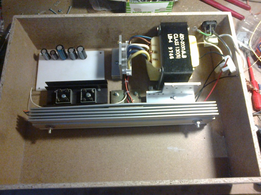

4 X 50 Watt, 1 X 100 Watt végfok, egy dobozban. Ha kész lesz töltök fel még képet.

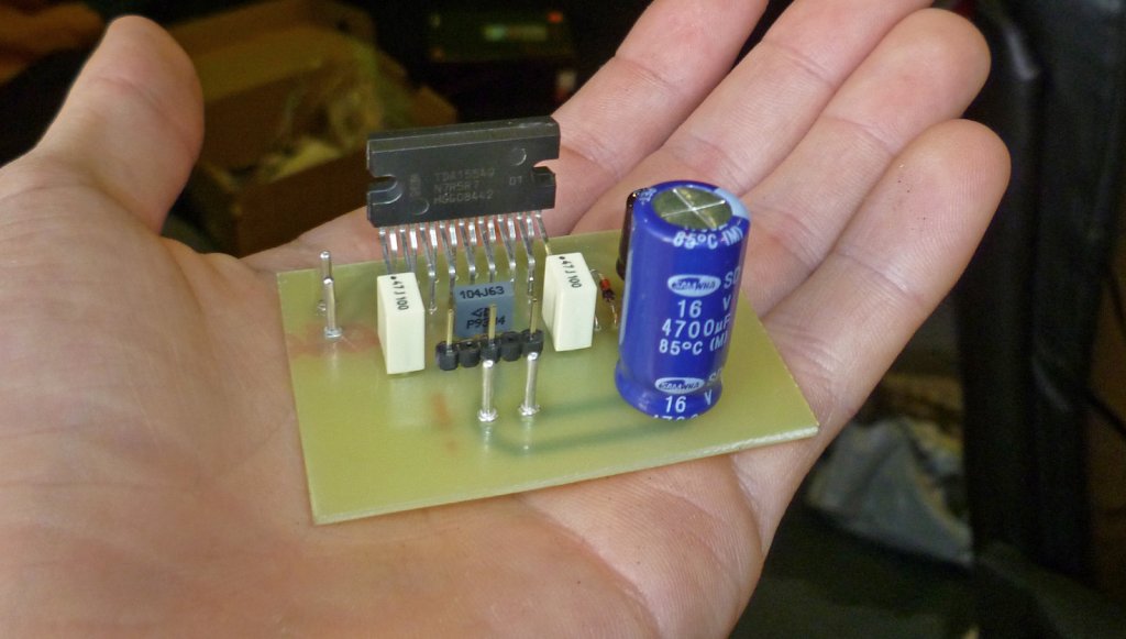

Összedobtam a kis koppanásmentes végfokomat. TDA1554Q a lelke. Annyit kell róla tudni hogy 2008-tól teszi a dolgát, csak most újjáépítettem, tudniillik annó a MUTE láb direktben ment a tápra, most pedig egy RC tagon keresztül, így megspórolva a koppanásgátló áramkört. Szépen indul, semmi kopp, kikapcsolásnál is azonnal elhallgat. Gyors ki-be kapcsolgatás hatására sem bolondul meg, akkor sem koppan.

(#) bencikusz válasza accaboj hozzászólására (») Ápr 22, 2012 /
Szia !
Szép kis panelt csináltál.
Jó ötlet az RC tag. (lehet én is elő bányászom valahonnan ezt az panelomat.)
Személy szerint én nagyon szerettem ezt a kis végfokot. Elképesztő hangerőt tudott adni.
