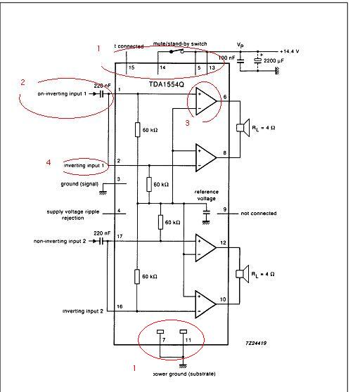

(#) fihu hozzászólása Szept 6, 2007 /
Itt a sztereó erősítő kapcs rajza.
Most tuti, h röhögni fogtok v hülyének nézni de nem kül érdekel.
Kérdések:
az 1-es az IC-k??
a 2-es és a 4-es milyen bementek akar lenni??
és a 3-as mi??
nyugodtan nézzetek hülyének, de nem tom
(#) fureszk válasza fihu hozzászólására (») Szept 6, 2007 /
Én nem nézlek hülyének. A nagy téglalap maga az IC. Ami a téglalap vonalain belül van, azzal ne is foglalkozz. A vonalak amik "kilógnak" a téglalapból, azok az IC lábai. A számozásuk jelöli, hogy az IC hányadik lábáról van szó. Az általad 2-es számmal megjelölt részre kell kötni a bemenet + részét. Az összes GND egybe(táp GND, kimenet GND, bement GND). GND=föld. Amúgy a 3-as számmal bekarikázott alkatrészjel egy műveleti erősítő jele, de ez most neked nem fontos. Az 1-essel jelölt bekarikázott rész a némítás funkció használatát mutatja. Ha van még kérdésed írj bátran! Ha tudunk segítünk.
(#) fihu válasza fureszk hozzászólására (») Szept 6, 2007 /
THX!
Vmi olyan kapcs rajzot kéne találnom ami jobban szemlélteti, mert ezen nem igen tok kiigazodni
mert ha az egész egy IC akkor csak vezetékekkel lehet odakötni ahova(probanyáknál) vagy maratni nem??
mert mint már említettem, nagyon kezdő vagyok, de szeretném kipróbálni mit tudok
még 1x THX a segítséget.

(#) Gery válasza fihu hozzászólására (») Szept 7, 2007 /
Hello
Sztem félreértetted. A nagy téglalap az maga az IC és ahogy a képen látod a benne lévő dolgokkal te nefoglalkozz(majd később, mondjuk tranyósoknál ) és a müv erősítő is benne van az IC-ben semmi dolgod vele.
(csak a lábakat is belül tüntették fel így kilett radírozva azis)
Nah érted már?
(#) fihu válasza Gery hozzászólására (») Szept 7, 2007 /
Helló!
Thx
Értem legalábbis 98%ban
Annyi kérdésem lenne még, h az a 4db 60k ohm-os ellenállás is benne van akkor az IC-ben jolgondolom ugye??
A power ground-ra meg gondolom a test(ez lehet a negatív) és a hangszórók bekötése az mind1??
mármint, h melyik "pólusát" melyikhet kötöm?
A legutsó (remélem) pedig, h vmi csatit - amit rá lehet forrasztani a nyákra a hangszóró kimenetekhez- oda mit/lyet ajánlotok??
Előre is THX!

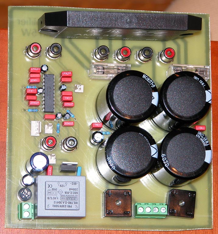

(#) unicorn hozzászólása Szept 7, 2007 /
Végre összeforrasztottam az erősítőmhör való Tápegységet és a hangszínszabályzót (meg az ahhoz tartozó tápegységet).
Van esetleg valami észrevételetek a képekkel kapcsolatban?
(#) lamalas válasza unicorn hozzászólására (») Szept 7, 2007 /
A kepek egesz jok lettek, gratula! Az erositohoz azonban lenne 1 kerdesem: hogy fogod az IC-t hutobordara szerelni? Csak azert kerdezem mert mintha ugy nezne ki, hogy hatul kilog a NYAK lemez az IC moge. Amugy az erosito direkt olyannak keszult, hogy nem lesz dobozban? Ezt meg csak azert feltetelezem, mert az RCA csatlakozok kozvetlen a NYAKra vannak beultetve. Amugy pofas darab lett.
p.s. A hangeroszabalyzas hogy lesz megoldva?
(#) szabi83 válasza lamalas hozzászólására (») Szept 7, 2007 /
..tovább gondolva "ic vs borda"... egyik csavart oké megtudod húzni és a másik, ott vannak a kondik..
(#) idavid válasza szabi83 hozzászólására (») Szept 8, 2007 /
imbuszos fejű csavart kell vennie, meg egy kínai imbuszkészletetm azoknak merőleges a feje, bőven befér oda...
(#) unicorn válasza lamalas hozzászólására (») Szept 8, 2007 /
Az erősítő IC-vel egy kicsit csaltam: az még csak be van állítva a helyére, de még nem forrasztottam meg. Előbb rá kell szerelnem a hűtőbordát.
Úgy terveztem, hogy a hűtőbordát a nyák is tartani fogja, ezért egy kicsit stabilabb szerkezet lesz. Max egy kicsit valóban kilóg a nyák a dobozolásból, de azt hiszem, hogy azt valahogy meg fogom tudni oldani szépre.
Az RCA csatlakozókat azért tettem a nyákra, mert ez az első erősítőm és szeretnék próbálkozni mindenfélékkel. Azt akartam, hogy minden audió csatlakozási pont szabványos legyen és így össze-vissza dugdoshatom a kábeleket (persze csak ésszel). Mondjuk igazából ez a csatlakozási módszer nagyon tetszik. Lehet, hogy tovább fogom vinni, mert olyan profin néz ki (egy kicsit drága: 8 felesleges csatlakozó, darabja 90Ft = 720Ft).
A hangerőszabályozásra ott van a LM1036-os IC. A 4 tűs csatlakozó lesz a 4 potméter kivezetése. A potméterek többi kivezetése közösítve lesz és az IC és a nagy pufferkondenzátorok között lévő 2 tűs csatlakozóra lesz kötve. A kapcsolási rajz szerint minden potméter egyik lába a földre megy, a másik lába a 17-es IC lábra. Tehát ezért gondoltam, hogy felesleges mind a 4 potinak egy-egy 3 tűs csatlakozó.
Ja és egy kics szépséghiba: az egyik graetz híd ferde, de nem miattam. A nyák fúrás jó lett, csak éppen a graetz lábai el vannak foldurva a dobozolásához képest
(#) tatabike válasza unicorn hozzászólására (») Szept 8, 2007 /
Szia unicorn,
szép a cucc, gratula . A potikkal kapcsolatban igazad van, tényleg nem kell külön-külön minden potihoz 3 kiállás, így lényegesen leegyszerűsödik a kábelezés. A loudness kapcsolónak viszont kéne, vagy azt nem tervezed bekötni?
TaTa
(#) unicorn válasza tatabike hozzászólására (») Szept 8, 2007 /
A loudness alapból ON-ba van forrasztva. Esetleg ha szükségem lesz rá, akkor utólag megoldom (van még hely a NYÁK-on).
