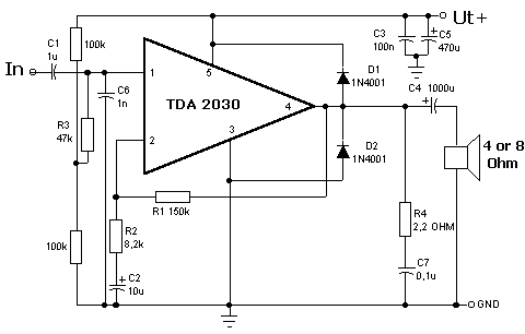

Helló!
THX a segítséget. Erre a végfokra a TDA 2030-as-hoz találtam kétféle kapcs rajzot is. Az egyik fenn van az oldalona másikat pedig az egyik topicban találtam, és nemtom, h melyiket kéne elkészíteni.
Ezt találtam az oldalon: Bővebben: Link
A csatoltat pedig a már említett vmelyik topciban
TDA2030.zip

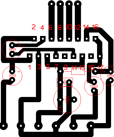

(#) Kovidivi válasza fihu hozzászólására (») Szept 4, 2007 /
ez a két kapcsolás nagyjából egyenértékű.sztem nem sok különbség van bennük.teljesen mindegy,hogy melyiket építed meg. a csatolmányban van nyákterv, ha tudsz maratni,akkor azzal könnyebb dolgod lesz. datasheet alapján viszont egy 100%-osan működő kapcsolás tudsz megépíteni, vagy akár szimmetrikus táppal is próbálkozhatsz (hidalásról, és tranzisztoros kiegészítésről nem is beszélve)

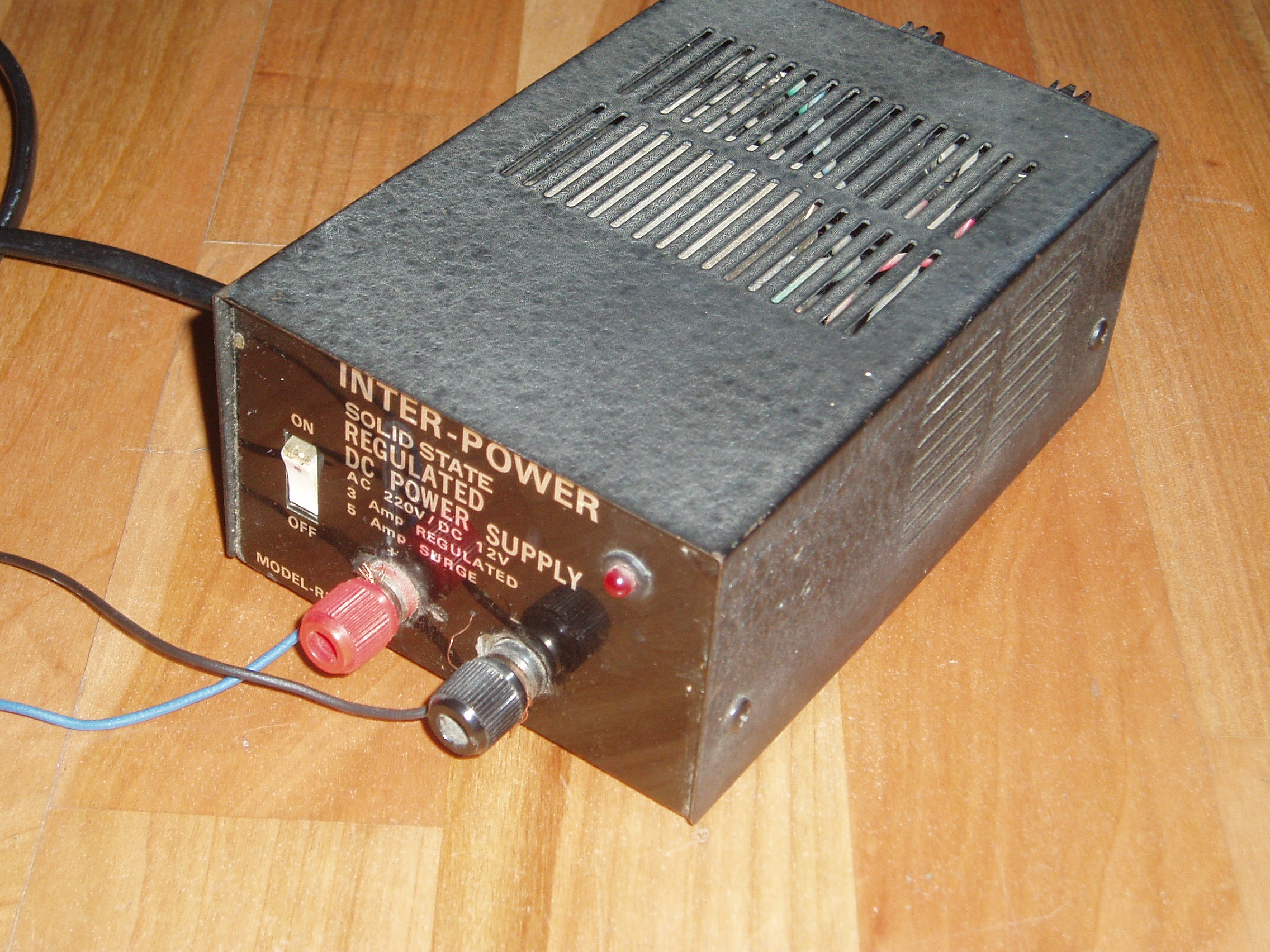

(#) fihu hozzászólása Szept 5, 2007 /
Találtam itthon egy áramátalakítót ami 12V-ot csinál és egy 4A-es biztosíték van benne, a mellékelt képen látható, ez vajon jó lehet hozzá??
(#) Parázs Gábor válasza fihu hozzászólására (») Szept 5, 2007 /
Szolni fog de ha komolyak a szándékaid, nem csak proba kép épited akkor szerez neki egy nagyobb trafot.

(#) Kovidivi válasza fihu hozzászólására (») Szept 5, 2007 /
az az áramátalakító,amit belinkeltél kép formájában elég túlzás lenne ehhez az erősítőhöz. menj ki a vásárba ,és vegyél egy trafót 500ft-ért.
végülis próbának nem rossz ,biztos stabil lesz,meg nem csuklik össze "nagy" hangerőnél, csak azért mégis nagy a mérete, meg sztem valami töltő lehetett, vagy valami hasonló nagy stabilitást és nagy áramot igénylő szerkezeté. Toroid trafót innen válogathatsz. tda2030-hoz sztereóban elég lesz egy 60-70 wattos,csakúgy, mint a másik tda-hoz, amit ajánlottak 2*22 wattosat. ha nagyobb,csak jobb. és nem is olyan drága, például a legelső 60watt, 12voltot, 4300Ft-ért.
(#) Dióda válasza fihu hozzászólására (») Szept 5, 2007 /
Ez ami neked van trafó az bizony 60W.
12V * 5A =60VA ergo 60W erre a tda1554Q tökéletes mivel az 2 * 20W ami ugye 40W és megvan a 1,5 szörös trafóráhagyás.Ez így tökéletes!

(#) fihu válasza Kovidivi hozzászólására (») Szept 5, 2007 /
Thx a Helpet
Elhiszem, ha hülyének néztek de jól gondolom, h a trafó 1ik végére a 220 megy??
Ja és még vmi, ha azt a kapcsolást építem meg ami fenn van a kapcsolások között monnyuk 2x, (hangfalankéntr 1-1) akkor annak rendesen kell működnie
A 2 erősítő, meg a tranyó pedig menne szépen egy dobozba.
A mellékleten a fennt amlített erősítőnek a kapcs rajza láltható!
"a trafó 1ik végére a 220 megy?? "- igen,de csak óvatosan, és rakj bele biztosítékot is mondjuk 5A-est, gyorsat.
ha jól megépíted és rárakod a trafóra(nem tranyóra, mert az a tranzisztor rövidítése) akkor működni fog, ha jó a kapcsolás.

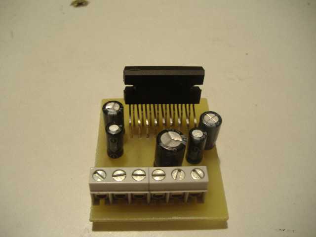

(#) fihu válasza Peti_85 hozzászólására (») Szept 5, 2007 /
Hy!
Peti 85 tudnál nekem esetleg egy kapcs rajzot küldeni??és egy alkatrészlistát
Thx mindenkitől az infókat, asszem a TDA1554es-re esik a választásom
Ja és Peti te hány W-os hangfalakat kötöttél rá??
Thx előre is a segítséget.
dkarcsi sztem te félre értettél vmit, vagy én XD, nekem arra kell az erősítő, h meghajtsak vele 2DB 90W-os 2 utasos hangszórót, meg találn néhány picit kissebbet
(#) Peti_85 válasza fihu hozzászólására (») Szept 5, 2007 /
Én kettő 60W-os autohangfalat kötöttem rá! Nagyon tudja ám döngetni!
Amúgy itt az adatlapja is! Ezen megtalálsz mindent rá, jaah és az általam belinkelt beültetési rajz is ott van feljebb.
TDA1554Q.pdf

(#) fihu válasza Peti_85 hozzászólására (») Szept 6, 2007 /
Helló!
THX Peti 85 a kapcsolásokat.
Nem bonyolult, de jól láttam,h ez sztereó??
(#) Peti_85 válasza fihu hozzászólására (») Szept 6, 2007 /
Pontosan!!! :yes:
Vagy hát látod, akár quatro is lehet!
