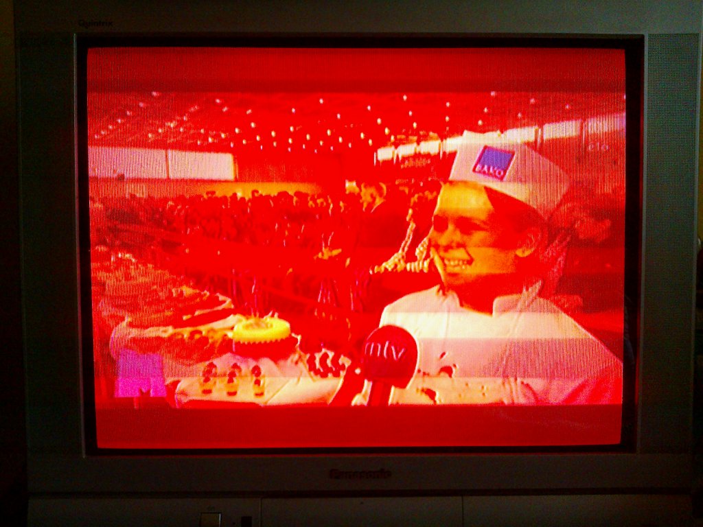

(#) YohnAtess hozzászólása Ápr 18, 2012 /
Lenne egy kis problémám.Nem rég kaptam ismerőstől egy PANASONIC TX-29AS10P tv-t ami az elején elég jól működöt aztán egy idő után elkezdett a kép piros színre váltani(Váltakozni) és ez egyre gyakrabban fordult elő.Most már viszont ha bekapcsolom a tv-t a kép teljesen piros és csak néha néha jön vissza a kép.Ha tudtok erre valami megoldást azt megköszönném.van fotó is róla milyen
(#) kadarist válasza YohnAtess hozzászólására (») Ápr 18, 2012 /
Forraszd át a képcsőpanelt.

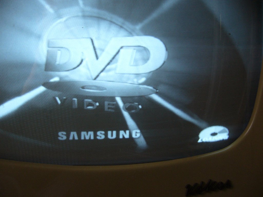

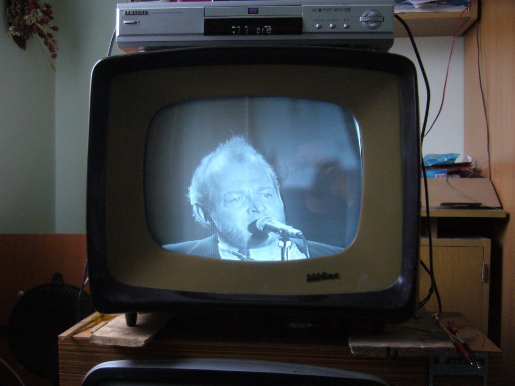

Sziasztok! Nos vacakoltam vele egy ideig,de így néz ki egy 50 éves tv-n a DVD.. A DVD kompozit kimenetének (sárga) meleg pontja megy a PCL84 8-as lábára.. ahová a tv demodulátor is csatlakozik. Hideg pontja a földre. A DVD audio kimenete pedig megy a tv hangerő szabályozójára.. leválasztva egy-egy 2,2n/630V-al. Fontos továbbá hogy mindíg ügyelni kell arra hogy a tv-t "polarítás helyesen" csatlakoztassuk a hálózathoz.. ellenkező esetben a DVD játékos fém részein is ugyan úgy ott lesz a fázis mint a tv fém vázán.. leválasztó trafó lenne a "legelegánsabb" megoldás.
(#) kisgeri válasza küzmös Gergely hozzászólására (») Ápr 18, 2012 /
Ez tetszik! Van ugyan rendes modulátorom is, de majd kipróbálom ezt a megoldást is. Tényleg oda kell figyelni a dugaljra. Kis értékű kondival nem lehet leválasztani a DVD földjét is? Lehet hülyeséget írok, de én kipróbálnám. Üdv!
(#) kadarist válasza kisgeri hozzászólására (») Ápr 18, 2012 /
Nem mennek át a kisfrekvenciás vieokomponensek nagyon kis kondinál.
(#) Signal válasza gery12131990 hozzászólására (») Ápr 18, 2012 /
Tekercs belsejében van egy kerámia kondi, amivel rezgőkört alkot, az szokott rohadni.
Ezért van az, hogy a tekercsen történő állítás gyakran csak elodázza a problémát (tekercs eleve nem is szokott elállítódni, tehát a hibát másban kell keresni), mert a kondi értéke később tovább változhat és a hiba visszatér.
(Bár én üzleti érdekből nem szívesen adok ki minden szakmai trükköt, de ez már úgyis ócska TV, nem javíttatnak már ilyet.)
(#) küzmös Gergely válasza kisgeri hozzászólására (») Ápr 18, 2012 /
Én is kipróbáltam,de úgy ahogy Kadarist mondja.. elszúrta a képet.. nem volt jó.
(#) Signal válasza küzmös Gergely hozzászólására (») Ápr 18, 2012 /
Kondenzátoros GND-leválasztás koax. kábelen, nagyfrekvencián alkalmazható, de alapsávi kép/hang átvitelre nem megoldás.
Keress rá esetleg a "video balun" kifejezésre, nem csak szimmetrizál oda-vissza, hanem szigetel is, ha jól tudom.
(#) karaszbandi válasza kisgeri hozzászólására (») Ápr 18, 2012 /
Ne felejtsd el, hogy a kondenzátor váltakozó áramnál rövidzár!
Tehát ugyan úgy fog rugni!
(#) kisgeri válasza karaszbandi hozzászólására (») Ápr 18, 2012 /
Ez a rövidzár olyan attól függ. Nagyfrekvencián rövidzár, kisfrekin meg egyre kevésbé az, egyenáramnál meg szakadás. Azért ennyit tudok. És persze függ a kondi kapacitásától. Persze alapsávi videojelnél tényleg hibás a gondolatom, de nagyfrekvenciánál, antennabemenetnél működik. Pont ezért van az antennabemenet ilyen régi TV-knél kondikkal leválasztva. 50Hz-nél egyáltalán nem "rúg át" rajta a 220.
Csakhogy a videó jel nem több száz megahertz és ide már nagyobb kapacitású kondi kell. Míg az antenna max1-2nF kondival van leválasztva, ide kell 10mikró nagyságrendű. Azzal meg már nem igazán egésséges kezetrázni, mert ő győz.
