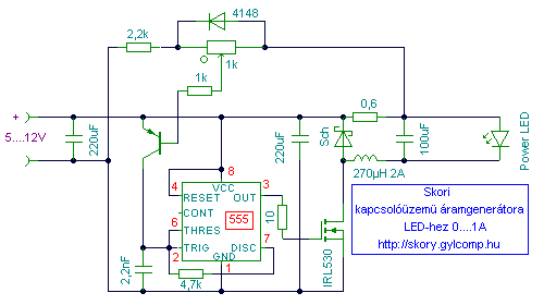

Érdekelne, hogy ki hogyan oldana meg egy 100 fehér ledből álló világítás fényerőszabályozását. A ledek számítógép tápról üzemelnének (3,3 V 20 A), és egyenlőre csak a fényerejüket kellene szabályozni.

Én egy astabil 555-el, valami olyan tranyóval amin kicsi fesz marad és egy potival, ami az astabil kitöltési tényezőjét állítja. Persze mindez megfelelően nagy frekvencián. Üdv.: Attila

a ledek hogy vannak kötve? az összes párhuzamosan és csak a +/- kivezetés van? PWM generátor + FET másik topicban van miden a PWM ről keress rá, kapcsolások is vannak üdv
Én a skori féle kapcsolóüzemű áramgenerátorral:
Szerk: Nagyobb áramra erősebb fet, nagyobb áramű induktivítás és kisebb sönt kell. (Nekem eszi az 555-ket, de biztos én rontottam el valamit)
