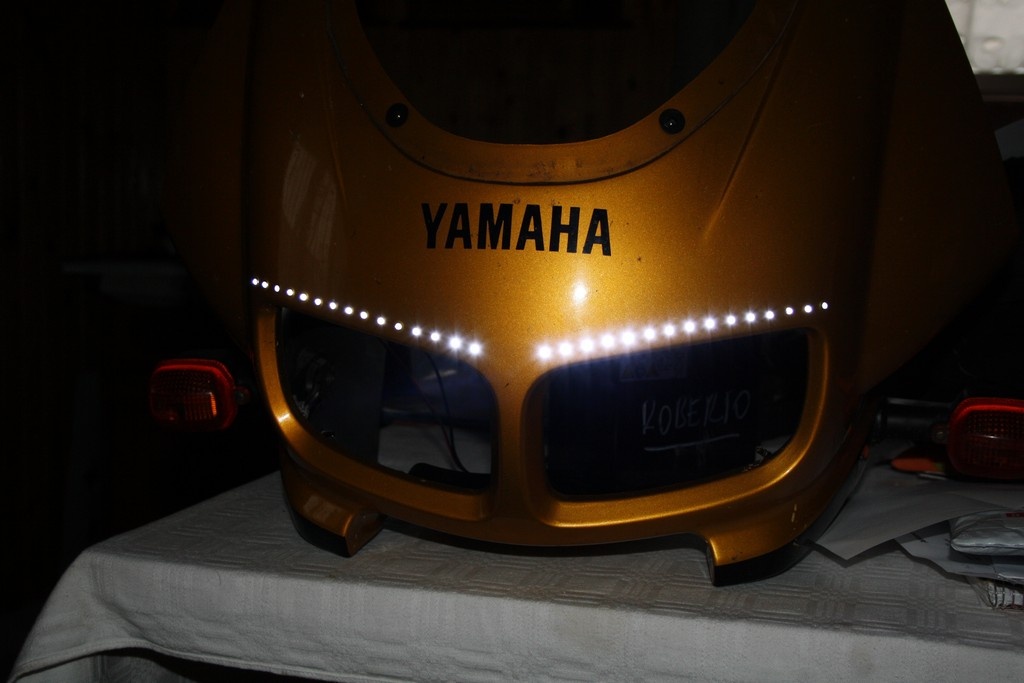

Sziasztok én a legegyszerűbb módját keresném 30db (3mm, 3.2V, 20mA ) led fényerő szabályzásának. A ledek kettesével vannak sorba kötve 6.3V-ra és így szeretném fokozatmentesen a fényerőt állítani. Valaki tudna ajánlani valami egyszerű kapcsolást?? előre is köszönöm.
