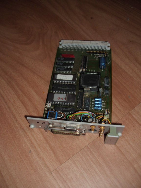

(#) BGyurci hozzászólása Máj 13, 2012 /
Kaptam valami régi PLC-t, vagy vezérlést. Illetve egy kártyát. A kártya szabvány Europa 100x160mm, de semmi név. Egyszerű vezérlésre otthon elég is lenne. Ha tudna valaki csak gyártót, tipust mondani megköszönném. Esetleg ha valami program is van hozzá azt külön, de elég lenne csak a progi neve is. Szabvány RS232c-nek néz ki, ICL232... IC, +4 kondi az illesztése. Innentől max. baudrate változhat. EPROM-on Ver3.0 verziószám, a többi olvashatatlanul elmosódott Van rajta egy analóg be/ki kártyácska is, annak felirata D/A A/D HULP UNIT PSCC3
Kártya lelke 80c196/16MHz proci, kártya gyártási év 1994
